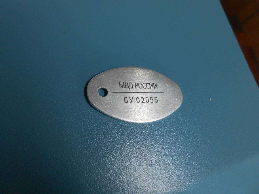

STAR Опубликовано 31 августа, 2013 Поделиться Опубликовано 31 августа, 2013 По поводу инструментальной стали сказать нечего не могу, т.к. не пробовал, а на нержовейке ставил мощность 93%(излучатель 60W) и скорость %. На жетоне (алюмишка) тоже самое, но где-то три прохода с АлСилом-3. Ссылка на комментарий

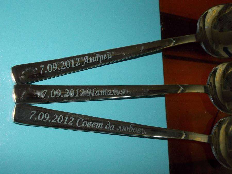

izmir66 Опубликовано 24 октября, 2013 Поделиться Опубликовано 24 октября, 2013 вот что получаетсяили ещевот еще 1 Ссылка на комментарий
STAR Опубликовано 24 октября, 2013 Поделиться Опубликовано 24 октября, 2013 АлСилом? Ссылка на комментарий
izmir66 Опубликовано 24 октября, 2013 Поделиться Опубликовано 24 октября, 2013 не знаю имени у него нет в шприце продается Ссылка на комментарий
STAR Опубликовано 24 октября, 2013 Поделиться Опубликовано 24 октября, 2013 Он самый. Глубоко вгрыз правда, скорость можно побольше. Но классно и хер стереть. Ссылка на комментарий
izmir66 Опубликовано 24 октября, 2013 Поделиться Опубликовано 24 октября, 2013 скорость ставил 30 мощность 95 а насчет стереть это правда на ножи из набора вообще классно получилось там наверное сталь другаяв соседнем магазине почти все ножи скупил Ссылка на комментарий
