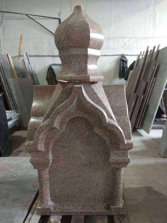

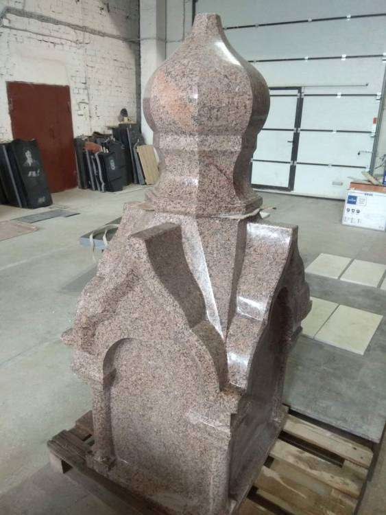

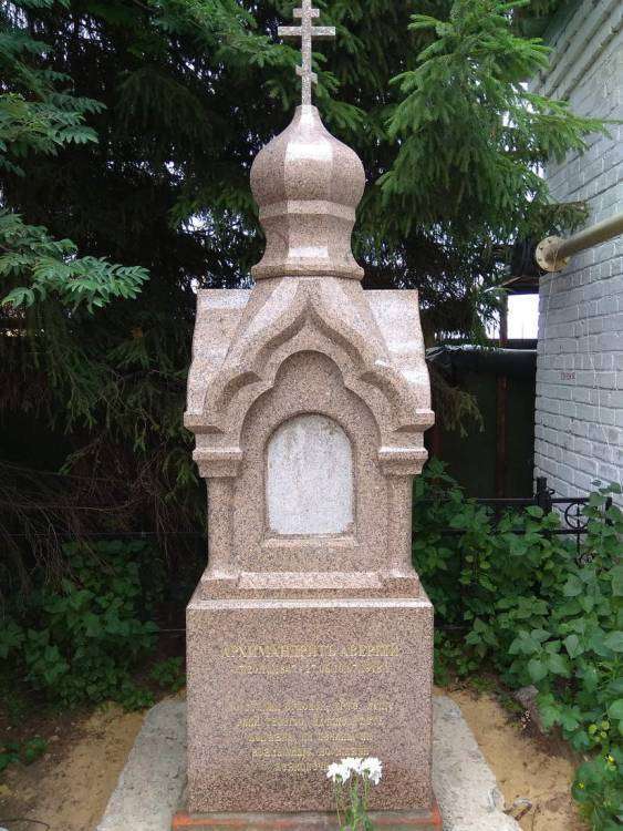

Популярный пост Филимон Опубликовано 10 июля, 2018 Автор Популярный пост Опубликовано 10 июля, 2018 Часовня, делал evgeniy у себя в Казахстане, гранит доставляли мы с урала Материал западносултаевский гранит, размер 2 700*700*700(по низу). Работа выполнена на пожертвования, поэтому заработка тут нет. В нише будет икона из смальты, сама часовня состоит из 4 частей(4 часть это крест))) 10 1 5
Банщик Опубликовано 10 июля, 2018 Опубликовано 10 июля, 2018 10 минут назад, Филимон сказал: выполнена на пожертвования, поэтому заработка тут нет. Так бы и церковники к прихожанам относились 1
bratian Опубликовано 10 июля, 2018 Опубликовано 10 июля, 2018 Как он по твердости камень этот?мягче карела?
Филимон Опубликовано 10 июля, 2018 Автор Опубликовано 10 июля, 2018 2,7 плотность, как и все красные граниты обрабатывается тяжело. Времени у Жени много на него ушло @Банщик с них спросят и с нас спросят, так что "всем сестрам по серьгам достанется!
дедуля Опубликовано 10 июля, 2018 Опубликовано 10 июля, 2018 Козырненько получилось... молодцы. Только светлое золото зря наверное, я бы золотой медью или графиткой покрасил...камень светлый.имхо. 1 1
Филимон Опубликовано 10 июля, 2018 Автор Опубликовано 10 июля, 2018 5 минут назад, дедуля сказал: Только светлое золото зря наверное, Кроме него к сожалению ни чего другого не было, мазали чем есть)))
zelenok Опубликовано 10 июля, 2018 Опубликовано 10 июля, 2018 6 часов назад, Филимон сказал: султаевский гранит А кто такой тягомотный материал выбирал?
Филимон Опубликовано 11 июля, 2018 Автор Опубликовано 11 июля, 2018 13 часов назад, zelenok сказал: А кто такой тягомотный материал выбирал? Я, так как это самый дешевый вариант из цветных гранитов!

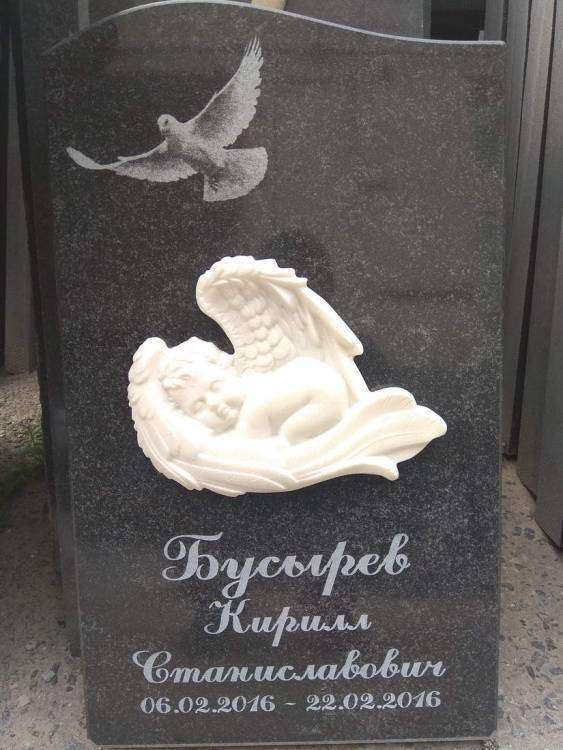

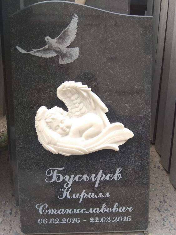

Филимон Опубликовано 12 июля, 2018 Автор Опубликовано 12 июля, 2018 Ангелочек фрезерованный, приклеился к памятнику, приклеился на сикадур и штырь, красивее было бы как я прошу делать, снять слой для утопления, но тут то ли времени не было, то ли забыли то ли... 1
иркутянин Опубликовано 12 июля, 2018 Опубликовано 12 июля, 2018 В 28.03.2018 в 00:44, Филимон сказал: на "черенках" из полипропиленовых труб))) А какой диаметр,а то я все из черенков от лопат. А диаметр хочется.побольше)) 20 часов назад, Филимон сказал: Ангелочек фрезерованный, приклеился к памятнику, приклеился на сикадур и штырь, красивее было бы как я прошу делать, снять слой для утопления, но тут то ли времени не было, то ли забыли то ли... В нишу надо его было,от ниши свечение гравированное лучами по памятнику и букавы рубленные под ус.А птичку стилизовать под святой дух. Ну и клиент под это должен быть не бедный
Филимон Опубликовано 12 июля, 2018 Автор Опубликовано 12 июля, 2018 Только что, иркутянин сказал: А какой диаметр,а то я все из черенков от лопат 32 диаметр, осталось от отопления))) Только что, иркутянин сказал: нишу надо его было Надо, но почему то не сделали!
Gra4 Опубликовано 12 июля, 2018 Опубликовано 12 июля, 2018 В 10.07.2018 в 18:58, Филимон сказал: Часовня, делал evgeniy у себя в Казахстане, гранит доставляли мы с урала М Женек респект, поражаюсь трудно способности!!!!!!!!
Анфим Опубликовано 13 июля, 2018 Опубликовано 13 июля, 2018 В 10.07.2018 в 18:58, Филимон сказал: Часовня, делал evgeniy у себя в Казахстане, гранит доставляли мы с урала Материал западносултаевский гранит, размер 2 700*700*700(по низу). Работа выполнена на пожертвования, поэтому заработка тут нет. В нише будет икона из смальты, сама часовня состоит из 4 частей(4 часть это крест))) Колонны надо было с канелюром и квадратные .И проще и на мой взгляд красивее.Ну типа вот как старые мастера делали
Филимон Опубликовано 13 июля, 2018 Автор Опубликовано 13 июля, 2018 2 часа назад, Анфим сказал: как старые мастера делали Опять молодость вспомнил))))))
Анфим Опубликовано 13 июля, 2018 Опубликовано 13 июля, 2018 4 часа назад, Филимон сказал: молодость Ага...как сейчас помню ...только только отменили крепостное право)))

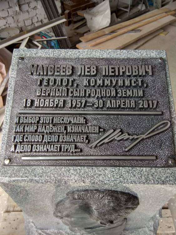

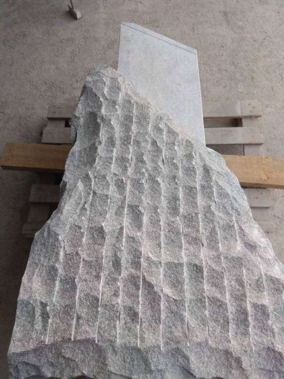

Популярный пост Филимон Опубликовано 23 июля, 2018 Автор Популярный пост Опубликовано 23 июля, 2018 Закончили работы по геологу размер заготовки был 1300*400*400, гранит Цветок Урала, барельеф металл, заказчик заказывала сама в Москве(нам понравился) и не так дорого(сколько не знаю))). Благоустройство так же цветок урала. 5 1 6
КУДИН Опубликовано 23 июля, 2018 Опубликовано 23 июля, 2018 Симпатичный памятник . А плиты , все в разный оттенок ... замощение. Толи мокрая, то ли по краю недополировали. ? И торец тоже не полирнули .. с фаской бы. Но относительно камня ( памятника ) вся эта рябь смотрится. )
