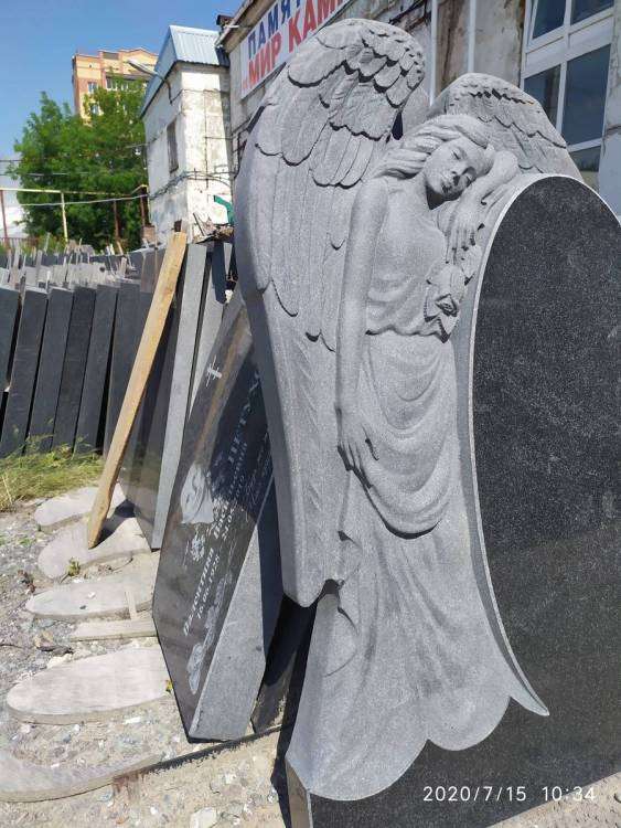

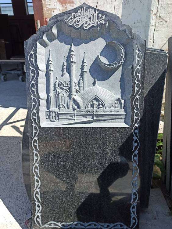

zelenok,  после песка поверхность более эффектно смотрится, становится "бархатистой" (можно ещё фракцией песка поиграться). Во всяком случае мне так больше нравится. Но это мне, а так на любителя.
Работа сделана хорошо, вот только плита не ахти, рябая, полосатая.
Изменено пользователем Калуга
1 час назад, minus сказал:
фрезы какой кончик?
чистовой проходили 3 кончик
54 минуты назад, zelenok сказал:
зачем песочили?
пару фрез сломало, резко делали, не было времени на изучение модели у оператора, так что и руки здесь есть резчика, и песок))
45 минут назад, Калуга сказал:
рябая, полосатая
1300*700 размер, давно без изъянов камень больше чем 1200 не видел, что нибудь да есть, но у нас народ привыкший))))
У меня это браком считают. Мы, обычно, такой камень пускаем на подставки и цветники..
3 минуты назад, Калуга сказал:
У нас такой роскоши нет!
@Филимон А тонировать не пробовали?
Только что, Александр сказал:
Если честно, то мы и не умеем, и не пробовали:aag:
И не стоит пробовать. Тонировка нормально смотрится 3-5 лет, потом начинает работать антирекламой.
@minus
23 часа назад, Филимон сказал:
1300*700 размер
18 часов назад, minus сказал:
сколько времени резал
часов 100 в общей сложности
С черновой, наверное? Если бы без неё, время раза в два меньше потребовалось бы.
Только что, Калуга сказал:
Да с ней, да пару раз фрезы выходили из строя.
24 минуты назад, Филимон сказал:
какие фрезы использовали чернывые
Ещё интересно какая глубина в самой нижней точке.
При современном инструменте без черновой при ЕR20 до 100 мм , при ER25 до 160 мм за проход.
21 минуту назад, Калуга сказал:
при ЕR20 до 100 мм
Мне на 3-х кВт-ном шпинделе и на 50мм ссыкотно лезть-глубже только два прохода.
Зато на фрезах экономия :aag:
Я сейчас на карельце делаю голубя с сердцем на плите 1200*600* 100 мм , глубиной 75 мм за один проход без черновой при шпинделе 3 квт. Никаких проблем. Время должно быть примерно 18 часов. Потом ручная доработка с пескоструйкой примерно 4 часа. А фрезе всё равно, что 25мм за проход, что 90. Лишь бы рабочая часть соответствующая была, ну и шаг тоже.
