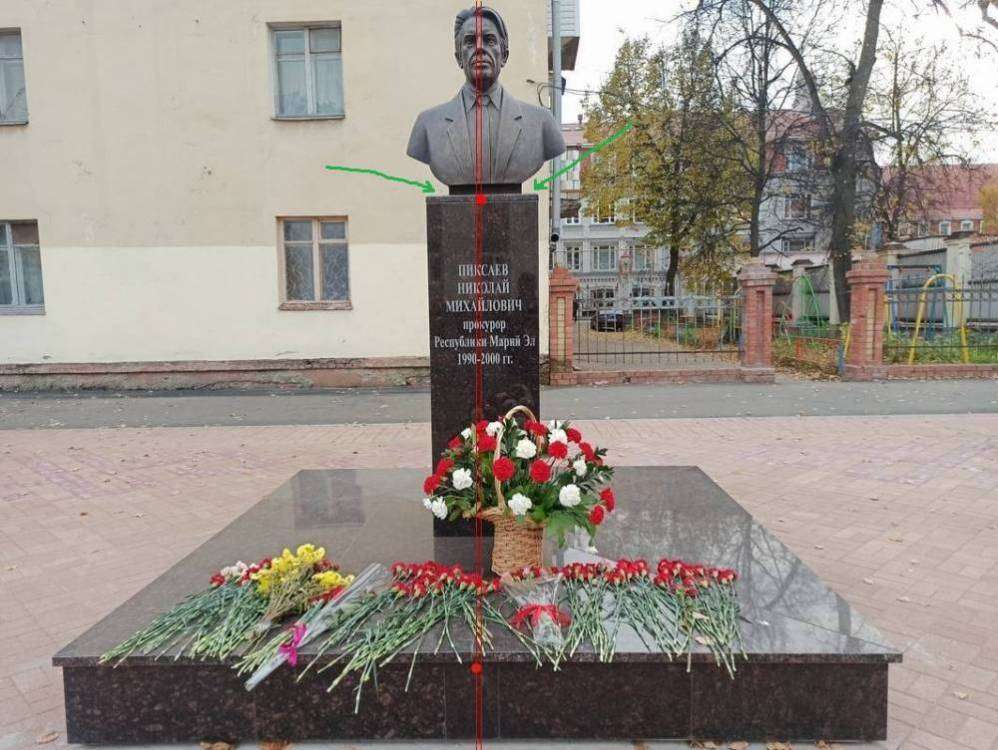

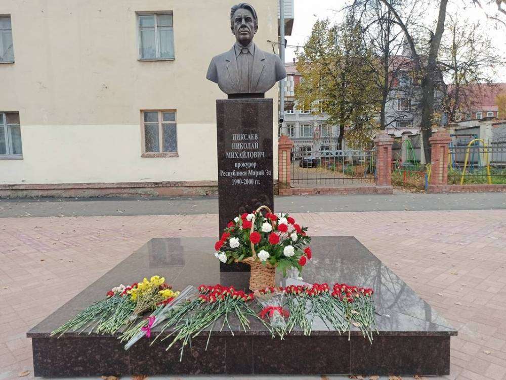

Филимон Опубликовано 8 октября, 2020 Автор Опубликовано 8 октября, 2020 Мемориал прокурору, бюджет 190 000 без бюста! Материал тен браун 4 3
AndreyTar Опубликовано 8 октября, 2020 Опубликовано 8 октября, 2020 Сказывается работа с кладбищами, глядя на нижнее основание) Бюст немного смещен вправо, по отношению к пилону.
Филимон Опубликовано 8 октября, 2020 Автор Опубликовано 8 октября, 2020 Там ребра заломаны, так что постамент именно не кладбищенский))
zelenok Опубликовано 8 октября, 2020 Опубликовано 8 октября, 2020 11 минут назад, Филимон сказал: ребра заломаны Конверт? 1 час назад, Филимон сказал: 190 000 Ну а чему там денег стоить кроме материала облицовки?
AndreyTar Опубликовано 8 октября, 2020 Опубликовано 8 октября, 2020 @Филимон Кому заломали?)) Посмотри как решен низ например у памятника Ломоносову на Ваське. Подобно, давно вроде бы Каменотес делал какой то постамент.
Филимон Опубликовано 8 октября, 2020 Автор Опубликовано 8 октября, 2020 2 часа назад, zelenok сказал: Конверт? 4 элемента трапециевидных большие, 4 маленьких, площадка под уклон залита. 2 часа назад, AndreyTar сказал: Кому заломали?)) Не правильно я выразился))))
Soaring man Опубликовано 8 октября, 2020 Опубликовано 8 октября, 2020 3 часа назад, AndreyTar сказал: Бюст немного смещен вправо, по отношению к пилону. Ничего там не смещено. Просто фотограф стоит не по центру, а чуть правее. Видно же по перспективе 2
AndreyTar Опубликовано 8 октября, 2020 Опубликовано 8 октября, 2020 @Филимон Можно замерить справа и слева от краев к бюсту, какое расстояние?)
Евгений Анатольевич Опубликовано 8 октября, 2020 Опубликовано 8 октября, 2020 Не, ну действительно же, в перспективе. Что там замерять? 1

AndreyTar Опубликовано 8 октября, 2020 Опубликовано 8 октября, 2020 @Евгений Анатольевич @Soaring man что такое перспектива? объясните пожалуйста, как за счет неё ощущение смещенности в этом месте

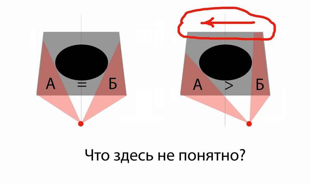

Евгений Анатольевич Опубликовано 8 октября, 2020 Опубликовано 8 октября, 2020 @AndreyTar простая схема 1 2
AndreyTar Опубликовано 9 октября, 2020 Опубликовано 9 октября, 2020 @Евгений Анатольевич а теперь выше постом найдите мне на фотографии вторую сторону, так чтобы видна была перспектива. Для чего её прикрепил ? теперь ваши картинки обдумываете и ищите подтверждение им на фотографии.Что здесь не понятно ?

Soaring man Опубликовано 9 октября, 2020 Опубликовано 9 октября, 2020 11 часов назад, AndreyTar сказал: объясните пожалуйста, как за счет неё ощущение смещенности в этом месте так же, как и на нижней части картинки левая сторона выглядит больше правой.
Евгений Анатольевич Опубликовано 9 октября, 2020 Опубликовано 9 октября, 2020 @AndreyTar мы не знаем, возможно и были допущены какие-то ошибки во время монтажа бюста, но это совершенно не отменяет того, что эта простая схема работает именно так, независимо от того нравится нам это или нет.
AndreyTar Опубликовано 9 октября, 2020 Опубликовано 9 октября, 2020 @Soaring man Вы же о перспективе говорите, вот покажите мне, где она на этом куске фотографии видна, и где там вторая плоскость влияющая на размер первой. Выше вот картинки есть о перспективе, сопоставьте с фотографией, с какой из картинок она будет сопоставима. @Евгений Анатольевич Схема работает, вот только если её нет визуально, то она не работает) @Филимон Прошу прощения, что развел тут. Для себя понял, когда ты не ответил на эту часть. Не ответил на первое высказывание, но не удержался, когда второй коллега высказался)
SARATON Опубликовано 9 октября, 2020 Опубликовано 9 октября, 2020 @AndreyTar Ваапче то если провести воображаемую вертикаль через центр бюста, то слева основание ширше кажется)) Но это на мой кривой глаз. Обман здрения называется))
Евгений Анатольевич Опубликовано 9 октября, 2020 Опубликовано 9 октября, 2020 51 минуту назад, AndreyTar сказал: @Евгений Анатольевич Схема работает, вот только если её нет визуально, то она не работает) Визуально. Центры двух элементов показывают смещение точки зрения в правую сторону со всеми вытекающими последствиями при построении перспективы обозначенными выше в простой схеме. И уже здесь она очень даже работает никого об этом не спрашивая.
AndreyTar Опубликовано 9 октября, 2020 Опубликовано 9 октября, 2020 @Евгений Анатольевич не буду вдаваться в красные точки не по центру, в две линии приходящие к разным центрам - это всё демагогия. Есть один момент, обозначенный зелеными стрелками - расстояние между объектами разное. Посмотрите на фотографии и поразмышляйте как меняется расстояние и сами объекты с разных точек, при этом линия горизонта примерно как на той фотографии. Смотрите на отношения двух книг "Плутарха" и "Лантери". Схематично разный угол зрения на объекты, вид сверху 1
