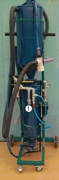

zema Опубликовано 24 января, 2014 Автор Опубликовано 24 января, 2014 че то не стабильная смесь у меня на давиде в последнее время.сначала тупо забился шибер.разобрал все прочислил.дует нормально а потом песка мало воздуха много.даже ухом слышно.прям при работе закрываю и снова открываю шибер-опять все впорядке но не на долго.грешил на песок.думал отсырел.взял домой.в духовке прожарил все равно.че за фигня?грешу сейчас только на манометр который на бачке стоитили на копмрессоре давление уменьшать.хотя итак стоит рабочее 2

zema Опубликовано 25 января, 2014 Автор Опубликовано 25 января, 2014 все таки что то с шибером.туда-сюда его открываю закрываю и идет нормально.хотя и забивааться там нечемувот что за нах
zema Опубликовано 25 января, 2014 Автор Опубликовано 25 января, 2014 у нашего форумчанинада он работал.и сейчас.но перебои пошли.не могу причину уловить.там все элементарно же.совмещаются дырки и все.идет нормально....а потом только воздух.....открыл/закрыл кран-опять нормально.полтергейст какой то.песок дома прогревал уже.думал отсырел
nideng Опубликовано 26 января, 2014 Опубликовано 26 января, 2014 zema Попробуй полечить эту проблему регулировкой краника воздуха (на фото 1), который стоит перед шибером, а проблема может-быть в разнице давления в бункере с песком и в магистрали воздуха который подаётся на шибер, от этого возникает пульсация песка. а когда разница по давлению слишком велика то и остановка песка. На моей пескоструйке давление в баке и в магистрали практически равно.
zema Опубликовано 26 января, 2014 Автор Опубликовано 26 января, 2014 у тебя какой то гиперболоид у меня все проще.буду играться с давлением.
zlojsultan Опубликовано 26 января, 2014 Опубликовано 26 января, 2014 nideng а 2 краник для стравления воздуха из напорного бака? И что за шистгранник воле 1 краника?
nideng Опубликовано 26 января, 2014 Опубликовано 26 января, 2014 Краник 2 принудительный сброс воздуха, шестигранник обратный клапан, что бы грязный воздух не проходил в магистраль.
