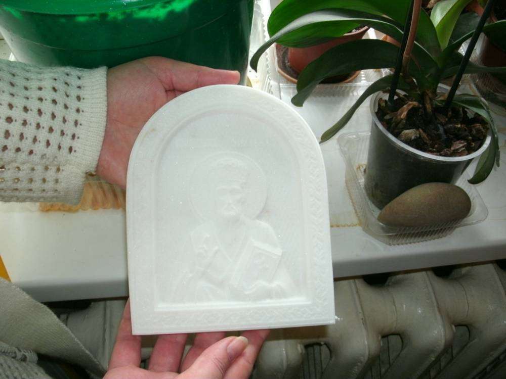

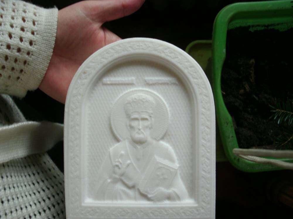

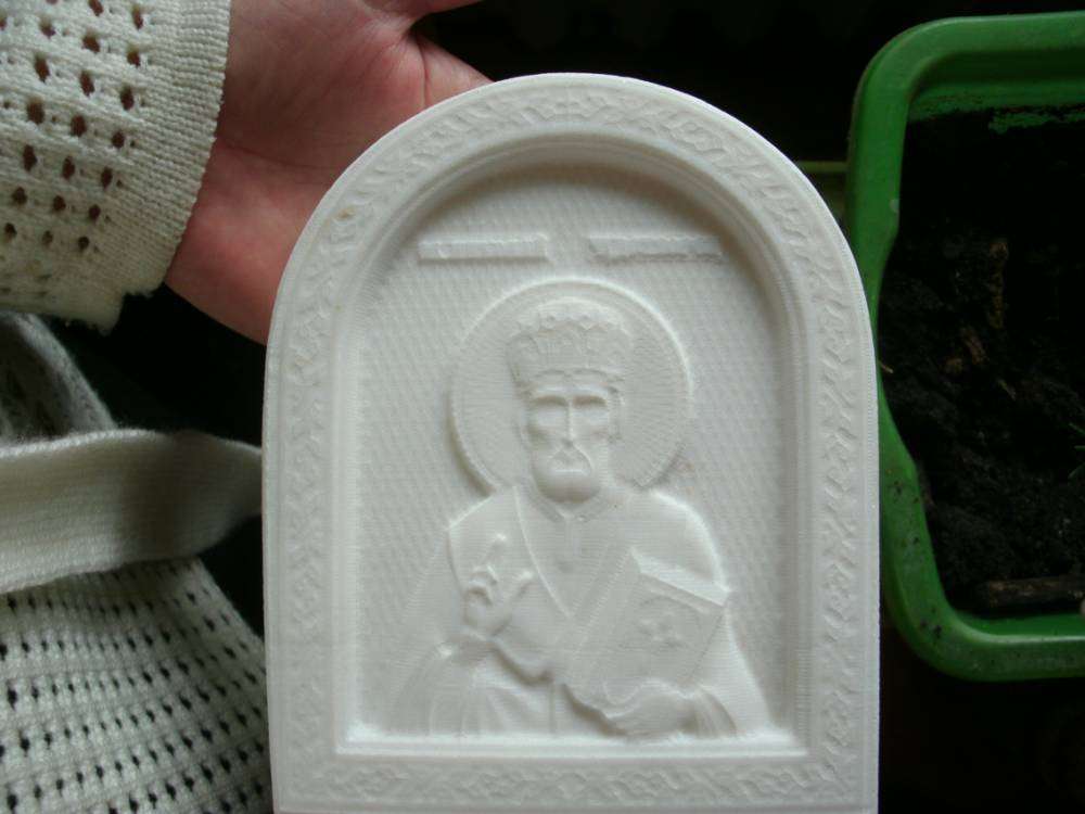

Высота 150 мм глубина рельефа 12мм  Один проход Не мазал , не красил , руками не трогал. Отрабатывал пуск после отключения электричества.  Два раза. Камень мрамор. Так же учился ретуши под фрезу и камень.
Старался сфотать с разных раккурсов.
На последнем снимке хоть как то видны глаза.

Какое то оно у тебя без резкости ,хотя на твоих руках резкость нормальная. А где видео?
На третьем снимке резкости нет. не тот раккурс. Это ведь барельеф. Здесь угол освещения играет роль. Под одним углом выглядит так под другим по другому. Просто оцените мелкость деталировки.
Хреново.Возможно фреза не соответствует значению в программе.Чем пилЯл?

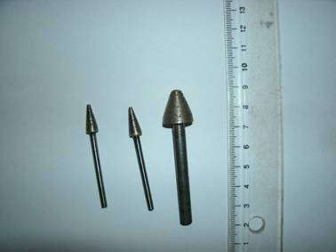

Пилял своей фрезой спеченной. проверяли мелкость деталировки какую может взять.
 Та что менше.
post-10346-0-69240100-1390226505_thumb.j
Понятно....Кончик не острый..Да и угол не точный.Вот и мутно.
Дело в том что отрабатываем на гранит, а гранит фрезой из победита не взять.  Плюс будем честными на граните такая деталировка не нужна. Там размер фрезеровки по более.
