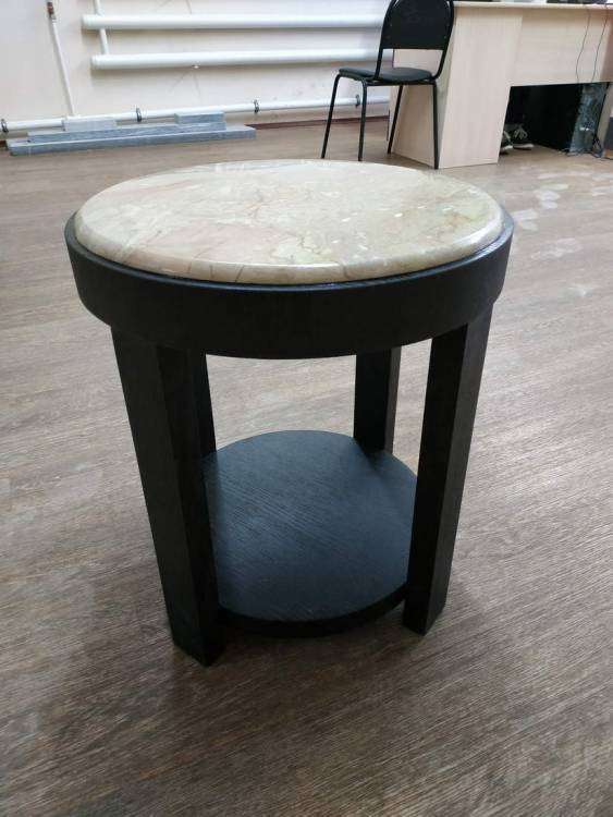

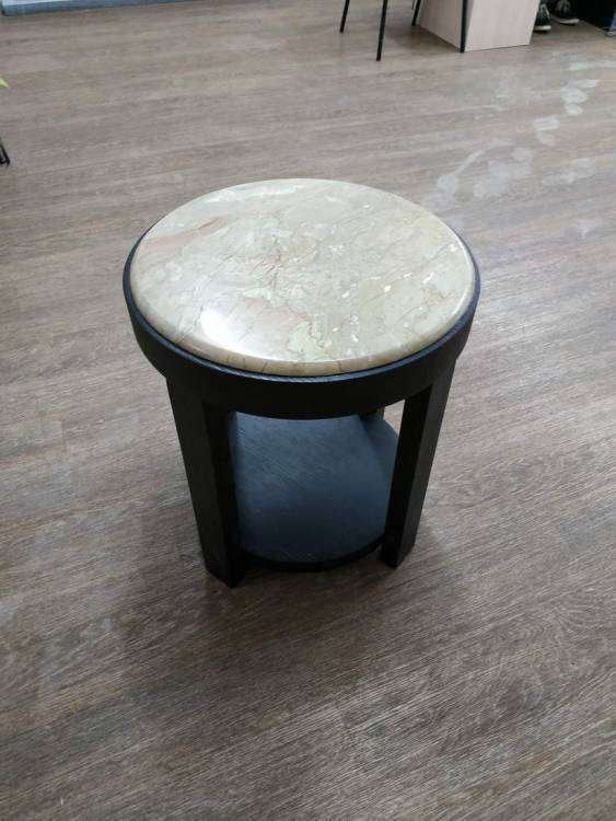

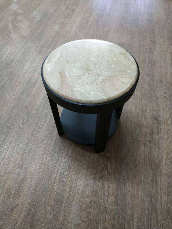

Филимон Опубликовано 22 ноября, 2018 Опубликовано 22 ноября, 2018 Пришла тетка, говорит сделайте мне такую штуку, она где то увидела стоила 100 тыш. Ребята сделали, за 8000. Столик принесла, на фрезере выпилили, нишу в дереве хотели то же фрезаком, не разбирается зараза, пришлось в ручную. Обещала еще заказать)))) Материал мрамор бречия оничата! 6 2
