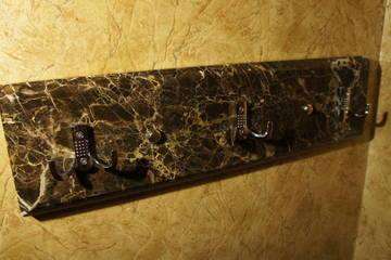

Банщик Опубликовано 22 ноября, 2018 Опубликовано 22 ноября, 2018 4 минуты назад, Филимон сказал: стоила 100 тыш. Ребята сделали, за 8000. Так на финку не наскребешь) Тетка ушла расстроенная. Лишил ты ее радости от обладания дорогой вещью. По 8 тыр любая голытьба купит. 2
Р.Н.Б. Опубликовано 22 ноября, 2018 Автор Опубликовано 22 ноября, 2018 внизу тоже сделать и еще 8000 добавить, и тете приятно

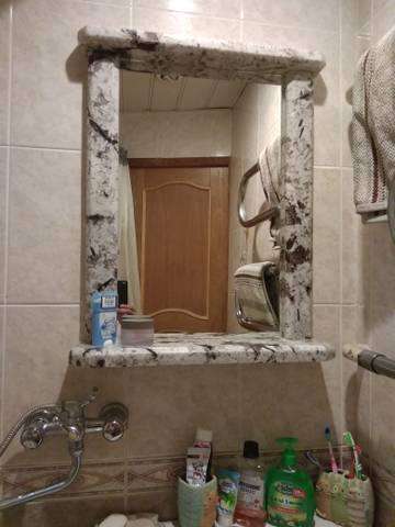

Лёха Спб Опубликовано 2 декабря, 2018 Опубликовано 2 декабря, 2018 Пополняю тему.Сделал зеркало в ванную из отходов. 2 2
Руслан Опубликовано 3 декабря, 2018 Опубликовано 3 декабря, 2018 Осталось смеситель на винтажный сменить и будет ваще красота...
Филимон Опубликовано 3 декабря, 2018 Опубликовано 3 декабря, 2018 @Лёха Спб Памятник соорудил, с новой технологией запеченного стекла))))))) и на стенку повесил))))
Kasper Опубликовано 3 декабря, 2018 Опубликовано 3 декабря, 2018 @Лёха Спб Подсветки в верхней плите не хватает 1
Лёха Спб Опубликовано 3 декабря, 2018 Опубликовано 3 декабря, 2018 @Руслан , я на этот смеситель дышать боюсь, он держится на кусочках ржавых труб, торчащих из стены.Полезешь менять, сломаешь и придётся всю стену разбирать.А я к такому морально не готов. @Филимон , только цветника не хватает))) @Kasper , вот мне жена, один в один, те же слова сказала.
Руслан Опубликовано 4 декабря, 2018 Опубликовано 4 декабря, 2018 5 часов назад, Лёха Спб сказал: я на этот смеситель дышать боюсь, он держится на кусочках ржавых труб, торчащих из стены.Полезешь менять, сломаешь и придётся всю стену разбирать.А я к такому морально не готов. Ну потому всё и смотрится не айс)))) я уж о трубах железных в полотенце смесители промолчал)))) 8 часов назад, Kasper сказал: @Лёха Спб Подсветки в верхней плите не хватает Свет должен идти сбоков в зеркало. Так лучше видно как брится
Лёха Спб Опубликовано 4 декабря, 2018 Опубликовано 4 декабря, 2018 И вешалка,и дырку на обоях прикрывает. 1
Руслан Опубликовано 4 декабря, 2018 Опубликовано 4 декабря, 2018 мне не нравится... мне вообще не нравится когда из того что под рукой сделать в доме абы было... это всё должно быть как минимум красивым и уютным как максимум функциональным и простым 1

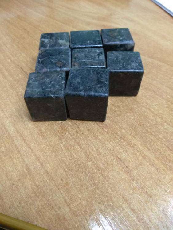

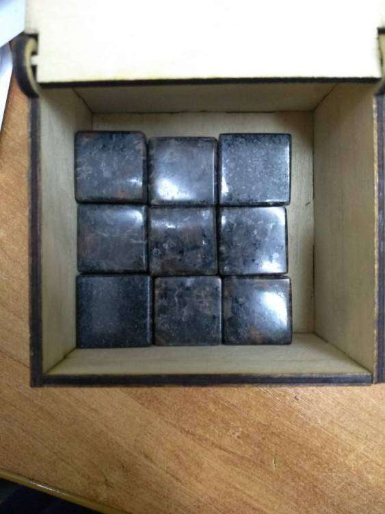

Филимон Опубликовано 7 декабря, 2018 Опубликовано 7 декабря, 2018 Камни для виски, на подарки, да так в рестораны)))))) Экологичность, градус не крадет))), ну а остальное в инете! Усольцев, тебе подставку надо будет класть)))))
zelenok Опубликовано 7 декабря, 2018 Опубликовано 7 декабря, 2018 1 час назад, Филимон сказал: Камни для виски Ими из рогатки поди удобно пулять
Кобере Опубликовано 7 декабря, 2018 Опубликовано 7 декабря, 2018 @Филимонаналогичные делал, так друзья в подвыпитом состоянии положили в стакан с вискарём и дно разлетелось.. В морозилке так и валяются кубики, кстати удобно прикладывать к ушибленному месту взамен замороженного окорочка =)
