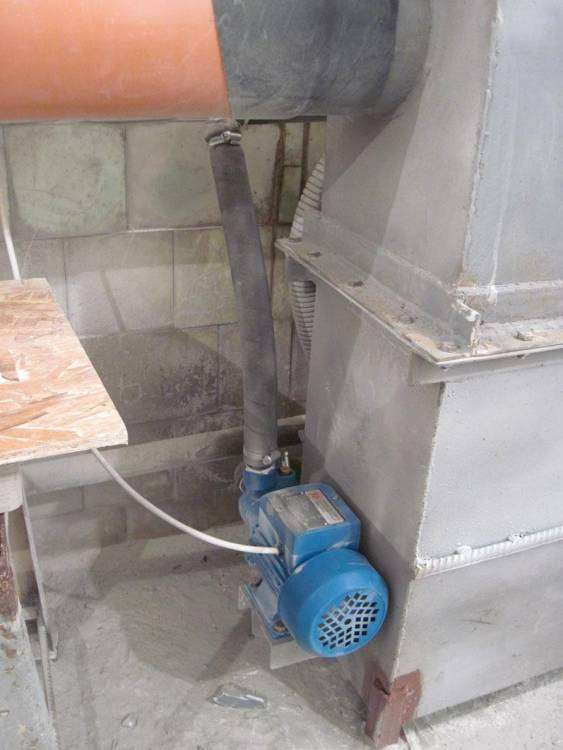

Банщик Опубликовано 14 сентября, 2012 Опубликовано 14 сентября, 2012 Я вот такой ставилhttp://nasosy.vseinstrumenti.ru/pogruzhnye/drenazhnie/dlya_gryaznoj_vody/elpumps/elpumps_btsz400inox/

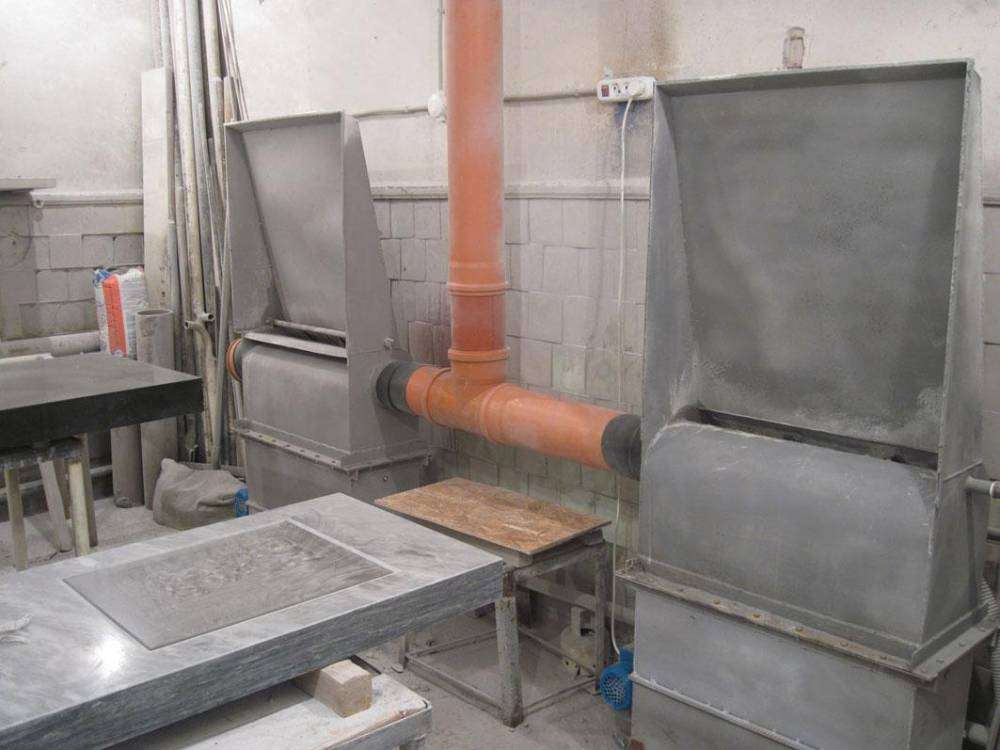

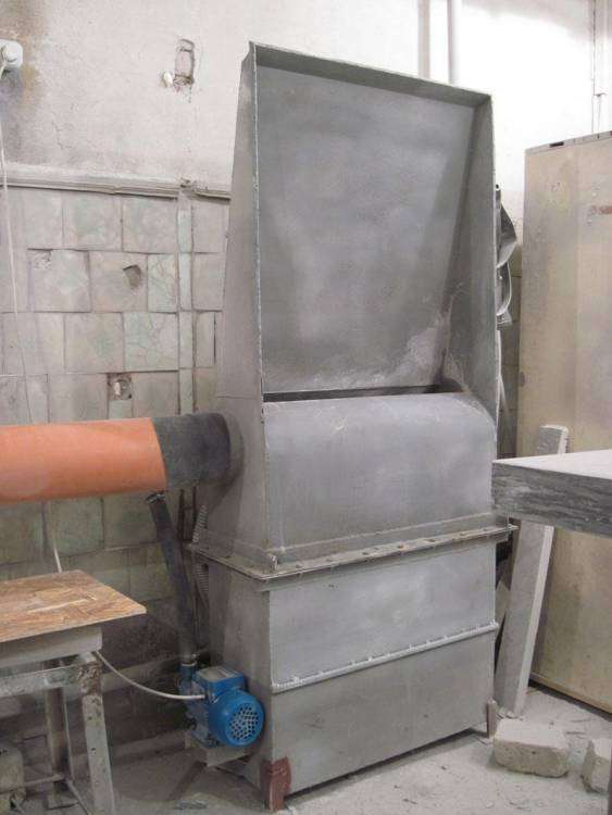

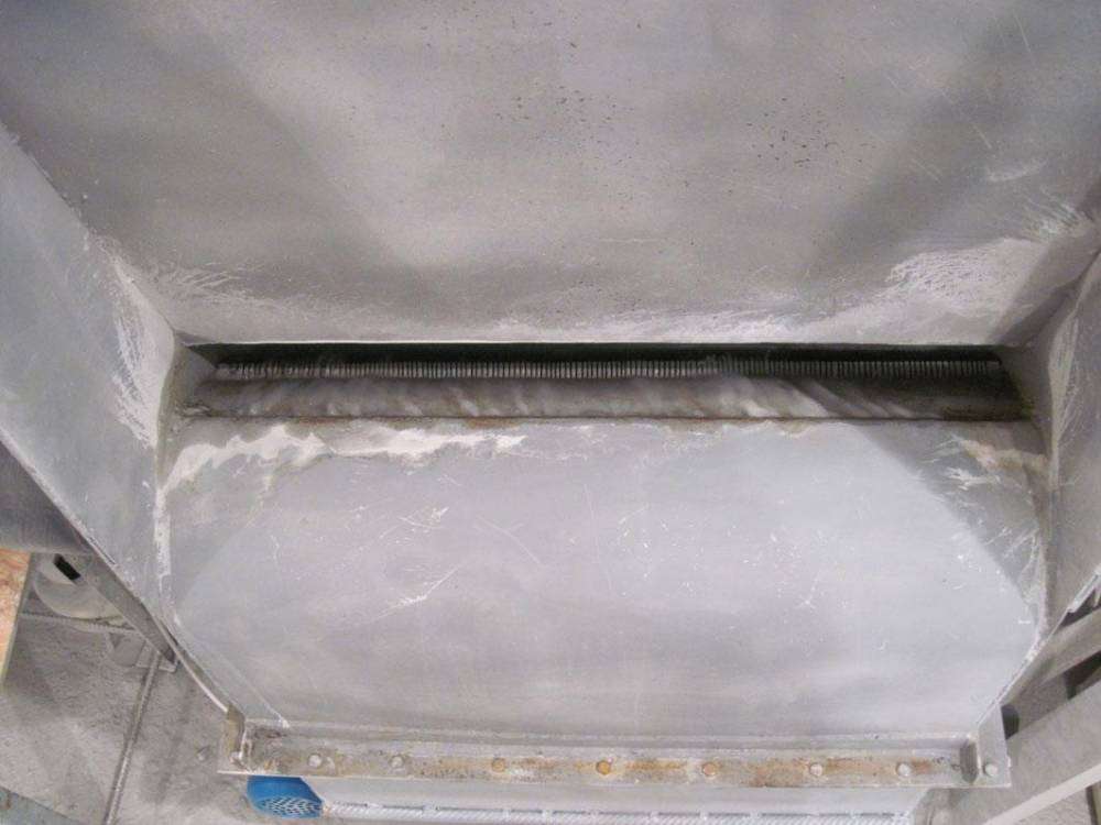

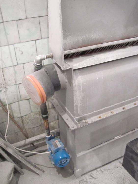

Банщик Опубликовано 21 февраля, 2013 Опубликовано 21 февраля, 2013 Прошлой зимой сделал водяную стенку.Особенно ничего не режем, но в хозяйстве вещь хорошая, для "ремонта" бракованного камня используется в любое время года.Размер 240х90х160см, плюс сверху улитка высотой 180 см.Модель улитки ВР--75-6,3 , мощность 3 кВт, 950 об/мин.Конечно с мощностью немного переборщил, здоровенная такая хреновина, но сосет шустро. Поток воздуха создается очень мощный. И если его выбрасывать в это же помещение, то будут жуткие завихрения. Поэтому сделали выброс в соседний цех.При работе происходит небольшой отрыв воды от завесы и капает из выходной трубы. Но в принципе не мешает.Итальянский грязевой насос 900Вт, Q=18 м3. 7
