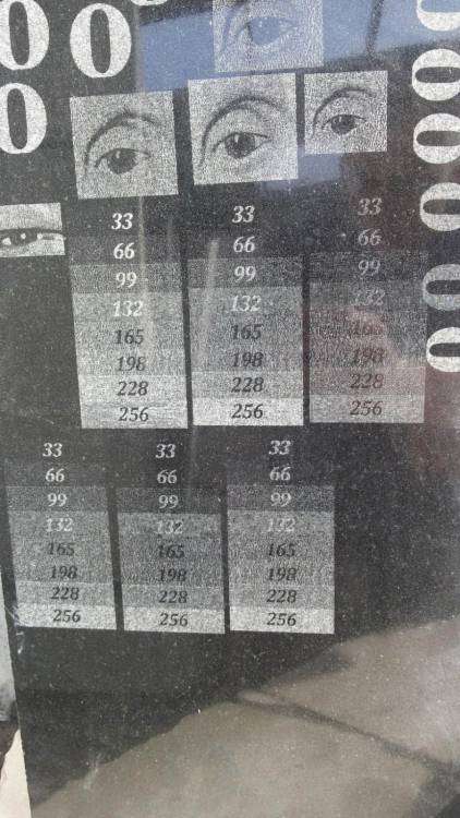

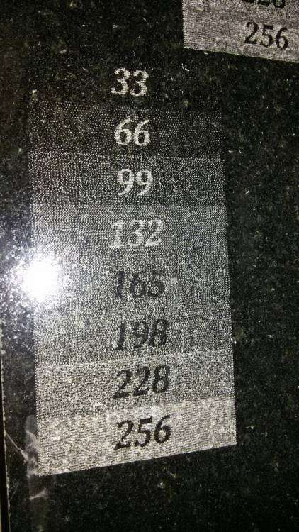

max3 Опубликовано 21 марта, 2016 Опубликовано 21 марта, 2016 Доброго дня! Столкнулся с такой проблемой, изображения получаются серые, плоские.. станок сауно 7.2 Взялся настраивать магнит. При входе в зазор и нажатием на D в нижнем правом углу горит E8 это какая то ошибка? Оба вала настроил, приблизил числа к нулю, но ошибка так и осталась. В чём может быть дело? Заранее благодарен! Пробую подобрать параметры гравировки, ничего нормального не выходит 132 оттенок ближе к 228 получается, 165 и 198 в свою очередь темнее 132. В какую сторону копать? Настройки на первой картинки Амах 6.900 Амин 3.400 зазор 0.30. Вторая картинка Амах 7.200 Амин 3.400 зазор 0.34. Версия станка 7.2, раньше был рабочий зазор 50 - 55, после разбора и чистки магнита, более менее нормальные картинки получаются при 0.34 Что не так делаю? фалы не прекрепляются, вот ссылка https://www.dropbox.com/sh/w947smbi2hj58jh/AAA0q5z9VtlQk5DSdDxjW-kra?dl=0 тест.bmp

Юрок Опубликовано 22 марта, 2016 Опубликовано 22 марта, 2016 Мах, была точно такая же проблема. Решил её искривив прямую от Аmin до Аmax (не знаю версия 7.2 поддерживает такую функцию). И попробуй зазор 0,4 , может лучше будет... И ,судя по второй картинке, я бы добавил белого.
max3 Опубликовано 22 марта, 2016 Опубликовано 22 марта, 2016 А как эту диаграмму сделать кривой? я тоже думал об этом.. раньше делал, уже забыл

max3 Опубликовано 24 марта, 2016 Опубликовано 24 марта, 2016 Спасибо нашёл, за счет графика, получилось по тонам вывести нормально, плавные переходы по тонам, вроде как точки ровные. Запускаю глаза для теста в работу. Получается что попало.. Думаю снова магнит покрутить, полегулировать.. Чуть позже фотки отправлю.
max3 Опубликовано 25 марта, 2016 Опубликовано 25 марта, 2016 https://www.dropbox.com/sh/erid85n3ri7z9rc/AADiHDE4qazwo6Mp_fmMLNoia?dl=0вот что получается, попытаюсь улучшить настроцкой зазора и уменьшением силы удара при втором проходе. Снйчас повторный проход amin 3300 aмах7200 зазор на фото 0.33 есть какие идеи? В смыле на обоих проходах одинаковые настройки
дионис Опубликовано 25 марта, 2016 Опубликовано 25 марта, 2016 Зазор тут не причем. Иглу проверь и соответствуют ли выставленные параметры в шопе с параметрами в Энгрейве.

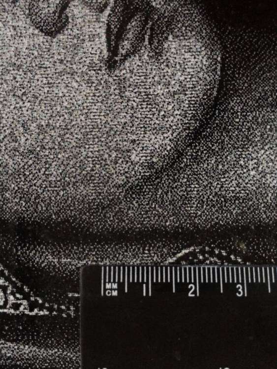

Мойша Степан Опубликовано 3 апреля, 2016 Опубликовано 3 апреля, 2016 А в итоге получается изображение в мелкую полоску. Всё дело в магните. Из-за чего не знаю. Когда появилась такая "байда", поменял магниты местами (два станка), на первом "полосность" ушла, на втором появилась.Как отремонтировать самому, не знаю.
Юрок Опубликовано 4 апреля, 2016 Опубликовано 4 апреля, 2016 SaNDJorj, портреты делать не пробовал, т.к. на пробнике видно, что получится полная ерунда, но уверен, что мелкая полоска присутствовала бы. А что в итоге сделали с тем магнитом? Меня удивляет, что с ВК такой строчности уже нет... Странно!У вас с ВК тоже были разные интервалы между строк?
mordin Опубликовано 4 апреля, 2016 Опубликовано 4 апреля, 2016 Была подобная ерунда. Портреты всегда бью в ВК поэтому не сильно мешало. Но в один проход, на картинках, особенно на белом цвете хорошо видно, вроде как следы от маленького танчика, штришки, с интервалом в 1 см. Фото прикрепил. Решили проблему подтяжкой линейного подшипника по Х, был люфт из-за этого немного колебалась вся координата Z и строчки совмещались. И еще подтянули по и Y линейные в пределах разумного, чтоб не закусывало ничего. Но причина в первом была. Сейчас что по вертикали, что по горизонтали строчки одинаковые. В ВК режиме кстати эти штришки давали всем известные вертикальные полосы, теперь их нет.
