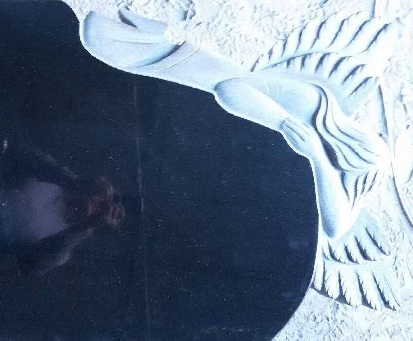

10 часов назад, Алимжан сказал:
Всем привет. Нуждаюсь Ващи помощи. Заказал  такой ангел размер 100×900×70 камень гранит.
Стоп. Это я лохонулся)70ка)))
Надо Алимжана трясти-что он там задумал :)
Я не представляю из 70ка толщиной как оно будет смотрется. Где то там требует углубление чтобы плечо и сиски должны выступали. Я вам не могу выразить красиво потомучто русский язык у меня плохо. Как вы считаете может из начало мне из пластилина лепить лицо что лицо на камне было похоже а то сделаю бабаегу.
Алимжан, скажи, пожалуйста, толщина камня 70см? Или сколько?
Ладно, как я понял метр на 90 сантиметров при толщине 7 сантиметров. Иначе размеры аховые выходят)
Показывать камень в миллиметрах не правильно изначально.
Алимжан на 7рке ты можешь получить весьма не однозначный вариант, Могучий в своей теме показывал скорбящую, выполненную на 7рке-в фас она ещё как-то выглядит, а вот вид с торца просто убийственный :(
Не думаю, что работа такого плана может стоить как-то серьёзных денег. Нужно быть аккуратней в своих желаниях :)
23 часа назад, Алимжан сказал:
1000*900*70
очень сложно будет сделать, это тебе у Ксения и Нестр надо поучится он Мастер на такие дела, но хотя и ему с такой толщины будет не просто такую работу сделать, от себя скажу что этот размер камня явно перегружен работой, 50000руб это Беспредел!!! Максимум 30000руб.
Спосибо!!!

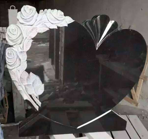

Недавно повторил из китайского каталого, дали за него 7000р. Камень 1200*600*70
@Алимжан Я вот тоже пропустил толщину, на 7см не реально сделать, проси хоть 100см А так всё в БРАК уйдёт.
Оцените  работу сделанно мной
  • Нравится 3
Бутоны все одинаковые и одинаково растянуты. А в общем ,симпатично положил. )))

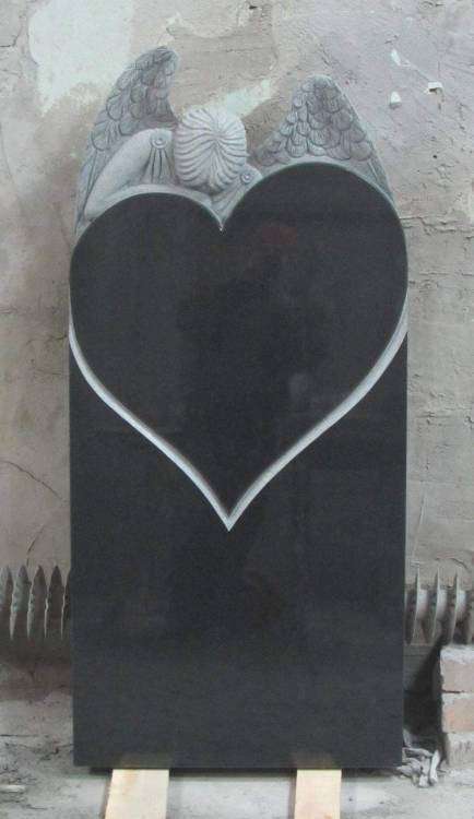

Не индиский. Это китайски камень. Фиг.периделал. там вместо розы было не понядная скорбящяя расспустивщим волосом.
вот эта по ходу
5 часов назад, Руслан сказал:
вот эта по ходу
Навеяло, очень сильно перекликаются картинки :)
