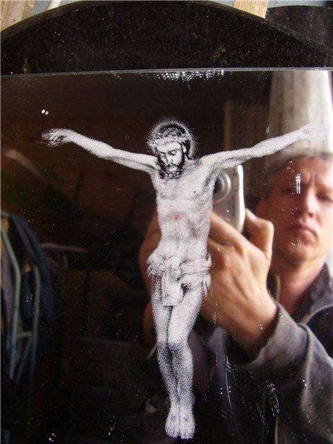

BOR Опубликовано 6 октября, 2009 Опубликовано 6 октября, 2009 Сегодня думаю дай и я попробую на стекле. Взял зеркало и выгравировал распятие 20 на 20 см. Шаг 0,35 первый проход 270 *540, второй 350*650.Игла , правда, тупая стояла. Если смотреть прямо , то картинка хорошая, хотя настройки брал на глаз. , но уже под небольшим углом изображение начинает двоиться.Не понравилось.Как уйти от этого двоения? Перевернул зеркало на обратную сторону, попробывал гравировать , думаю может пробьет зеркальный слой - не пробило. Сделал вывод . что станок всетаки лучше использовать для камня. Может быть на простом стекле лучше .но не стал пробывать.
слава Опубликовано 7 октября, 2009 Опубликовано 7 октября, 2009 на зеркале оно и будет двоится так как отражает гравировку..
BOR Опубликовано 7 октября, 2009 Опубликовано 7 октября, 2009 Хорошо завтра сфотографирую.. и вечером выложу.
BOR Опубликовано 11 октября, 2009 Опубликовано 11 октября, 2009 Ну вот выложил только потому что обещал. А так ерунда полная плюс фото чуть размытое.
