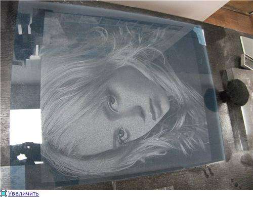

noks2030 Опубликовано 21 февраля, 2011 Опубликовано 21 февраля, 2011 Здравстуйте! Попробовали бить на стекле. Вот что получилось. Один проход, точечный режим.
