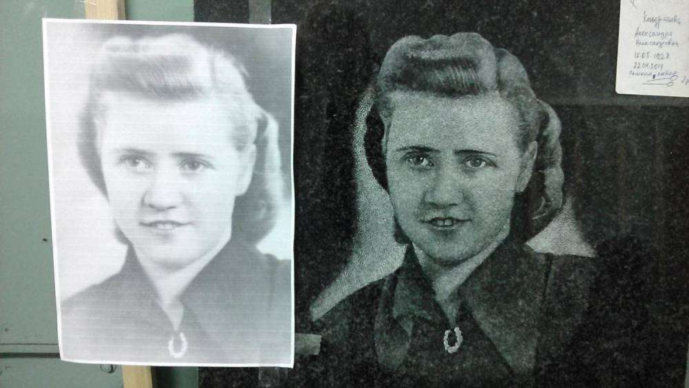

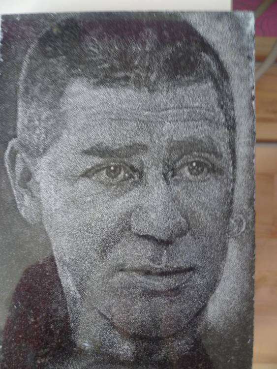

Моя вторая работа. Как ни выбеляла, красила 2 раза, всё равно получается тёмный портрет. Стучала пучками 1.0 и 0.8  и машинкой. Справа сделала фон, хотела хоть как-то оттенить лицо. Подскажите, пожалуйста, как же добиться светлого портрета?

это типа Краско?

За что его так?
Не вешай нос, за первую работу плюсую.

@Александра Ж., за мужество+
не сбивай себя с толку фонами
а теперь сама внимательно посмотри  где у тебя самый светлый? почему он именно там? - только ты можешь об этом знать)))

Саша. Попробуйте использовать более крупные пучки. И от крупного до мелкого и все будет класно. Одной спицей почистите .
Спасибо за совет. У меня пучки 1,2 напаянные. ими бьешь - бьешь, а точки еле-еле заметные остаются. Хотя спицы вроде не тупые. вот я их и не использовала.

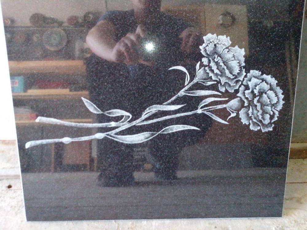

вот еще мои гвоздички

Отлично! гвоздики красивые

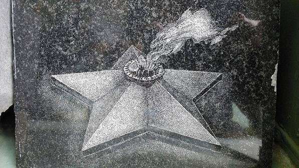

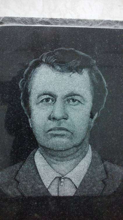

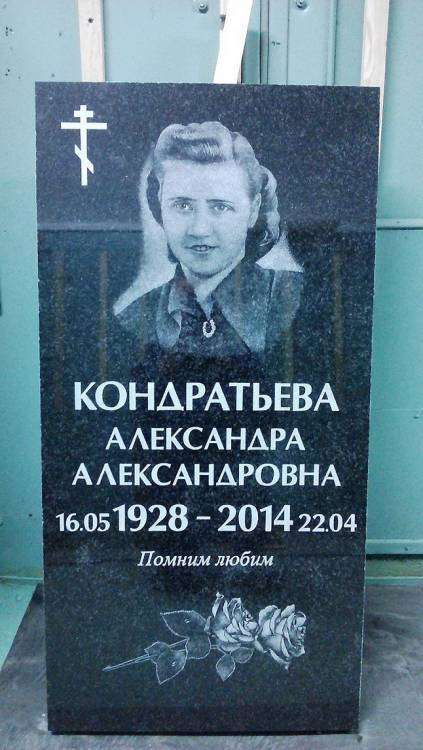

Вот первая работа в конторе. Портрет приняли
а это проба вечного огня на мемориальную табличку
post-6972-0-85480700-1443035210_thumb.jp
post-6972-0-97663700-1443035497_thumb.jp

Переведенный портрет хорошо проявлять серебрином, но что бы он не вытерался для пробивки без процарапывания, нужна хорошая копирка..Серебрин мелкозернистый по сравнению с цынком, соответственно плотнее заполняет линию.
Напечатай себе градацию 10 тонов от белого до черного и попробуй набить их чистыми...И купи себе 1,5мм  спицы  19 шт и 7

Портрет проявляю мелом.а копирку использую желтую,если мел стирается -контур все равно видно
Пучок 1,5х19 имеется

Слишком забитая получилась
не старайся вышкребать всё
начисто подчищенно должно быть в самых светлых местах
в основном это блики на лице
и ещё не аккуратно всё смотрится
сколько по времени работаешь с портретом?

Портрет проявляю мелом.а копирку использую желтую,если мел стирается -контур все равно видноПучок 1,5х19 имеется
. Здравствуйте! Хочу дать совет:во первых,острый инструмент должен быть, во вторых, не старайтесь сразу выбелить! Высветляйте не выскребанием, а разбиванием крупного зерна на более мелкое.чем мельче точечки, тем светлее место на портрете. Так вы избежите неприятных ,,трупных,,пятен.они появляются от чрезмерного выбеливания.Я использую фиолетовую копирку И зубной порошок, он держится лучше присыпки.
. И ещё, не теряйте контур! Можно поработать И от контура К середине.где то неплохо его даже подчеркнуть,на завершающем этапе,И растяжечку сделать от светлого контура В более тёмное...

Контур больше не теряю, чертилкой всё обвожу.

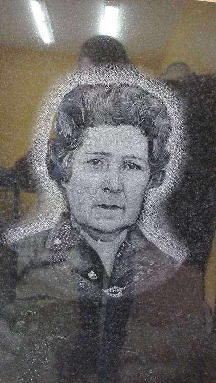

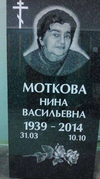

Вот ещё мои работы
вот ещё
Портрет делаю 1,5-2 дня. Надеюсь, с началом сезона скорость придёт

Вам нужно поменьше белого фона делать если портрет допустим прическа чёрная можно чуток делать фон, а если волосы видны все и нужно делать без фона. Так поверь лучше

В 31.10.2015 в 17:06, Александра Ж. сказал:
Купи нормальную, импортную копирку и не порть чертилкой портреты  !

В 15.10.2016 в 16:49, Александра Ж. сказал:
Стирается она у меня в процессе работы, разную пробовала
Пробивай портрет с низу в верх. Не сотрешь.

8 часов назад, КУДИН сказал:
Я тоже снизу начинаю пробивать. Делаю одежду, если надо - фон и дальше лицо.
