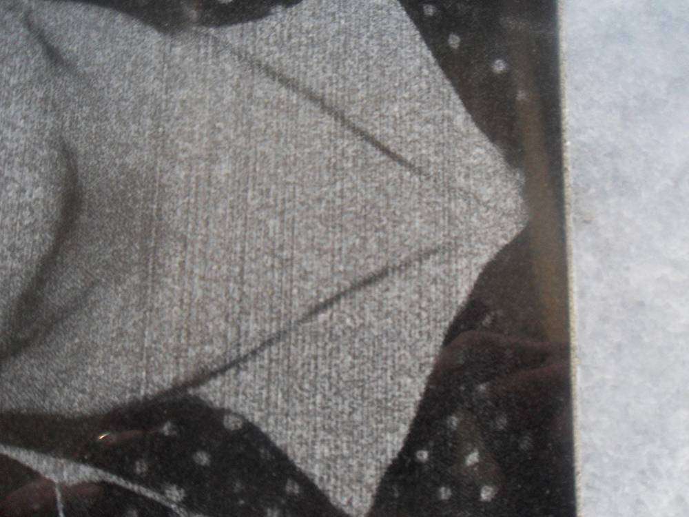

Ребят, подскажите, у меня станок пропускает строки по оси Х, и ладно если бы одну-две, так он несколько, да почти веся гравировка в этих полосках.. что могло послужить причиной данного поведения станка??
раньше такое было только на больших камнях: 1,8; 2,0 и это не вызывало паники.. а сейчас даже на маленькой плитке.

фотку не помешало быб...
и вот так почти везде..
с заземлением все норм

Спасибо ребят всем за советы..
Полос сейчас не наблюдается, по довольно простой причине.. у меня всего лишь плохо фиксировалась игла и во время работы она болталась, дергалась.
Возможно это и послужило причиной проявления полос при гравировке. Станок местами карябал заготовку.
100 процентов не дожата игла , года 4 назад было такое, запорол 5 портретов, потом позвонил в Коростышев сказали посмотреть к игле, дожал и эврика все работает как нада.
