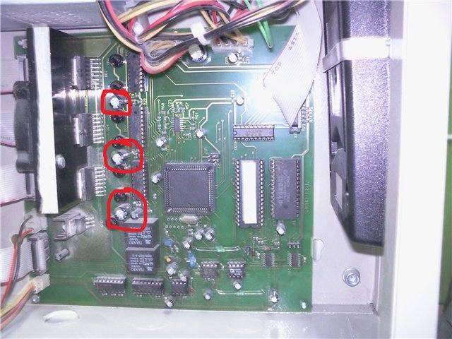

antei Опубликовано 8 августа, 2009 Опубликовано 8 августа, 2009 Скорее всего причина в электронике, высохли электролиты сдохли диодные мосты.Послушай движок по сои OY если шумит и меняет звук при каждой строчке то это электроника. Сними двигатель по Y, далее в ручном режиме дай ход по Y в + или - , не важно, и взяв в руки двигатель жми 0. Если при вращении ротора ощущаешь стуки, вывод надо менять электролит по Y... Я конечно дико извиняюсь, но что такое диодные мосты и электролиты? Их каким то прибором можно проверить или сразу менять? А если не менять, то долго еще протянут? Сезон как никак, вдруг чего поломаю. Вот это наверное электролиты А где мосты?
noct Опубликовано 8 августа, 2009 Опубликовано 8 августа, 2009 Около каждой L297 по две курглых черных штучки. Это они.
antei Опубликовано 8 августа, 2009 Опубликовано 8 августа, 2009 Около каждой L297 по две курглых черных штучки. Это они. Понял спасибо, а с остальными вопросами как?
Анфим Опубликовано 8 августа, 2009 Опубликовано 8 августа, 2009 А,ты сначала замени электроннику.Дальше видно будет.Если сам не умеешь ,то лучше спеца позвать,работы то на пять минут,поменять кондюки(я, ха-ха-ха ,видел как,а сам бы сжёг пол платы)
antei Опубликовано 8 августа, 2009 Опубликовано 8 августа, 2009 работы то на пять минут,поменять кондюки(я, ха-ха-ха ,видел как,а сам бы сжёг пол платы) Чем отличается мастер от искусника? мастер делает красивые вещи своими руками, а искусник руками подчиненных. Мы с тобой Анфим видно во второй ипостаси, чтож поиду поищу мастера, чтоб посмотреть на пять минут его работы.

qwert64 Опубликовано 8 августа, 2009 Опубликовано 8 августа, 2009 ВНИМАНИЕ АНТЕЙ!!! НЕ ПЕРЕПУТАЙ + и -. ЗАПОМНИ КАК НА ПЛАТЕ СТОЯТ.Я 2 штуки кондюков взорвал пока недошло что они полярность имеют, хорошо что ничего неспалил до кучи.
antei Опубликовано 9 августа, 2009 Опубликовано 9 августа, 2009 ВНИМАНИЕ АНТЕЙ!!! НЕ ПЕРЕПУТАЙ + и -. ЗАПОМНИ КАК НА ПЛАТЕ СТОЯТ.Я 2 штуки кондюков взорвал пока недошло что они полярность имеют, хорошо что ничего неспалил до кучи. Спасибо qwert64, сам все равно не полезу, пусть спецы делают.
Bulat Опубликовано 9 августа, 2009 Опубликовано 9 августа, 2009 Совет::: Новые детали впаивайте на длинных ножках...т.к. плата двухсторон-я с минниатюрными дорожками, лишний раз греть их не желательно ( могут отойти от платы ). А так, время подошло менять- режем старые ноги повыше и к ним припаеваемся...
