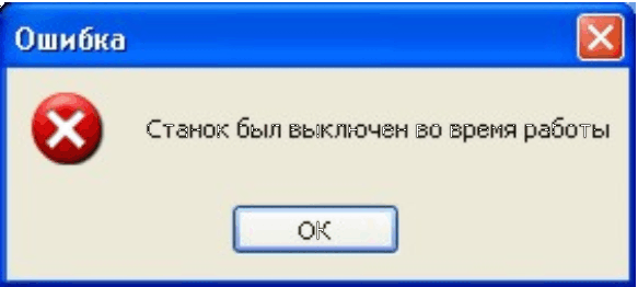

Химик Опубликовано 10 апреля, 2009 Опубликовано 10 апреля, 2009 По неясной причине станок вдруг останавливается и выходит окно (см. скриншот): "станок был выключен во время работы". Поставил ИБП, не помогает. Абсолютно никаких действий ни со станком, ни с компьютером в этот момент со стороны работников не совершалось. Помогите, пожалуйста, разобраться. Сауно на письма по эл. почте категорически не отвечает. А по телефону я уже осенью на две тысячи наговорил, но потом схему отправить пришлось все равно. И еще вопрос. Станок не идет в нулевую точку (версия 6.2) Получив команду, головка перемещается в сторону нуля, но движение не прекращает и начинает биение, упираясь в станину станка, как будто не чувствует концевого выключателя (при этом в программных опциях включен режим работы концевых выключателей).
Stoneman Опубликовано 10 апреля, 2009 Опубликовано 10 апреля, 2009 По неясной причине станок вдруг останавливается и выходит окно (см. скриншот): "станок был выключен во время работы". Поставил ИБП, не помогает. Абсолютно никаких действий ни со станком, ни с компьютером в этот момент со стороны работников не совершалось. Помогите, пожалуйста, разобраться. Сауно на письма по эл. почте категорически не отвечает. А по телефону я уже осенью на две тысячи наговорил, но потом схему отправить пришлось все равно. И еще вопрос. Станок не идет в нулевую точку (версия 6.2) Получив команду, головка перемещается в сторону нуля, но движение не прекращает и начинает биение, упираясь в станину станка, как будто не чувствует концевого выключателя (при этом в программных опциях включен режим работы концевых выключателей). привет, ибп здесь ни причем, проверь разъемы питания на плате, может быть из за кнопки включения станка, я у себя поменял и все стало нормально.
Bulat Опубликовано 11 апреля, 2009 Опубликовано 11 апреля, 2009 ['Химик' '10.4.2009, 22:11' ]По неясной причине станок вдруг останавливается и выходит окно (см. скриншот): "станок был выключен во время работы". Поставил ИБП, не помогает. Абсолютно никаких действий ни со станком, ни с компьютером в этот момент со стороны работников не совершалось. Помогите, пожалуйста, разобраться. Замени блок питания на более мощный.Да и на кнопку вкл. обрати внимание на которую никогда не подумаешь,но такое бывает.
