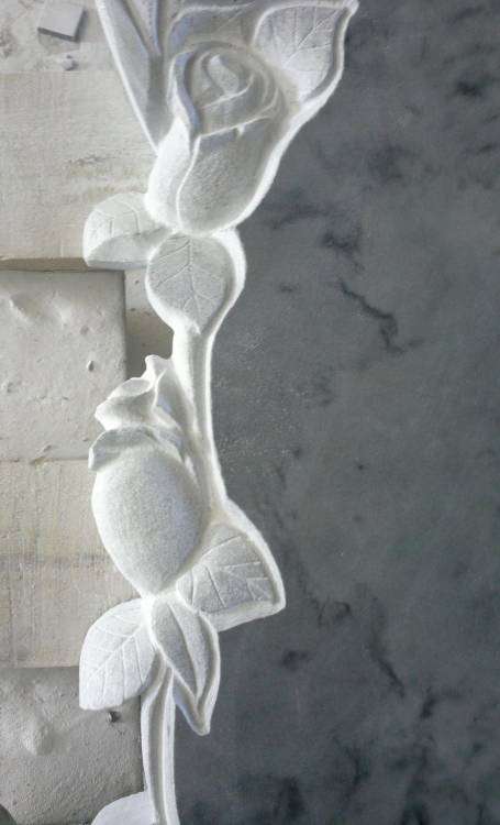

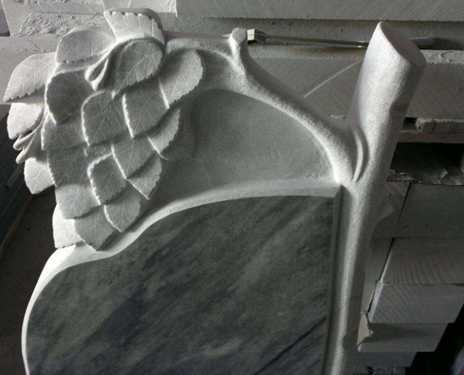

К примеру листок у розы. Который крепиться на стебель как сделать его максимально похожим (? Я уж о цветах пока не говорю. И чем сделать тонкие прожилки каким инструментом. post-9638-0-95681300-1405656909_thumb.jp Это максимум чего я смог добиться. Буду рад любому совету.
  • Одобряю сказанное 4

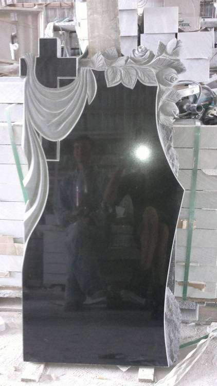

Как я понимаю помощи просить особо бесполезно) Вся информация передается от учителя к ученику и то только после шести лет работы грузчиком. Тогда буду просто выкладываться со своими рассуждениями к своим же фото. Кому будет интересно   спрашивайте что знаю сам тем поделюсь.post-9638-0-80505300-1406494725_thumb.jpНе особо придирайтесь к розам упор был сделан на листву делал прожилки скарпелем и гравировальной машинкой.
Искренне извиняюсь если кого то просто надоело допускать одни и те же ошибки.( Начинаеш углу*****ся в цветок, лепесток отваливаеться. Вроде выведеш, работа грубо смотрится. Отшлифовать такой обьем не понимаю как. Не в ручную же шкуркой блин тереть. А гранит так вобще ни чем не подотрешь. Пробовал фрезы полировочные СЕРВИС КАМНЯ честно говоря шляпа какае то да и кончаются очень быстро. А хозяева на читались Гравер Стоуна и пальцем тычут. Вон мол как люди умеют делать! Быстро Красиво и что главное не дорого. На счет последнего я лично сомневаюсь, что не дорого ( ХА ХА )
Ну значит буду ждать зимы. Спасибо все за внимание.post-9638-0-50212000-1406724419_thumb.jp
  • Одобряю сказанное 5
А мне нравится-чистенько и хорошо, листики вон уже продвинутые какие:)
Главное прочувствовать инструмент, как ты диском можешь подлезть-напрямую и пыром, сколько сможешь наковырять одними дугами, не сильно заглубляясь.Позже листики сами вылезать будут и будешь видеть куда просится следующий.Свёрнутые бутоны разорви, больше смотри на натуру или картинку скачай правильную и перед носом поставь.И это, хозяевам пальцем потычь в ручной электроинструмент и расходники, тебе просто необходима прямошлифовальная машинка с фрезами и маленькими дисками.
Хорошо и быстро полируется то ,что сделано под шлифинструмент(черепахи)Фрезы "полировосные" от севис камня это конусы, цилиндры и шарики коричневого цвета, под номерами и на ножках?Если да-то шляпа 100%, отложенная в сторону ещё 10 лет назад.Есть шкурки под сухую полировку, номерные-вот их наклеивают на рабочую часть в виде тех-же конусов и шариков и полируют прямошлифом, где черепахой не подлезть.

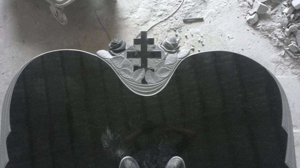

Соратники! Помогите определиться с ценой за работу. Хоть примерно.Ну и соответственно рад буду критике.post-9638-0-01853600-1406912228_thumb.jp

Я аж подивился)) Пятерку норм)) 120*45 У нас к сожалению ограничение по конечной стоимости памятника 120 на 50 дорого для клиента выходит. Термос выпрямим. За листики извините. Прохалявил(( Бюджет у памятника маленький даже говорить не буду.

Соратники! Помогите определиться с ценой за работу. Хоть примерно.Ну и соответственно рад буду критике.attachicon.gif01082014994.jpg
я помогу с ценой....
Короче торги пойдут с 2500р соответственно пойдут они вниз). Я и не говорю что умею листики делать, так как положено. Просто реально не догоняю как адекватно сделать листик на плоскости. Если с боковыми я принцип секретки понял осталось до ума довести, то плоскость в ауте глубоком.
Ну когда день на памятник выкидываеш (быстрее не получаеться) а на следующий приходиш в цех и понимаеш, что цена от количества часов работы уже не прибавляеться а идет вниз.Дальше сами додумать наверное можете)) Вобще как бы я к вам и обращаюсь для того чтоб понять реальную цену работ.
На сколько конкурентны мои работы в других городах. И хочу попытаться вывести так называемое золотое сеченее основных позиций. Чтоб было Красиво, быстро и качественно по обработке. Т.е. нужна  Идеальная: Роза, Тюльпан, Лилия. Листик цветка, Листик дерева, Голубь, Березка ну и может еще что походу всплывет.
Короче хочу попробовать определить стандартный универсальны набор среднестатистического Резчика.
Да да проект амбициозный, тем более с моими не очень прямыми руками))!!!
Стандартный набор всегда идёт в сторону упрощения при недостойной оплате.Кстати ты нигде не указал толщину плиты-могу просчитать работу такого плана с точностью до копейки.И, немаловажно-инструмент твой или конторский?
Инструмент  мой полностью весь. У всех мраморов толщина стандартная 80 мм. ширина 45-50. 120 на 60 идет у нас на горизонты. По граниту работаем в основном с геометрией.

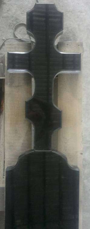

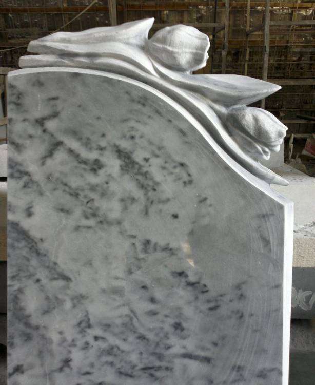

Ну пару слов о геометрии. Делалось из двух 800 ков задача была в полностью отполированном кресте не стандартной формы типа "ромашки" позже на нем будет нарисовано распятие ( станком). post-9638-0-26902100-1407427601_thumb.jp

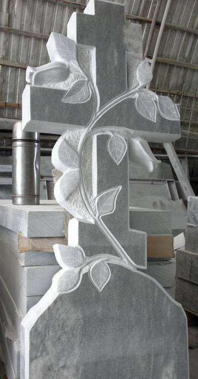

Ну и модификация тюльпанов выношу на суд имеет ли право такой формат на жизнь. Буду рад конкретным деталям и как их исправить.
post-9638-0-27661500-1407428604_thumb.jp
  • Одобряю сказанное 3
Я бы подошёл к решению не так: Сначала на заготовке вырисовывается правильное распятие с крестом, потом вокруг вычерчивается стилизованный крест чтоб глаз радовал и  с учётом в плюс по габаритам, выпиливается, потому что  вырезанный крест смотрится "легче".Впритык под полировочник делать не стоит-надо ориентироваться на ширину головки у маленькой болгарки-если лезет, то и подработанный инструмент пройдёт.
Стебли тюльпанов надо было спрятать в голову камня-просто показать что они есть и не завершать их
да согласен с экксом область стеблей и листьев громоздкая вышла......не хватает воздушности что ли......а так все гуд).....успехов!

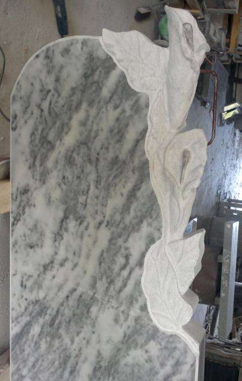

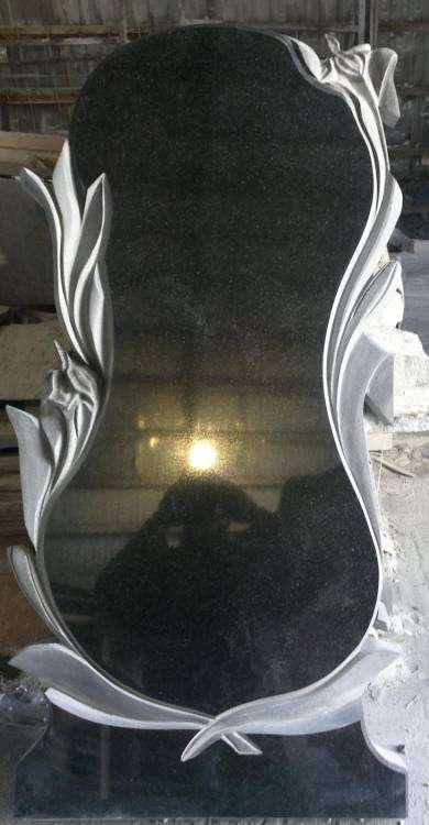

ну вот такие немного Футористичные цветы))post-9638-0-34819000-1408727864_thumb.jp
Мне понравилось и форма и каёмочка на коалах, листья  не очень-но это второстепенная роль.
У меня какое-то маниакальное желание немного развернуть лист, прорезанный во всю толщину памятника, чтобы за листом не было безликого профиля листа, или за листом прорезать немного, оторвав лист от его проекции на тыл памятника, причём где-то ещё подворачивалось.
Развернуть будет лучше-потому что бутоны с бока простреливаются, а лист безлик.

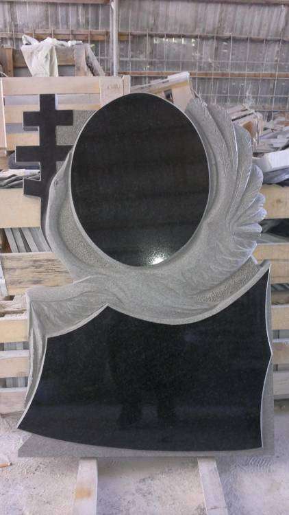

Журавлик вот такой немного ворованый
post-9638-0-09596000-1409481720_thumb.jp)

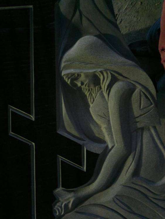

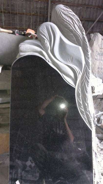

ну и в свое время я у Gizmo увидел очень интересный памятник все время хотелось попробывать. Ну вот как бы что вышло фотка к сожалению одна осталась более менее качественная.
post-9638-0-77837200-1409481966_thumb.jp
Не переживай-опыт дело наживное и без подглядывания как развиваться? :)Это и называется-перенять опыт и набраться опыта.
А у грузчика в гранитном цеху, если он берётся за болгарку-уже не нулевой опыт!
Так что меньше самокритики больше внедрений подсмотренных технологий и приёмов!
