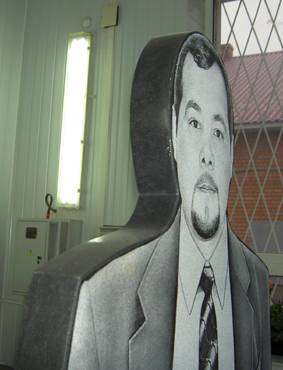

antei Опубликовано 14 ноября, 2009 Опубликовано 14 ноября, 2009 Интересно, а сбоку под углом нельзя снять и покрупней фотку?

RusKar Опубликовано 14 ноября, 2009 Опубликовано 14 ноября, 2009 Слишком маленькое изображение чтоб оценить качество самой гравировки.А в общем мне такая идея не очень нравится, на общем фоне памятников будет выглядеть как кто то встал из гроба...вот если задним фоном дать еще тонкий камень допустим из серого гранита ...
kol115 Опубликовано 14 ноября, 2009 Автор Опубликовано 14 ноября, 2009 Размеры камня 150 см на 75 см на 6 см. Мне хотелось сделать в полный рост, Но высота камня должна быть 210 см.Такой камень только на заказ. Да и цена будет другая.

БОГДАН Опубликовано 15 ноября, 2009 Опубликовано 15 ноября, 2009 Да, цены заоблачные за эту работу по нашим меркам. Стиль хорош. Сейчас у меня в работе парочка в таком стиле, но более усложнённые. Одежда и даже на одном лицо в полированном барельефе.По твоей работе : Рукава можно было сделать не ровными, а по контуру. Ведь всё равно полировать. Плечи очень острые. После рук с карманами желательно бы его закончить на растяжку и продолжить только паспортом, и поинтенсивнее, чтобы ноги не были так обрезаны.Хотелось бы крупнее фото.
kol115 Опубликовано 15 ноября, 2009 Автор Опубликовано 15 ноября, 2009 Богдан спасибо за оценку, но такого плана мало заказов, соследующими работами буду набивать руку.Такого плана моя первая работа и я побоялся её усложнять.Мне интересно люди будут заказывыть подобные работы?
Виталий Опубликовано 15 ноября, 2009 Опубликовано 15 ноября, 2009 Конечно будут если цэна будет подходящей.Но Богдан прав,тут есть еще над чем поработать.И еще лично меня смущает то что изображение мужчины обрезано по колени.Так и просится мысль о том что ноги ему обрезало гдето в метро.У нас такое не практикуют,не естественно смотрится.У меня есть подобный заказ на памятнике 130,так и то в полный рост.

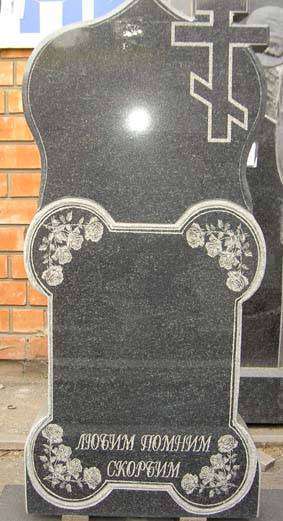

kol115 Опубликовано 16 ноября, 2009 Автор Опубликовано 16 ноября, 2009 Я просто этот памятник делал очень хорошей знакомой.Там 2 тумбы одна 120 смвторая 90 смцветник 150 на 10 на 10 смгравировка обратной сторонываза

Михаил Каменотесов Опубликовано 16 ноября, 2009 Опубликовано 16 ноября, 2009 А на самом деле, 6см не маловато?

kol115 Опубликовано 16 ноября, 2009 Автор Опубликовано 16 ноября, 2009 6 см нормальня толщина для такого размера, если толще, то вид с боку будет хуже смотреться на мой взгляд.Прикрепляю фото вид с бокуи обратная сторона
