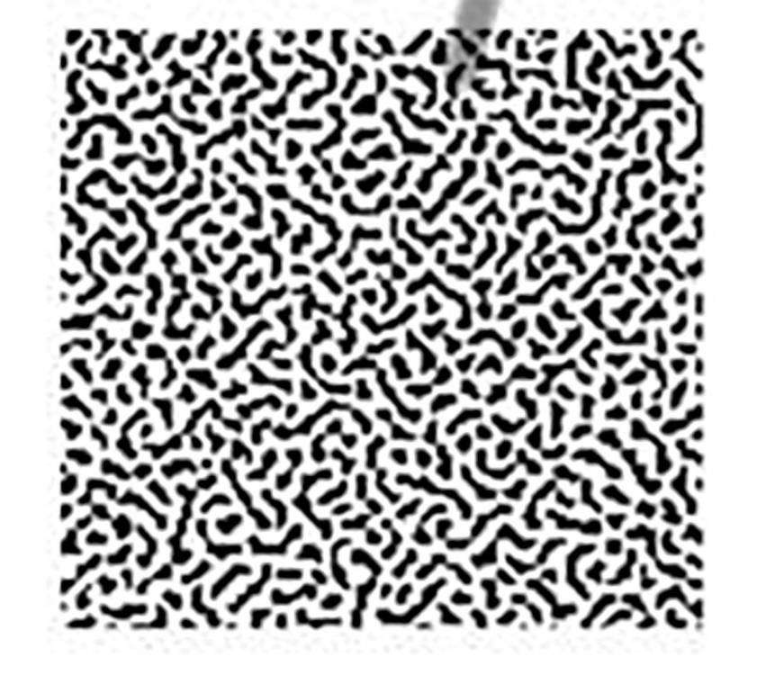

Shillerq3 Опубликовано 12 января, 2020 Опубликовано 12 января, 2020 А как добиться такого расположения точек в грейве, не в фотошоп, а в грейве, потому как в фотошопе это можно сделать, но когда загружаешь в программу станка, она все равно использует свой алгоритм дизеринга и расположение точек немного другое 1

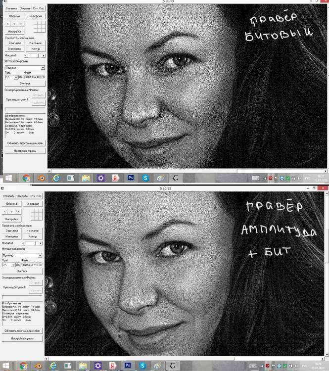

ibucov Опубликовано 12 января, 2020 Опубликовано 12 января, 2020 1 час назад, ШеР сказал: На все калибровки я уже давно забил, да она меня особо и не напрягает, так как для меня более важно , какой гранит будет в работе и как станок будет бить иглой по нём , а как выглядит ретушь в грейве , это уже не интересно. Более того , даже производителей станка это не заботит ( их вообще мало что заботит), они у себя также бьют темной ретушью из грейва. Ну так-то и я о том же грей гамма 2,2 просто меняет отображение на экране. Это отображение на результат больно-то не повлияет, вообще не повлияет если ты не ретушер и тон файла не меняешь А наложение так называемой битовой маски повлияет на результат на камне, особенно если амплитудный режим у станка хорошо отображает градиент. У станка сауно немного по другому по моему, там замудрили, писал ранее. Я просто про наложение битовой карты, что происходит на станках типа несауно) в комбинированном режиме. Тема начинается с наложения битовой кары Как влияет наложение битовой карты на результат на камне, в большинстве случаев у станков это в комбинированном режиме 1 час назад, Shillerq3 сказал: А как добиться такого расположения точек в грейве, не в фотошоп, а в грейве, потому как в фотошопе это можно сделать, но когда загружаешь в программу станка, она все равно использует свой алгоритм дизеринга и расположение точек немного другое В грейве думаю не получится. То что получилось в фотошопе кидайте в амплитудный режим. Если хотите точечного эффекта то без наложения только битовую картинку. А если эффект как в комбинированном режиме, то с накладываем на фото битовой картинки. Если обнарудете что темные оттенки на камне стали еще темнее на камне ,при накладывании, читайте эту тему))) 3 часа назад, ibucov сказал: Почему так темнеет? Почему темнеет больше в темных местах? Как это отразится на камне?
ibucov Опубликовано 13 января, 2020 Опубликовано 13 января, 2020 По моему только у станка гранит есть гамма коррекция встроенная в ПО)) но не думаю что в инструкции были рекомендации увеличение гамма коррекции в случае наложения битовой карты на 8битовую) А сауно насколько я понял, отображает с наложением в точечном режиме где он вообще не нужен) а в комбинированном просто 8битовая картинка. В комбинированном у сауно идет просто наложение точечного на амплитудный или наоборот. В этом случае идет уже накладывание на 8бит битовой карты не черных пикселей, а белых, и идет изменение тональности в обратную сторону, перебеливание светлых тонов, ну там типа у сауно есть возможность изменять силу удара по кривой, но это все равно не гамма. Поправьте если я в чем-то ошибаюсь. Вообще тема про затемнение в случае наложения битовой картинки сверху и грей гамма тут не причем))

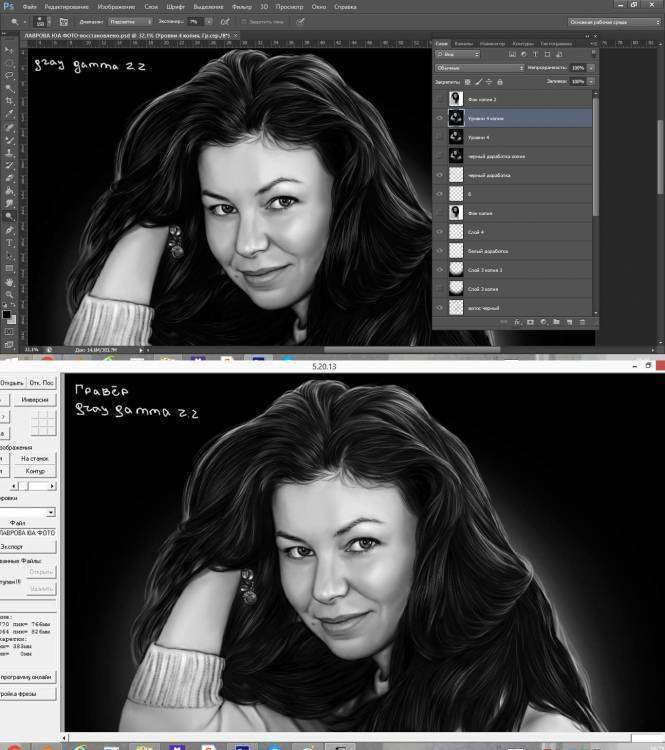

Иванна Опубликовано 13 января, 2020 Опубликовано 13 января, 2020 Профессиональные дизайнеры калибруют мониторы спец. программами и калибраторами. Последний стоит немалых денег. Для того, чтобы все совпадало по тону, калибровка необходима, без неё никуда, ну и необходима техника профессиональная. Не нашла, автор писал на чем он выпускает в печать?Это важно. Вдруг ноут без калибровки и даже с не настроенным режимом яркости? О чем речь тогда? По режимам sGray и sRgb придуманы как раз для того, чтобы изображение максимально сохраняло тон картинки и на смартфоне и на проф.мониторе. Так что пробуйте sGray. Этим широко пользуются ребята в вэбдизайне, когда нужно чтобы везде было норм. Но, если есть хоть какие-то мозги, то для нашей темы хватит и ПРИМИТИВА, у меня ноутбук, и на нем можно развиваться, и проекты делать 3д, кто бы что не говорил. Так что если касательно нашей ПРОСТЕЙШЕЙ градации серого, то лично я ориентируюсь именно на программу станка. У меня Гравер, и при импорте с Рs картинка темнеет (Grey Gamma 2,2 ), и на камне такая ретушь даст темноватую гравировку. Я осветляю именно под Гравёр, и все норм. В проге станка ок, значит и на камне будет ок. (ну при условии что камень норм, канешшшшна) @ibucov , ну вы умный, признаю, я даже не смогла вникнуть с половину инфы, и ЗАЧЕМ мне это знать? Надо чтобы ретушь с проги станка максимально соответствовала выдаче гравировки на камне по тону. Фсьо! 1
ibucov Опубликовано 13 января, 2020 Опубликовано 13 января, 2020 @Иванна Так-то ничего сложного в том, что я написал нету, никакие вычисления не надо проводить, благо много инфы в инете Просто наверное я сам все усложнил)) Надо было как-то проще написать. Про sGray, да читал прям на этом форуме, полезная информация. Я тут даже не про калибровку монитора, можно работать в любом режиме цвета, а потом просто по окончании ретуши сделать гамма коррекцию, я про то что будет провал в тональной передаче на камне если не подкорректировать гамму если идет накладывание битовой карты поверх, в программе фотошоп или уже в ПО станка, не важно. Например в по краснодарского контролера в режимах с приставкой микс, допустим миксджарвис идет накладывание, а накладывание ведет за собой провал в тоне. Если конечно результат будет очень похож на битовый, не большая разница в размере точек на самом светлом и самым темным(что регулируется интервалом силы удара) то провала будет меньше Я про провал в передаче тона при накладывании битовой картинки поверх

ibucov Опубликовано 13 января, 2020 Опубликовано 13 января, 2020 @Иванна Ну накладывание происходит только в комбинированном режиме, в амплитуде и в точечном не происходит. А отображение можно сделать любое в по, например в енгрейве точечный показывает с наложением, хотя по факту размер точек не меняется, ну они конечно написали типа по каким-то электрическим параметрам регулируется тон точки)) Отображение не так важно, важно построение точек.

ibucov Опубликовано 13 января, 2020 Опубликовано 13 января, 2020 @Иванна Ну грей гамма может быть лишь небольшой помощью для ретуши. По факту грей гамма не меняет значение яркости пикселя файла По картинкам где есть 1бит нельзя судить визуально про тон, там разрешение картинки по высоте 4000 пикселей, по любому у вас произошло перераспределение точек, подгон под разрешение монитора видеокартой, плюс сжатие в инете. Должно быть где-то как я рубашку показал
