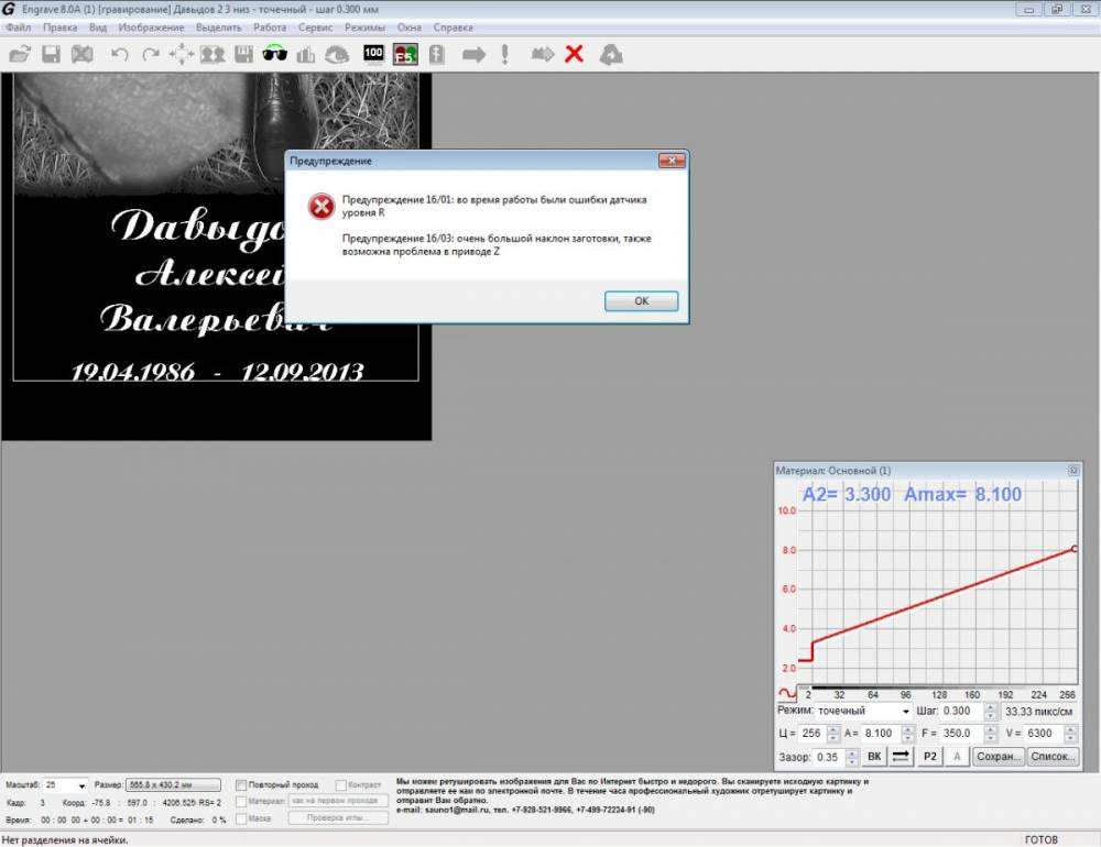

max3 Опубликовано 14 августа, 2014 Опубликовано 14 августа, 2014 Добрый день! Станок Сауно 3К 8.0. Подскажите, может кто сталкивался с проблемой: горизонтальные полосы (параллельно x). И на портретах и на буквах. Если включаю ВК то горизонтальных полос нет, появляются вертикальные (у меня 5 станков, 3 из них полосят вертикально. Поэтому бьём с повторным проходом без ВК).И после завершения гравировки выходят то одна, то 2 ошибки сразу. Кто нибудь сталкивался? Заранее благодарен за помощь!
Sertem Опубликовано 14 августа, 2014 Опубликовано 14 августа, 2014 У меня было такое, провода поменял и пропало. Попробуй провода поменять. В запасе всегда должны быть новые провода.
kalistratoff Опубликовано 14 августа, 2014 Опубликовано 14 августа, 2014 @max3, ошибка это провода, а полосы механика-попробуй первый проход пробить с одной скоростью а второй с меньшей ( резонанс тогда не совпадает) мы так боролись
max3 Опубликовано 14 августа, 2014 Автор Опубликовано 14 августа, 2014 Провода есть, все 3 перекинуть? z r m? Попробую сейчас. Тоже думаю что механика, но все прочистил и промазал, даже швп местами x и y поменял, на x люфт появился... 4 года станку ( после модернизации)..
kalistratoff Опубликовано 14 августа, 2014 Опубликовано 14 августа, 2014 @max3, провода которые на датчик и магнит называется R.
max3 Опубликовано 14 августа, 2014 Автор Опубликовано 14 августа, 2014 А М тогда на что? я думал на магнит М? Я в общем Z и R поменял, запустил камень в работу, сейчас посмотрю будет выходить ошибка или нет.. А что с Механикой может быть? в какую сторону капать?
Jedka Опубликовано 14 августа, 2014 Опубликовано 14 августа, 2014 скорость работы большая ? (я на восьмерке работаю на F=300 V=5400)горизонтальные полосы могут появляться от того, что плашка, в смысле направляющая по Х не успевает полностью переместиться... ВАЛ же тока с одной стороны.. с другой там либо ролик, либо "масленка".. вал крутанулся, плашку толкнул, а другая сторона плашки тока в догон двигается.. пока она прямо встанет - станок уже пол строки пробежит...вот такие мысли вслух... на правах бреда.ошибки - да провода, либо плохой контакт в разъемах. сауно рекомендуют сначала почистить разъемы спиртом... и если не помогло - менять провода.
