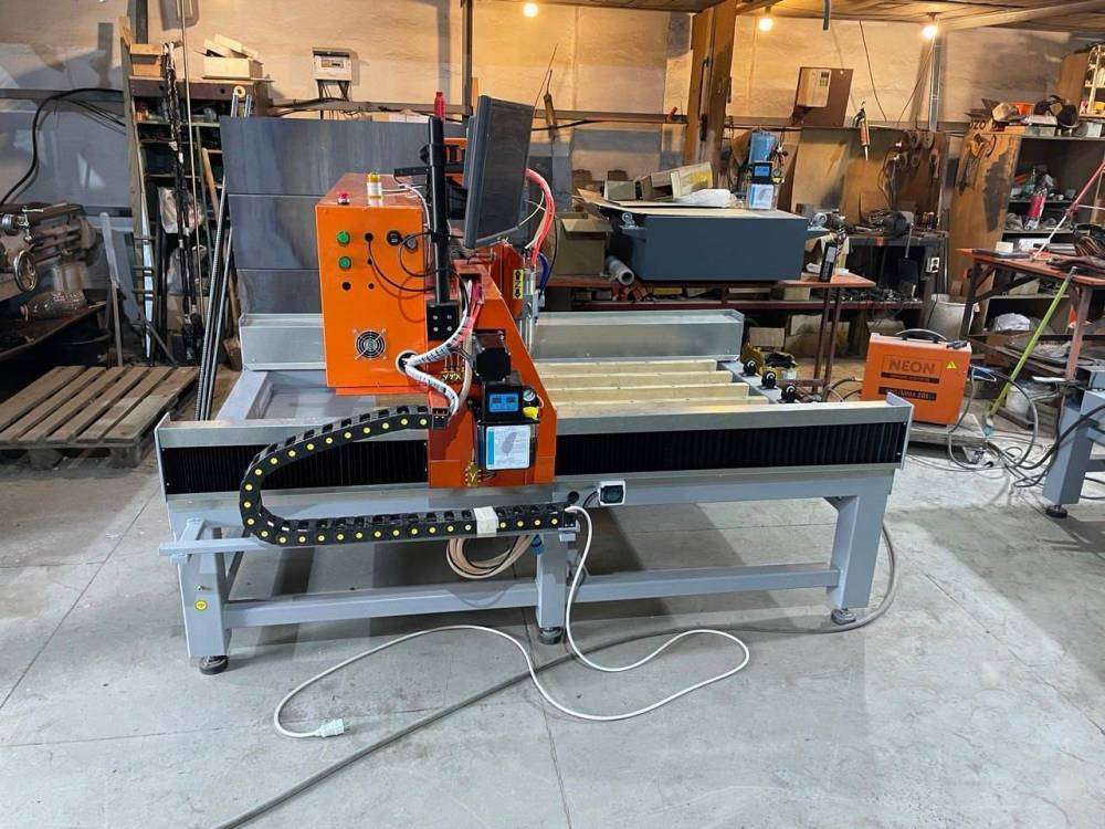

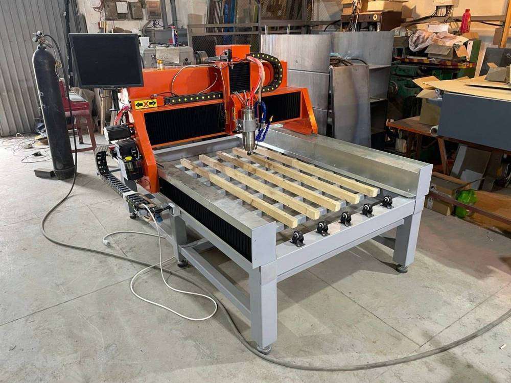

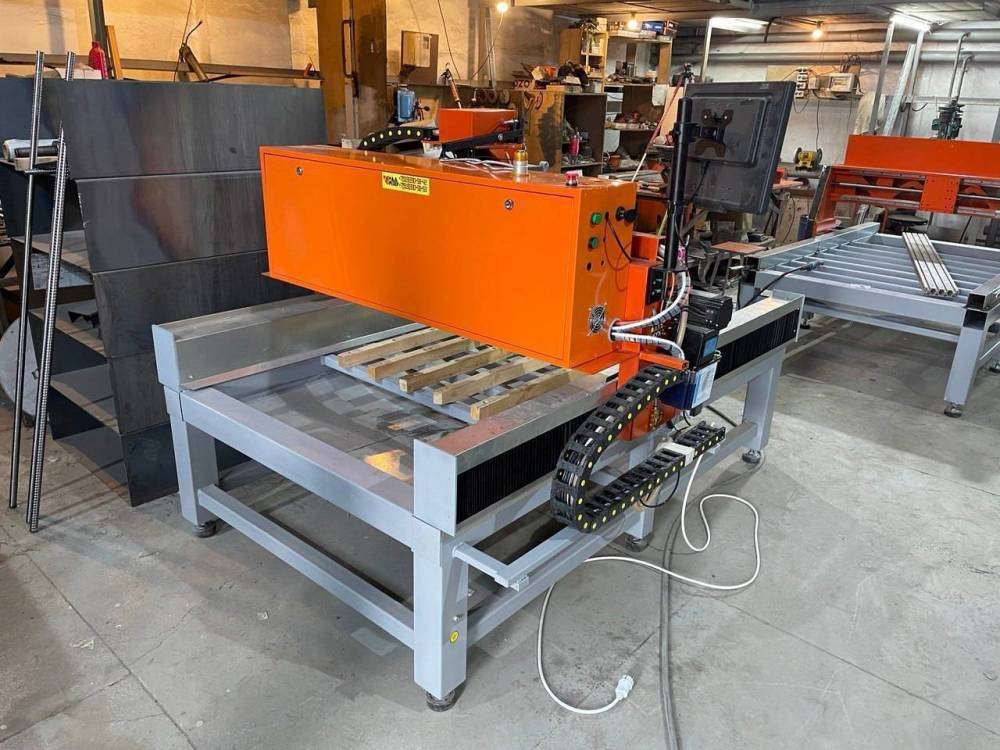

Я представляю компанию"Уралфрезер", которая занимается производством фрезерно-гравировальных станков с ЧПУ по обработке мрамора, гранита, дерева и пластика с 2013 года. Наше фрезерное оборудование имеет широкую размерную линейку от 1200х700х240 до 2500х1300х300.
В базовую комплектацию наших фрезерных станков уже входит:
- жесткая стальная рама;
- шпиндель по камню 3.2 кВт 220 В /5.5 кВт 380 В
- автономное охлаждение шпинделя;
- система контроля давления на фрезу;
- система гравировки на неровной поверхности.
Наши фрезерные станки с легкостью справляются как с рельефами различной сложности, так и с гравировкой любых текстов и портретов.
Мы предоставляем гарантию на наше оборудование, проводим обучение и оказываем техническую поддержку.
Мы сами занимаемся обработкой камня и знаем по собственному опыту знаем о многих проблемах в этой сфере.
