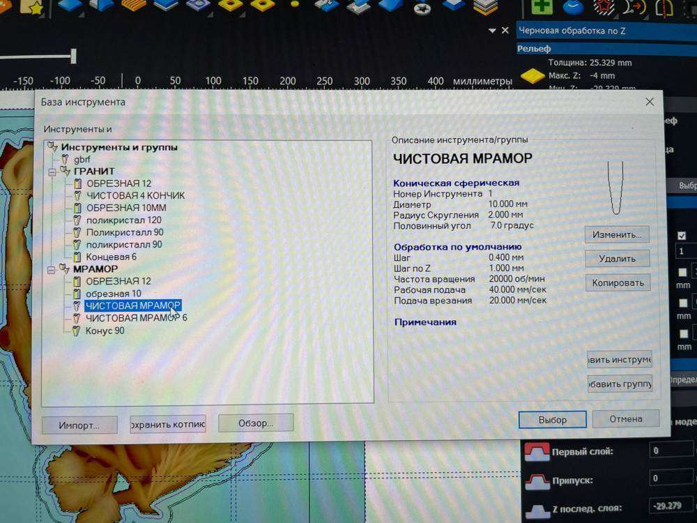

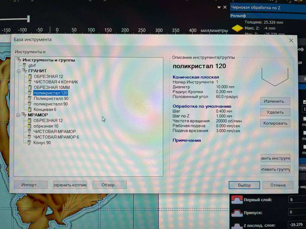

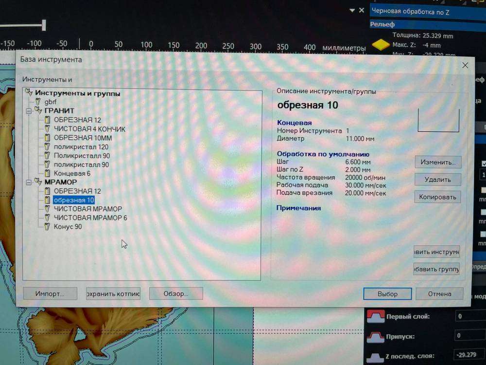

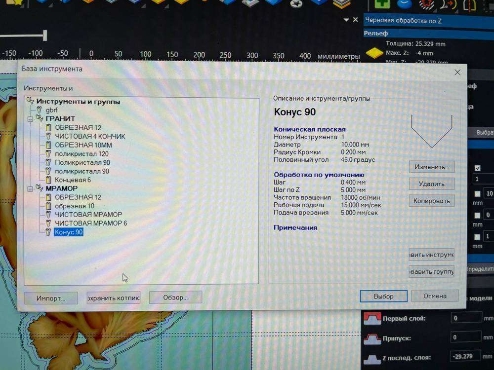

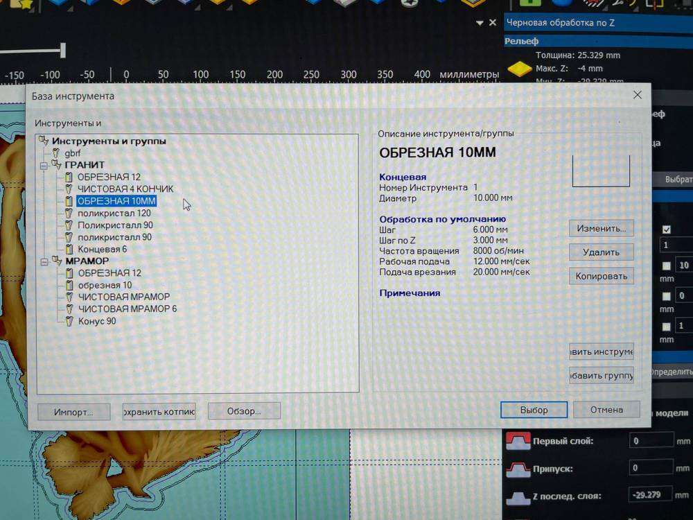

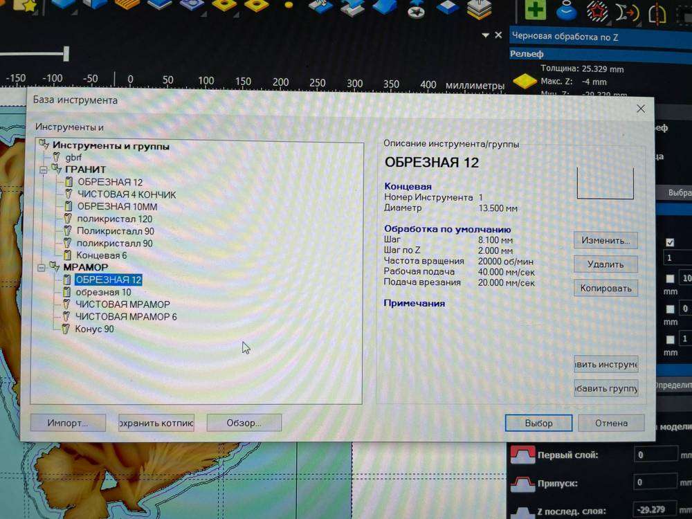

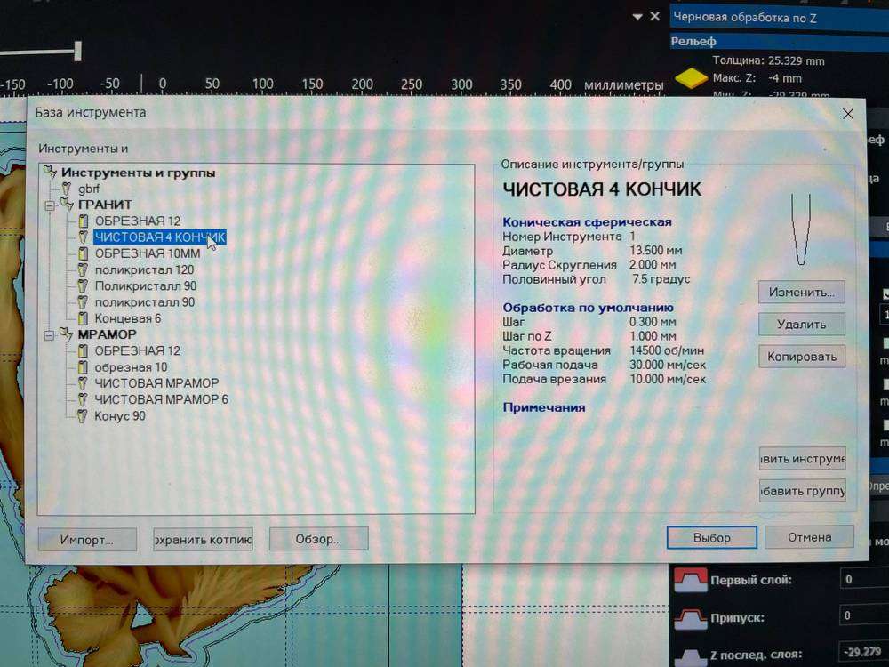

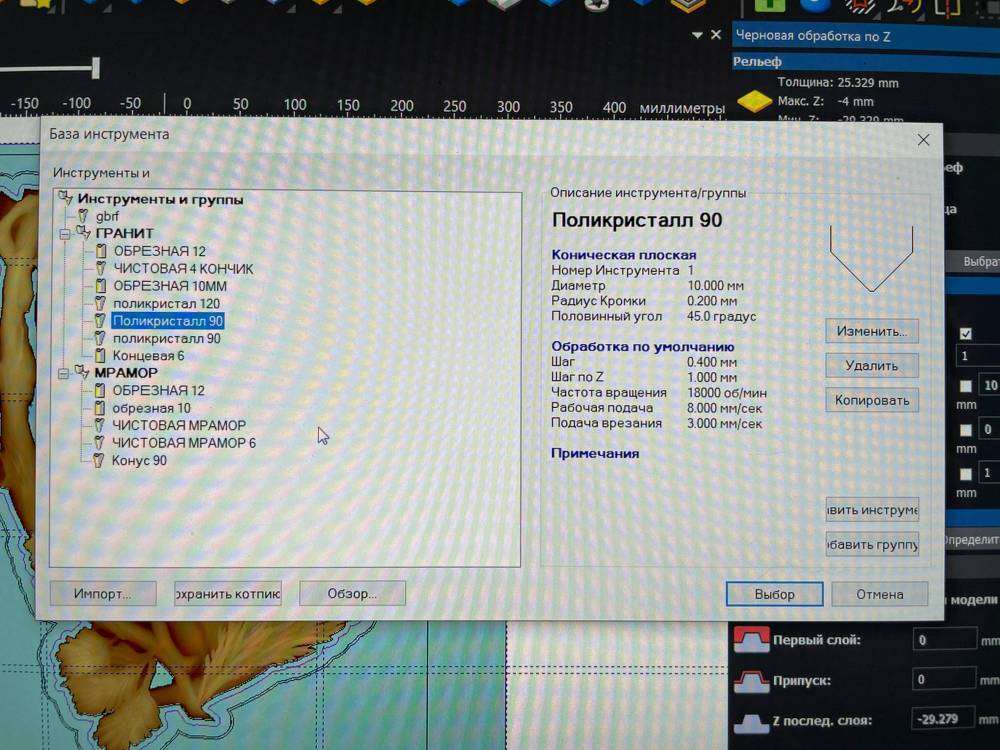

fredy79 Опубликовано 4 февраля, 2022 Автор Опубликовано 4 февраля, 2022 Роман, я без проблем поделюсь параметрами с которыми мы работаем, но повторюсь, я не каждый день могу быть на связи. если я не выхожу на связь свяжитесь с Александром, он передаст мне информацию. Чтоб процесс не затягивать выкладываю скрины настроек фрез. 3 1
