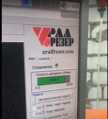

granit32 Опубликовано 14 апреля, 2023 Опубликовано 14 апреля, 2023 19 часов назад, goshanjke сказал: многие ли работают с малооборотистым шпинделем? Вот такой у меня. Ооооочень доволен 1
goshanjke Опубликовано 14 апреля, 2023 Опубликовано 14 апреля, 2023 5 минут назад, granit32 сказал: Вот такой у меня. Ооооочень доволен про ваш канал знаю), результами впечатлён, хотелось бы других услышать тоже) 1
Connar Опубликовано 14 апреля, 2023 Опубликовано 14 апреля, 2023 3 часа назад, granit32 сказал: Вот такой у меня. Ооооочень доволен а на 3Д что его на все 9000 крутить?
minus Опубликовано 14 апреля, 2023 Опубликовано 14 апреля, 2023 (изменено) 27 минут назад, Connar сказал: а на 3Д что его на все 9000 крутить? 7500 интересная вещь этот ваш корректор нагрузки Изменено 14 апреля, 2023 пользователем minus

Alexey Опубликовано 19 июня, 2023 Опубликовано 19 июня, 2023 В 14.04.2023 в 21:26, minus сказал: интересная вещь этот ваш корректор нагрузки станок скорость сам меняет в зависимости от износа фрезы?
Connar Опубликовано 20 июня, 2023 Опубликовано 20 июня, 2023 2 часа назад, Alexey сказал: станок скорость сам меняет в зависимости от износа фрезы? конечно же нет. он замедляться при нагрузке на шпиндель

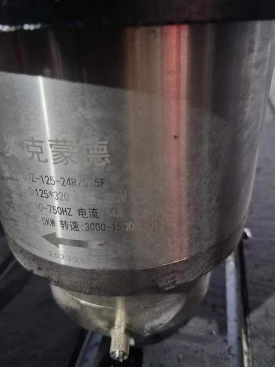

mrmeskys Опубликовано 20 июня, 2023 Опубликовано 20 июня, 2023 Про низкоскоростные шпиндели я говорил не раз. Никто практически не обращал внимание...Из своих поставленных больше сотни фрезерных станков с подобными шпинделями не боле 10 штук. И то только потому что требовалась автоматическая смена инструмента. Но если себе покупал станок, я все-таки брал бы шпиндель 3000*15000 об/мин. Поставил на этот станок:
