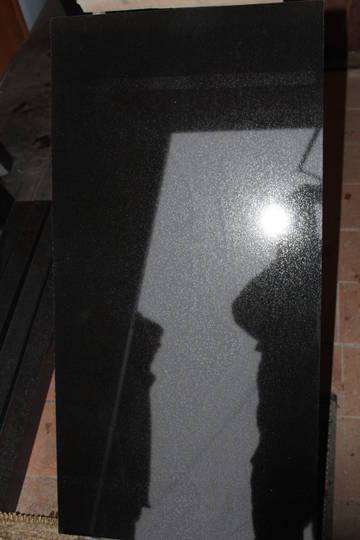

Кудрявый Опубликовано 17 декабря, 2014 Опубликовано 17 декабря, 2014 Распаковали поддон с карельским камнем , офигели из 10 метровых стел половина натуральный черный китаец.Я такого давно не видел , спил беленький и даже от прокладок следы , как на китовых изделиях.Полируется замечательно, гораздо мягче чем габбро. А это лицо полировщика , когда ему сказали , что один камень будет ему в подарок на Рождество, если пить не завяжет. 1

Банщик Опубликовано 17 декабря, 2014 Опубликовано 17 декабря, 2014 Только настораживают эти полосы. Пусть даже из Карелии.Химичут значит.
Кудрявый Опубликовано 17 декабря, 2014 Автор Опубликовано 17 декабря, 2014 Нет , химией они не пользуются, видно камень настолько мягкий.
Банщик Опубликовано 17 декабря, 2014 Опубликовано 17 декабря, 2014 Мягкий камень. И чо проложки его продавили? Если упакован нормально и не елозиет, то с чего полосы?
Кудрявый Опубликовано 17 декабря, 2014 Автор Опубликовано 17 декабря, 2014 Я не знаю почему. Но в поддоне они лежали в перемешку с обычным габбро. Полируется идеально .
zelenok Опубликовано 17 декабря, 2014 Опубликовано 17 декабря, 2014 Камень на самом деле с Карелии Кристалл крупный? Лет семь назад пытались пропихнуть новое месторождение-не вспомню как обозвали.Камень чернющщий мягенький и полируется как у скота яйца и сперва торговали дёшево,но не пошёл.Успели на пробу в центральной милиции камень поставить как сейчас выглядит не скажу. заинтересовало-но не знаю как сейчас к ним в полицию прорваться-за забором живут

Руслан Опубликовано 17 декабря, 2014 Опубликовано 17 декабря, 2014 Хуже всего полируется китаец...полировать карелию или габбро..сущие мелочи...так..играючи...Кстати... На фото китаец.....я не уверен на 100 %, думаю Кудрявый скажет сам...структура камня одинаковая или всё таки имеет различие ?

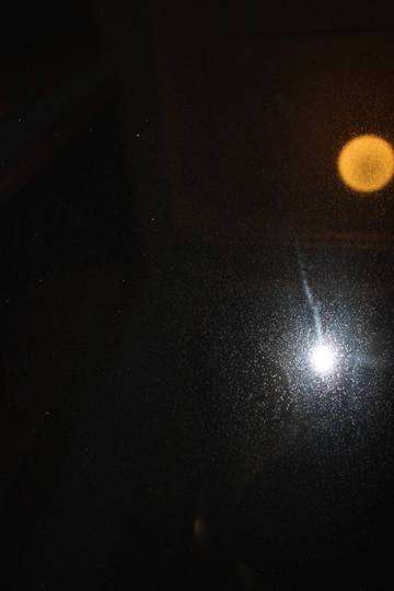

BiSer Опубликовано 18 декабря, 2014 Опубликовано 18 декабря, 2014 @Кудрявый, А на втором фото - птичьи какашки? 1
Анфим Опубликовано 18 декабря, 2014 Опубликовано 18 декабря, 2014 @BiSer,Какие какашки? Это последние кудри выпадают у Кудрявого)))) 1

Кудрявый Опубликовано 18 декабря, 2014 Автор Опубликовано 18 декабря, 2014 @BiSer,Какие какашки? Это последние кудри выпадают у Кудрявого)))) Это не какашки и не кудри , и то и другое давно выпало. Бликанули глаза полировщика, после окаянного запоя.
