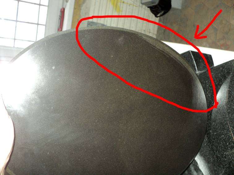

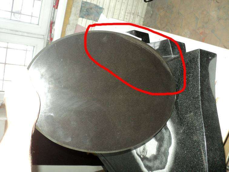

Russtoune Опубликовано 18 декабря, 2014 Опубликовано 18 декабря, 2014 Есть в Карелии камень- Робак. вроде, называется.Но его не хотят пилить- много трещин.. Ромбак добывают в Мурманской обл. Работаем с ним около года, полируется по сложнее ,чем Габбро-Диабаз,но полируется, колется плоховато,сегменты на пилах жрет . Трещин много, как внешних по блоку,так и внутренних из неоткуда в никуда К стати, попадается и Габбро-Диабаз, такой,что и шанси,и нерозимбавве отдыхают.
Dima Karelia Опубликовано 18 декабря, 2014 Опубликовано 18 декабря, 2014 Если на первой фотографии по низу действительно идет черная полосинка, то скорее всего это Ромбак, на Маваре я не встречал таких. Такие полосины также попадались на Кемском камне, но давно про этот карьер не слышал. Было бы странно пихать производителем в одну партию камень разных месторождений не предупредив об этом клиента, ведь камень разных ценовых категорий (летом нам с карьера его предлагали дороже Другорецкого + доставка с севера Карелии.. Если только это не перекупы, они все могут. + ко всему камня пока добывается не много чтобы им заниматься в больших объемах (как нам говорил менеджер в начале лета добывали около 50 м3) Но скорее всего это Другорецкое. Ничего удивительного в этом нет, бывает такая радость. 1
artem_l2 Опубликовано 19 декабря, 2014 Опубликовано 19 декабря, 2014 Вполне может быть и Друга Река. У нас летом было пару блоков таких, что с них стелы вырвиглаз черные попадались и реально полировались по другому,видимо кварца меньше и это влияет на плотность
