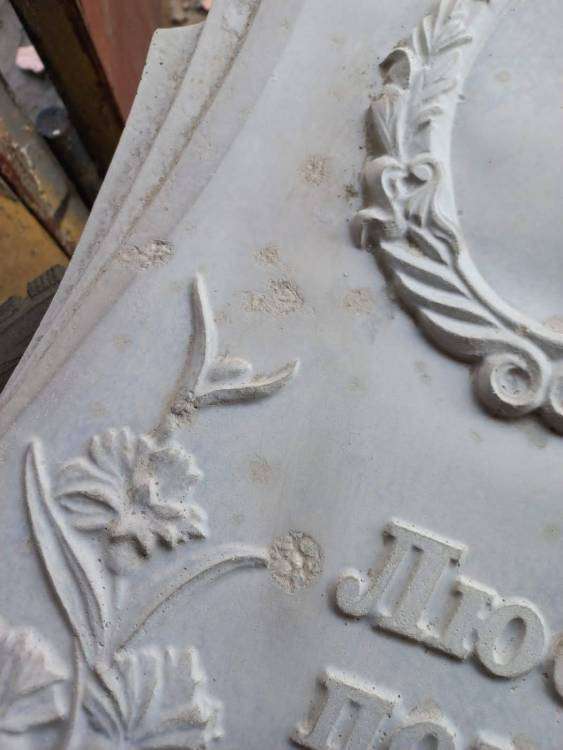

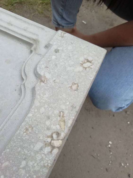

Иван22834 Опубликовано 3 августа, 2022 Опубликовано 3 августа, 2022 (изменено) Здравствуйте, подскажите залил памятник из мраморной крошки и бетона, пропорции 2 цемента 3 щебня. Вот такие пятна на изделии получились, подскажите кто опытен причину. Изменено 3 августа, 2022 пользователем Иван22834
Калуга Опубликовано 3 августа, 2022 Опубликовано 3 августа, 2022 (изменено) Вообще-то для памятников и цветников соотношение было 1:1. Лучше перемешивать смесь нужно. И щебень (крошку) желательно фракция не больше 10. А виброплиту применяете? Или в крайнем случае форму "простукиваете"? Изменено 3 августа, 2022 пользователем Калуга
Иван22834 Опубликовано 3 августа, 2022 Опубликовано 3 августа, 2022 1 час назад, Калуга сказал: Вообще-то для памятников и цветников соотношение было 1:1. Лучше перемешивать смесь нужно. И щебень (крошку) желательно фракция не больше 10. А виброплиту применяете? Или в крайнем случае форму "простукиваете"? Да, вибрация, пластификатор, все как пологается. 1 час назад, Калуга сказал: Вообще-то для памятников и цветников соотношение было 1:1. Лучше перемешивать смесь нужно. И щебень (крошку) желательно фракция не больше 10. А виброплиту применяете? Или в крайнем случае форму "простукиваете"? 1
basilok Опубликовано 3 августа, 2022 Опубликовано 3 августа, 2022 13.12.2009 в 20:31, серг сказал: Столкнулся с проблемой разрушения бетонных памятников в 2000 году из-за этого пришлось отказаться от их производства. Основные причины разрушения, на мой взгляд, понятны -- это: 1. Увеличение циклов "замерзание-оттаивание" из-за глобального потепления 2.Пористость бетона, т.к в моем случае заливка производилась без использования вибраторов. Хотелось бы узнать: кто как повышает качество бетона, методы и средства влияния на свойства бетона дополнительные соображения о причинах разрушения Тема очень обширна. Это не рецепт салата дать. Вот материал в одной куче. https://rutracker.org/forum/viewtopic.php?t=3512782
Калуга Опубликовано 3 августа, 2022 Опубликовано 3 августа, 2022 (изменено) Извиняюсь, соотношение всё же 1:2. 1 часть цемента, 2 части крошки. Ещё одна из возможных причин - густая смесь, но скорее всего просто плохой промес. Если потом шлифуете , ни в коем случае не добавляйте песок, который приводит к большому износу шлифовального инструмента. Если применяете песок - не применяйте речной, у которого грани скруглены и который уменьшает прочность изделий. Сейчас почти во всех строительных магазинах продаётся уже просеянный сухой песок в мешках по 25-50 кг. Стоит он недорого. Изменено 3 августа, 2022 пользователем Калуга

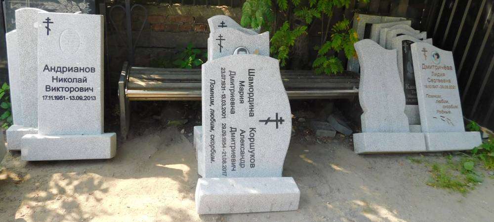

Калуга Опубликовано 3 августа, 2022 Опубликовано 3 августа, 2022 Заметил тенденцию: В связи с изменившейся обстановкой с мрамором и гранитом, выросло количество заказов памятников из мраморной крошки:
basilok Опубликовано 3 августа, 2022 Опубликовано 3 августа, 2022 @Калуга Уж по любому, это лучше полимерного.
Калуга Опубликовано 3 августа, 2022 Опубликовано 3 августа, 2022 (изменено) Однозначно. Главное, что есть уверенность в том, что простоит минимум лет 30. Правда, ухаживать за ним надо будет, чтоб товарный вид не потерял. Изменено 3 августа, 2022 пользователем Калуга
basilok Опубликовано 3 августа, 2022 Опубликовано 3 августа, 2022 12 минут назад, Калуга сказал: Однозначно. Главное, что есть уверенность в том, что простоит минимум лет 30. Правда, ухаживать за ним надо будет, чтоб товарный вид не потерял. Если ухаживать, то и 50 лет не срок........
Иван22834 Опубликовано 3 августа, 2022 Опубликовано 3 августа, 2022 7 часов назад, Калуга сказал: Заметил тенденцию: В связи с изменившейся обстановкой с мрамором и гранитом, выросло количество заказов памятников из мраморной крошки: Шикарные памятники, это Вы 1:2 делаете? А шлифовка сухая или мокрая? 3 минуты назад, Иван22834 сказал: Шикарные памятники, это Вы 1:2 делаете? А шлифовка сухая или мокрая? А у меня такая беда((( 4 минуты назад, Иван22834 сказал: Шикарные памятники, это Вы 1:2 делаете? А шлифовка сухая или мокрая? А у меня такая беда((( Может посоветуете что?
Р.Н.Б. Опубликовано 3 августа, 2022 Опубликовано 3 августа, 2022 мыть надо крошку, фракция должна быть 5-10 максимум , некоторые крупнозернистые породы мрамора не идут на эти работы
