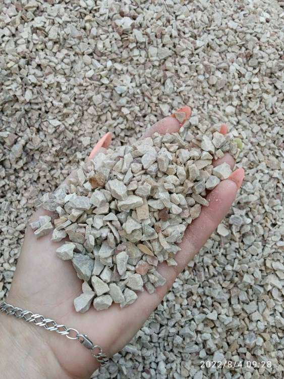

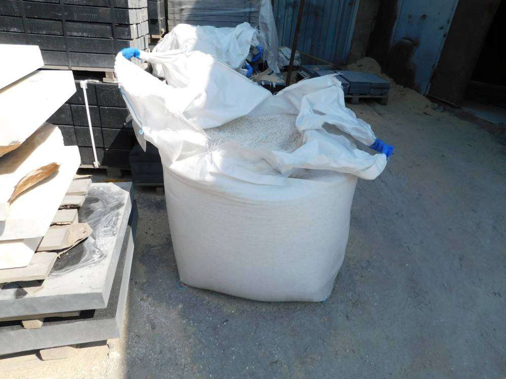

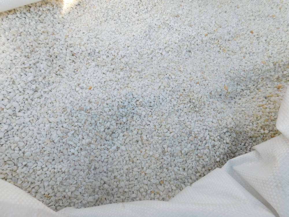

Шлифовка сухая. Я бы тоже посоветовал сменить фракцию на 5-10. А мыть крошку не обязательно. Нормальная крошка (во всяком случае как у меня поставляемая в биг-бэнах), обходится без этой процедуры. Видимо всё зависит от поставщика крошки. Если в крошке присутствует глина или ещё какие-нибудь включения, тогда без мытья не обойтись.
Как то раз заказал вагон рассыпной , и её (крошку) вывалили, где раньше был уголь. Вот тогда  пришлось даже перебирать её, отсортировывая уголь. После этого стал заказывать в биг-бэнах , и потери практически исчезли.
Изменено пользователем Калуга
Мы крошку всегда промывали, попадались катушки глины , листья. Шлифовка сухая.
0-02-05-0413f9ae7bb3190d86776dbf5c33e7924f64984a41bce9fc99812b3ec2d0a571_a1ebe207.jpg
Разве такую крошку надо мыть? Производящие крошку с глиной и другими всевозможными включениями люди просто не уважают себя и своих клиентов.
33 минуты назад, Агита сказал:
Даже на мраморную крошку не похоже, а напоминает обычный известняк для производства бетона и дорожных работ.
Это когда было то. Закупали прицепами, заказали тонн шесть и радовались. Сейчас конечно всё по другому и отношение другое. Всё просеяно и чисто.

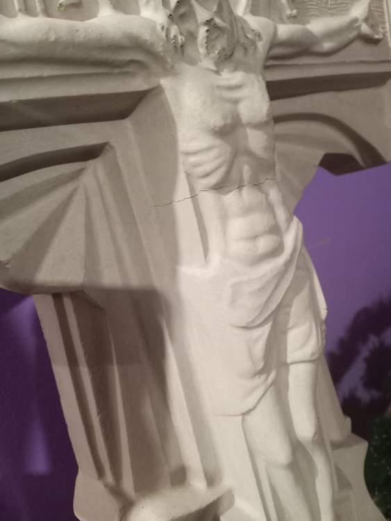

Хочу тоже спросить почему появляются трещины на армированом памятнике спустя месяц после того как вынул из форм. На солнце не сохнут, пластиыикатор и добавлял и нет, цемент 1к3 гранитного отсека воды и по больше и по меньше и норм, формы смазывать и силиконовые и отработкай, водой полевую неделю после распалубки. И главное дело трещины идут только с лицевой, гладкой стороны
Мы , обычно, соотношение 1 к 2 делаем. 1 часть цемента, 2 части наполнителя. Трещины у меня были при толстой арматуре. Заменил толстую арматуру более тонкой - трещины исчезли.
Отрицательной температуры не было?
