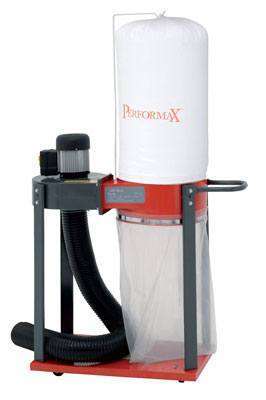

У меня вот такая на комнату 1,5х2. Там только тумбы и цветники обрабатываются, чтоб далеко не таскать. Она не локально отсасывает, а из всей комнаты. Локально можно теми же трубами подвести. Эффективность, конечно, ниже , чем у водянки, но не очень то и плохо. Хотел такую же и для других помещений купить, но чёто на глаза не попадается. Покупал в том году за 200 баксов.

А что за зверь? как называется. Вроди не циклон.

По принципу циклона сделан. Названия не помню. Документы если найду на него, то отпишусь. В интернет магазинах посмотри. Мне где-то попадалось.

Эта штука по моему вообще то для цехов деревообработки применяется....Или нет?очень очень надо найти документы)))
Да.
Документы выкинул, кажись. Гарантия кончилась. Но нашёл в сети:
Вот оно
Без доработки не обошлось, как обычно. Выкинул колёсики, чтоб не каталась, и вместо верхнего мешка-фильтра трубу примастырил канализационную для вывода на улицу.

Эта вытяжка для опилок, была у меня такая. Для пыли в изначальном виде абсалютно не годится, а вот если "выхлоп" пустить на улицу...Хотя и это всё балавство, для маленьких комнатушек может и пойдёт. Тогда проще установить "улитку" с хорошим мотором...
