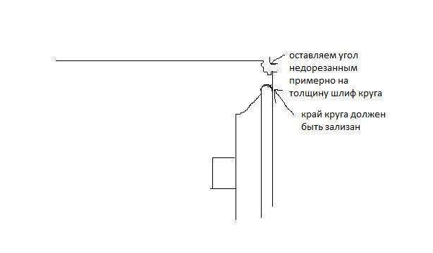

Саша Опубликовано 10 января, 2015 Опубликовано 10 января, 2015 Немного добавлю, когда режешь такой угол нужно в углу оставлять небольшой кусочек невыводя полностью ровный угол из расчёта что он потом будет сбиваться торцевой частью шлиф. круга, если неоставить то торцевой частью круга можно по неопытности наделать ям... сбивать кусочек камня надо постепенно по мере абразивности кругов т.е. после 200го номера поверхность угла должна быть выровненна. Лучше полировать кругами у которых край уже немного зализался так как новыми кругами можно наделать ям и припалить камень. 1 6

zelenok Опубликовано 10 января, 2015 Опубликовано 10 января, 2015 Да,на самом деле внутренний угол сложен при полировке. Существует несколько способов правильно к нему подкрадываться.Как предложил @Саша, оставить мясцо не доходя до угла и постепенно с упреждением его снимать именно зализанной и подработанной с меньшим углом черепахой, причём крупными номерами в угол не лезть. Или при отсутствии мяса в углу начинать со средних номеров (120-200) и на жёстком держаке, смежные стороны поровну и не доходя до угла на маленьких оборотах и не дрожащими руками-дольше но правильней, после 800-й можно лезть в угол смело. Многие пользуются ручными тёрками-дёшево, сердито и идеально, но по времени чуть дольше и не так комфортно.Про шарожки не буду вспоминать, их сейчас не найдёшь. На здоровом кресте кстати проще-там плоскость прочувствовать легче. 2
