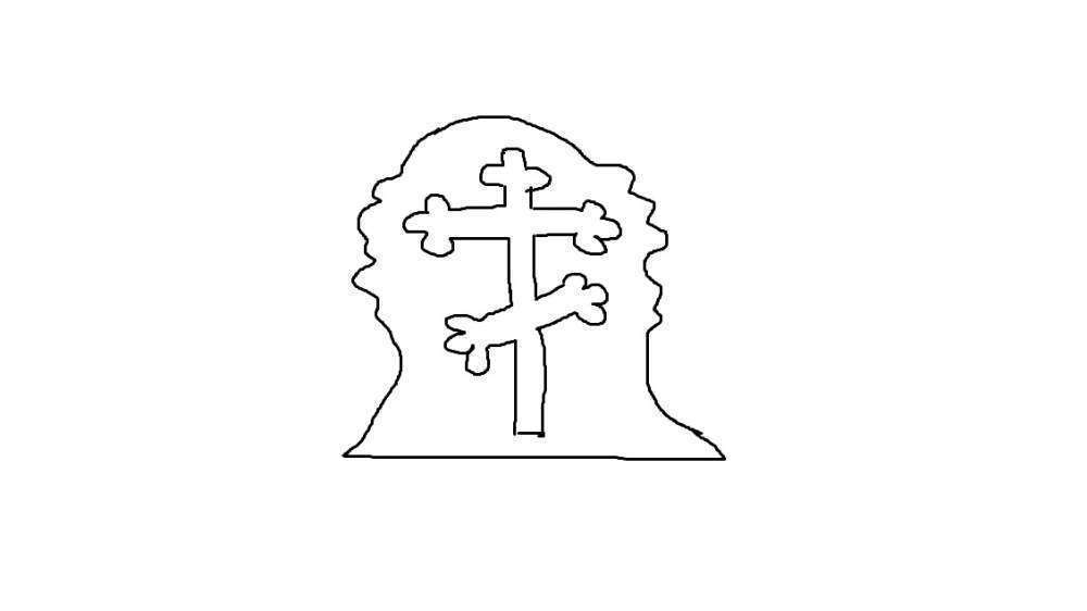

Подскажите, может цилиндрически шарошки кто нибудь видел, знает где продаются? Они не такие как обычно, плоская-круглая, а как цилиндрик. А то скоро буду полировать форму, там в памятнике (примерно 150*70*8) вырезан насквозь крест староверский с круглыми бобышками. Фото пока нет, еще не привезли. Так вот внутри тоже надо заполировать и обычной машинкой с шарошками туда не залезть, вот ищу себе цилиндрические. Видел как то такие, но найти не могу

Наверное вы не совсем поняли что я имел ввиду, какую форму. Нарисовал вам в паинте, что бы вы понимали немного. Крест прорезан насквозь, толщина восьмерка, этот крест мне надо заполировать. Поэтому и думаю как бы это сделать, какой инструмент лучше и т.д.
post-13699-0-81686100-1426847897_thumb.j
не совсем поняли
Точно:)
А цилиндрический инструмент это полировальные цилиндры на кантофрезер?Так они и стоили всегда космических денег, а сейчас и подавно:)
Видал у Зенона полировальную машину с носом и ленточными флексами, но на косточках ими не вариант полировать,да и плоскости большие весьма проблематично.А кантофрезером-да, только косточки под  полировальный барабан резать надо.
