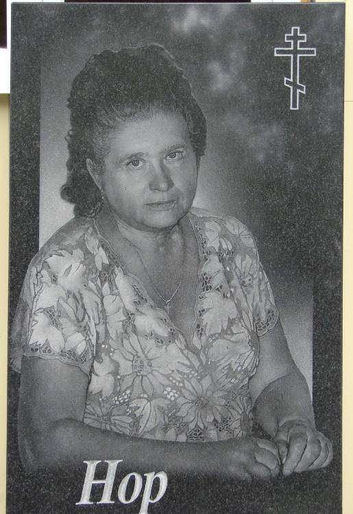

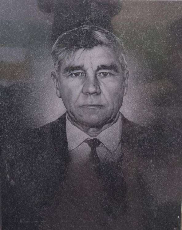

Популярный пост kocheew Опубликовано 22 января, 2015 Автор Популярный пост Опубликовано 22 января, 2015 Блин, тоже так хочу уметь. Пейзаж с березкой как будто реальный. Особенно понравился Бурдин.Спасибо...мне кстати Бурдин тоже нравится - строгий без лишних деталей цельный.А вот пейзаж сделан упрощенно(камень 1500 сделал за три дня, для меня это рекорд, принимали уже на кладбище) + Мне тоже очень понравилисьВидно что учился и ковыряешся с ними не малоКамни Карелия?Спасибо Вам. Ага учился, камень карельский.Пейзажи отличные! Портреты тоже, в живую наверное еще лучше смотрится, но только минус мелкой пророботки вглядываешься в мелкие детали и делаешь небольшие огрехи в общей светотени Благодарствую. И да дробное изображение это моя проблема ,в живописи тоже,...но сейчас с этим бороться уже бесполезно это в 14 лет с этим можно и нужно бороться, а сейчас думаю поздно.А это стандартные метровики (кроме Бегишева)- 1000*50 цена 6500 руб.шт. 1 13

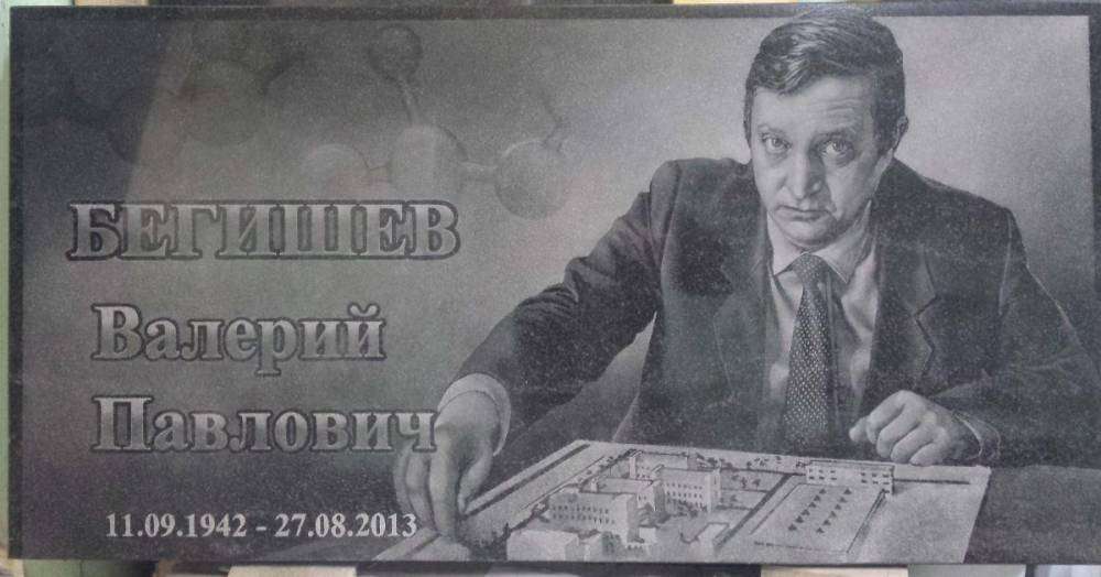

Банщик Опубликовано 22 января, 2015 Опубликовано 22 января, 2015 kocheew, вот меня любопытство мучает.Бегишев, вроде как архитектор. Над объемным планом города сидит.А сзади кристаллическая решетка, больше подходит химику, биологу, атомщику.Объясните пожалуйста художественный замысел.
kocheew Опубликовано 22 января, 2015 Автор Опубликовано 22 января, 2015 kocheew, вот меня любопытство мучает. Бегишев, вроде как архитектор. Над объемным планом города сидит. А сзади кристаллическая решетка, больше подходит химику, биологу, атомщику. Всё просто...Бегишев действительно химик, а ''план города'' это проект института в котором он работал(на исходной фотографии так ) ...действительно сложно определить кто такой Бегишев...зато какой вкусный вход в композицию получился.

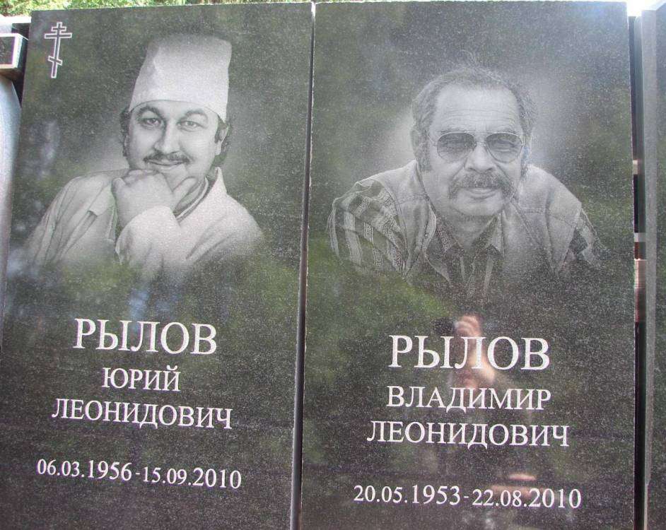

nod62 Опубликовано 23 января, 2015 Опубликовано 23 января, 2015 Мастерски... Особенно Рыловы понравились!Наверно ночуете на работе?

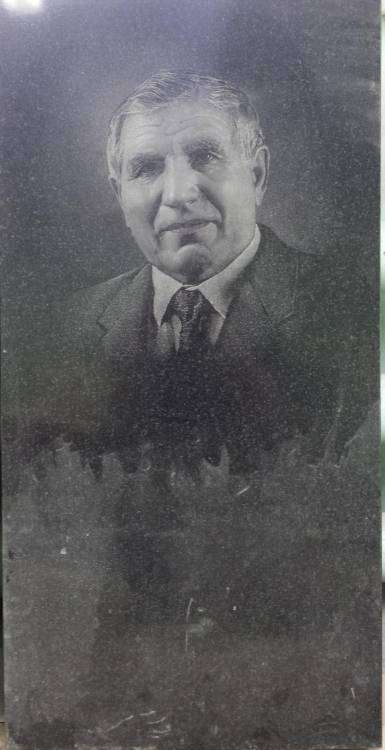

kocheew Опубликовано 23 января, 2015 Автор Опубликовано 23 января, 2015 Классно!Последний наверно фото(исходник) не важное былоСпасибо. Фото странное было, вроде и неплохое по четкости, а при этом какое-то неестественное "оплывшее".Мастерски... Особенно Рыловы понравились!Наверно ночуете на работе? Спасибо. Ага ночую, я даже в сезон стараюсь по ночам работать, никто не мешает, установщики не бегают, клиенты спят...хорошо. Сейчас вот вторые сутки на работе (хотел утром домой да не завелся -35 было)Вот ещё пара старых портретов... Вторая Ползуясь случаем спрошу...Уважаемые где взять нормальных наконечников для машинки( ломаные спицы не катят) , а то запасы прекрасных победитовых сверел кончился работаю какой-то пакостью? 9

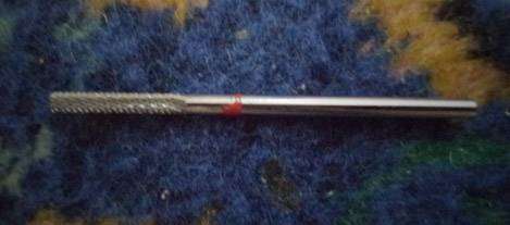

запоздавший Опубликовано 23 января, 2015 Опубликовано 23 января, 2015 я вот такими стоматологическими пользуюсь. Длинна 45 мм., вся рабочая.

kocheew Опубликовано 25 января, 2015 Автор Опубликовано 25 января, 2015 я вот такими стоматологическими пользуюсь. Длинна 45 мм., вся рабочая.1.jpg И как она? Хорошая? Как обзывается? Сколько стоит? Где такие штуки обитают? Лучше ломаных спиц?сейчас такими пользуюсь Спасибо попробую ...ниразу не работал ентим делом Давали мне попробовать иголочку ( финск.победит ) на машинку .Три портрета почистила.Хотя обычный точила раза 4 за один портрет ( минимум). Она на вид красивая ( как с нержавейки) . Четыре раза за портрет это здорово...я ломаные спицы точил каждые 3-5 минут, а если учесть, что я обычный портрет делаю минимум 2 дня это невероятно погано. (финские) это все китай, но на сколько я понял там разная маркировка, я после того пластилина что покупал до этого, заменил весь инструмент на (финские) возможно вы речь ведете о вообще не убиваемом железе) Хочу неубиваемого железа... у меня были сверла с маркировкой (вк-6 или вк-8 - не помню точно ) дык я их точил 1-3 раза за портрет.

запоздавший Опубликовано 25 января, 2015 Опубликовано 25 января, 2015 И как она? Хорошая? Как обзывается? Сколько стоит? Где такие штуки обитают? Лучше ломаных спиц? Обитает в магазинах для стамотологов, называется бур твердосплавный, у нас стоила ( в этом году ещё не брал) 900 тенге когда рубль был 1 к пяти, получается 180 р.. Насчет лучше ли спиц, не знаю, не пробовал, но работает хорошо. Когда новая - затачивается в несколько заходов ( чтоб не прекалить ) а потом только правится. Целая в машинку не влазит, на две части делить надо. Но можно в машинке рассверлить и тогда войдет целая, тогда на дольше хватит. Только не знаю как насчет всех машинок, у меня Сашка - Машка, они рассверливаются. Делить просто, на заточном надточить хорошо а потом сломать.

запоздавший Опубликовано 25 января, 2015 Опубликовано 25 января, 2015 kocheew. забыл сказать, на бурах маркировка цветом. Красный, черный и белый. Красный и черный бери, а белый мягкий, его не бери.
