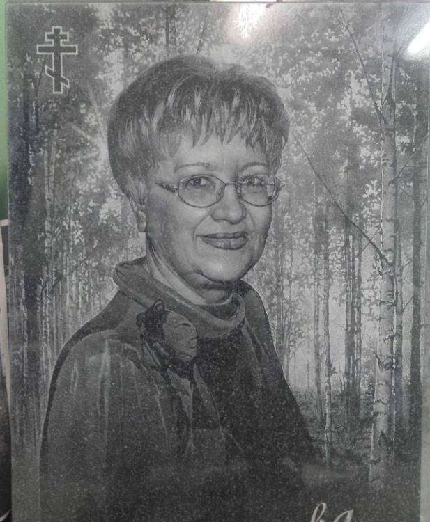

а это мои работы

Идея с фоном из портретов разных этапов жизни, была уже на форуме давно, если не изменяет память - с Московских кладбищ.
Была чья то бабушка держащая в руках своё фото в молодости
у осетров пара семейная с фото на столе когда были молоды
а здесь это всё на стене и больше сюжетов
Спасибо Вам. Ага учился, камень карельский.
Благодарствую. И да дробное изображение это моя проблема ,в живописи тоже,...но сейчас с этим бороться уже бесполезно это в 14 лет с этим можно и нужно бороться, а сейчас думаю поздно.
А это стандартные метровики (кроме Бегишева)- 1000*50 цена 6500 руб.шт.
Рылов на Олейникова похож !!!! Или мне кажется так !!!!!А если в целом о работах !!!!! Круть Крутецкая !!!! ))))Конечно б хотелось, такие работы воочию посмотреть а не на фотках !)
Работы Очень сильные и портрет, и композиционно!!! Респект Вам!!! Работы радуют глаз!!!
Доброго времени!!!!!! Дружище не парься ты с победитом, купи алмазную чертилку РУЧКУ, отрежь 1.5 см , обточи чтобы входило в машинку ,и работай в удовольствие!!!!!! Главное грань поймай,как выше писали и точить отвлекаться не надо будет)))))) Работы ГУД !!!!! В Мегалите 59 работаешь? Фон с полями характерный)))) мне нравится ,портреты объемно смотрятся!!!! Выкладывай еще работы!!!!! Удачи!!!!

Могу ошибаться , но сдаётся мне, что работы станочные....а потом доработаные?!  Если нет, то уровень детализации заслуживает уважения.
Мне на Раевой фон понравился
я так не умею растушевывать (такие участки)
молодец,
вот бы ещё покрупней загрузил фото чтоб посмотреть
Классно! Каюсь с начало написал что без станка не обошлось,удалил,так как глянул тему пошаговая гравировка! Молодец
вчера пришла на работу и думаю как же так
как так равномерно мягко фон набить?
Стоит карелия в рост
половина сделана
почесав затылок сделала пучок диаметром с мою сигарету и вперёд
вот и оно!
а всегда думала чем больше площадь тем больше пучок
последнее фото подтвердило мои предположения
спросить постеснялась
не первый год работаю
на карелии 2ой раз работаю
спасибо@kocheew,
Я просто делаю...сначала прохожу пучком 1.8 200 спиц потом пучком 1,8 100 спиц дальше пучком 1,6 100 спиц и чищу машинкой.
Изменено пользователем КАМЕНОТЁС
@kocheew, работы классные твои, спасибо, что показываешь!
Позволь поинтересоваться: ты контуры пучком обходишь - по лекалу (ну, вот - по кромке набитого станком текста, скажем)? Если да, то из чего у тебя лекало енто сделано? И - если не сочтёшь за наглость - хотелось бы узнать, как переводятся такие большие изображения на камень... :hi:
Лекалом пользуюсь только если отбиваю простую рамку(лекало делаю из пластиковой бутылки), а так к контуру машинкой подвожу. Если что-то сложное то делаю распечатку в размер камня и перевожу, а простое вроде пейзажа или некоторых цветов часто делаю от руки.
