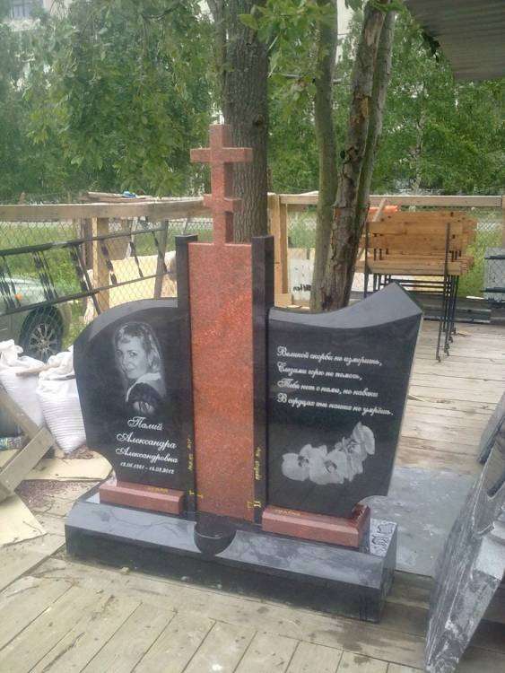

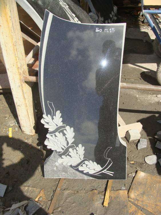

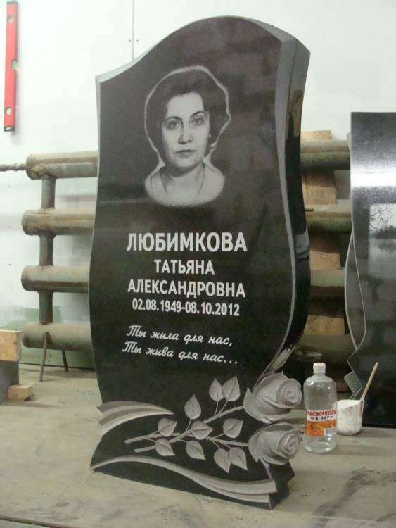

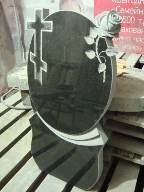

чёрт Опубликовано 3 февраля, 2015 Опубликовано 3 февраля, 2015 Здравствуйте Мастера нелёгкого труда!на свой страх выкладываю свои работы,от Вас хотел бы услышать критику,что не так,а может всё так
Димитр Опубликовано 3 февраля, 2015 Опубликовано 3 февраля, 2015 Все так,очень понравилось)))Не удержался...
Популярный пост чёрт Опубликовано 3 февраля, 2015 Автор Популярный пост Опубликовано 3 февраля, 2015 (изменено) Все так,очень понравилось))) Не удержался... уж извиняйте,что-то не разобрался,почему-то в предварительном просмотре фото нормально повёрнуто было ,а в сообщении криво???новичок-простите... Изменено 3 февраля, 2015 пользователем чёрт 20

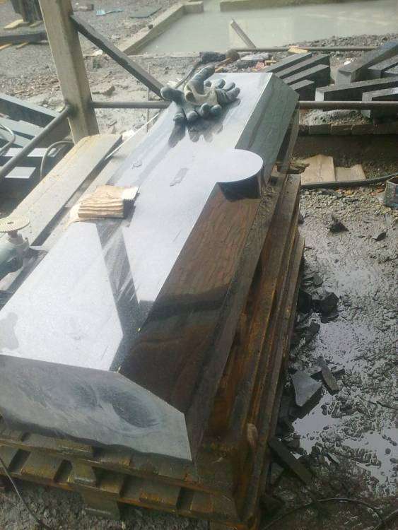

Могучий Опубликовано 3 февраля, 2015 Опубликовано 3 февраля, 2015 @чёрт,молодэц приятно глазу только торцы заполировать и вообще огонь будет перед тем как выкладывать изображения поверни их и сохрани, а то чуть шею не свернул и все ржут как я головой верчу сначала влево потом в право потом опять влево)))
Популярный пост чёрт Опубликовано 3 февраля, 2015 Автор Популярный пост Опубликовано 3 февраля, 2015 (изменено) @чёрт,молодэц приятно глазу только торцы заполировать и вообще огонь будет перед тем как выкладывать изображения поверни их и сохрани, а то чуть шею не свернул и все ржут как я головой верчу сначала влево потом в право потом опять влево))) спасибо ,я сейчас попробую! торцы не везде полирую потому что такие заказы,не моя прихоть.. Изменено 3 февраля, 2015 пользователем чёрт 14

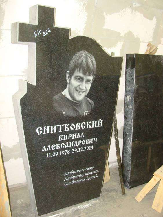

запоздавший Опубликовано 3 февраля, 2015 Опубликовано 3 февраля, 2015 чёрт, резка твоя понравилась, смотрю саяка у вас не мало. Не в тему, интересно было бы портрет на саяке поглядеть.
чёрт Опубликовано 3 февраля, 2015 Автор Опубликовано 3 февраля, 2015 чёрт, резка твоя понравилась, смотрю саяка у вас не мало. Не в тему, интересно было бы портрет на саяке поглядеть. спасибо!а что такое саяка!?типа название камня?!все работы сделаны из карельского габро, может так сфоткал
запоздавший Опубликовано 3 февраля, 2015 Опубликовано 3 февраля, 2015 что такое саяка Саяк, гранит такой. У нас в Казахстане его много. Первые четыре фото - второй с розами по моему точно саяк. Другие наверное похожи, я не видел карельский. Заинтересовало то что они пятнистые как саяк. Выложи если есть с портретом резной, тогда и в тему будет и я портрет увижу. А?

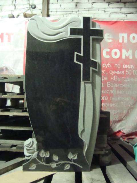

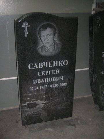

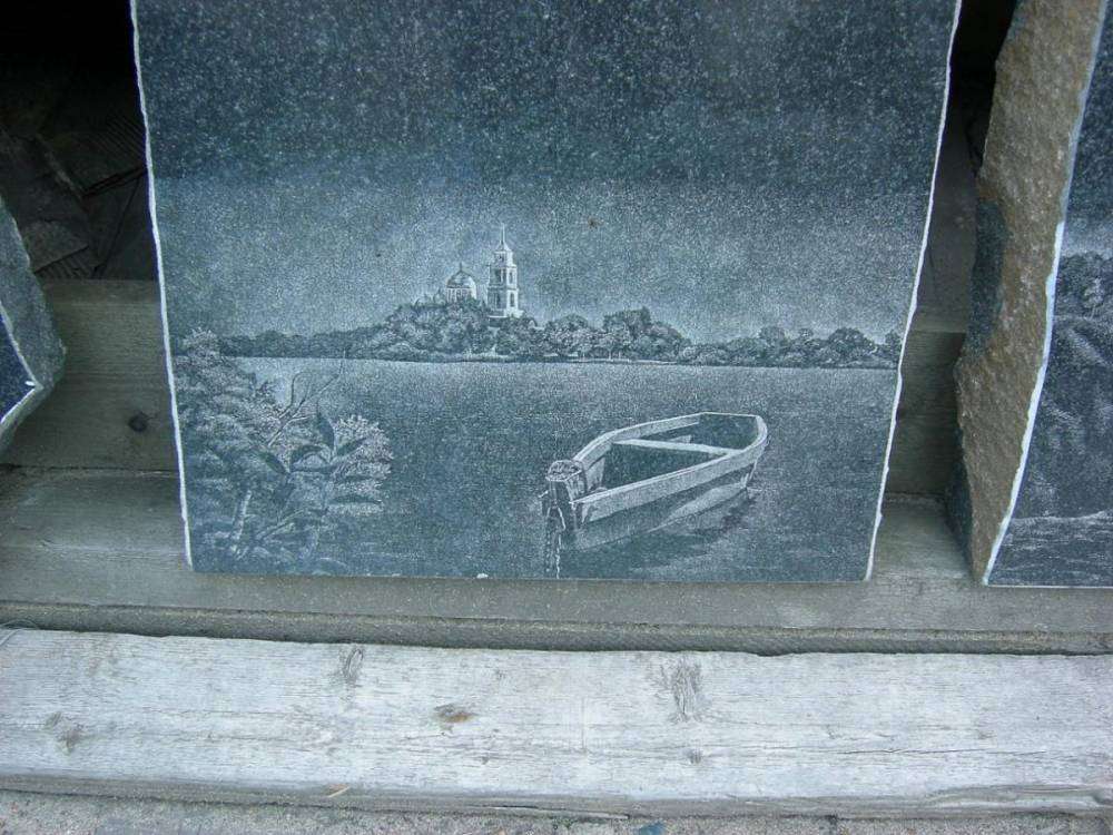

чёрт Опубликовано 3 февраля, 2015 Автор Опубликовано 3 февраля, 2015 Саяк, гранит такой. У нас в Казахстане его много. Первые четыре фото - второй с розами по моему точно саяк. Другие наверное похожи, я не видел карельский. Заинтересовало то что они пятнистые как саяк. Выложи если есть с портретом резной, тогда и в тему будет и я портрет увижу. А? резные с портретами ушли,есть другие работы-специально для Вас( художник -я так понимаю)камень- Габбродиабаз https://ru.wikipedia.org/wiki/%C3%E0%E1%E1%F0%EE%E4%E8%E0%E1%E0%E7 Карельский габбро-диабаз Обладает идеальным черным цветом-ето конечно не соответствует действительности! 1

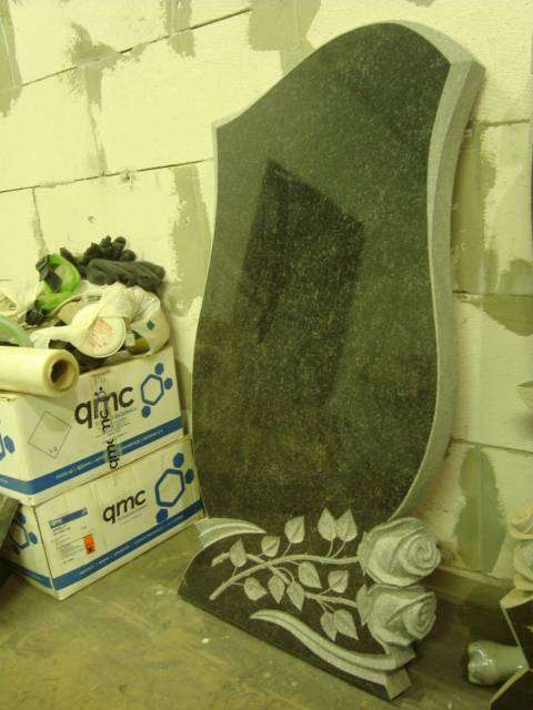

чёрт Опубликовано 4 февраля, 2015 Автор Опубликовано 4 февраля, 2015 сКАЖИ А РОЗЫ ЧЕМ-ТО ВСКРЫТЫ? не понимаю,что значит ВСКРЫТЫ,можно поконкретнее вопрос?!

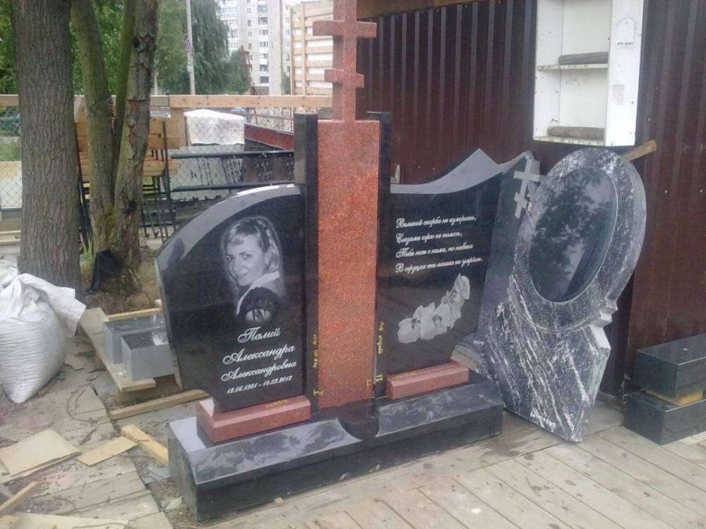

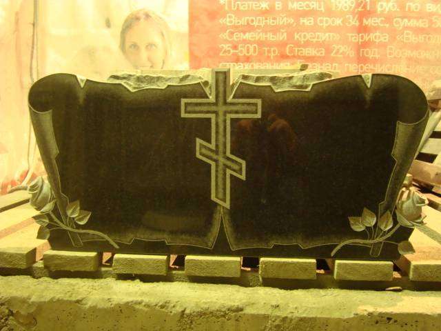

чёрт Опубликовано 4 февраля, 2015 Автор Опубликовано 4 февраля, 2015 2 года назад делал вот такой комплекс 9
Могучий Опубликовано 5 февраля, 2015 Опубликовано 5 февраля, 2015 @чёрт, отличный памятник, просто красота... работа достойная каменотёса, а не резчика...
zelenok Опубликовано 5 февраля, 2015 Опубликовано 5 февраля, 2015 Подставка блеск-но форма немного не завершённая.
evgeniy Опубликовано 5 февраля, 2015 Опубликовано 5 февраля, 2015 сКАЖИ А РОЗЫ ЧЕМ-ТО ВСКРЫТЫ? так о чем это?
vaz Опубликовано 5 февраля, 2015 Опубликовано 5 февраля, 2015 @evgeniy, он имеет ввиду, если я правильно перевожу - ВСКРЫТЫ-ПОКРЫТЫ-ПОКРАШЕНЫ

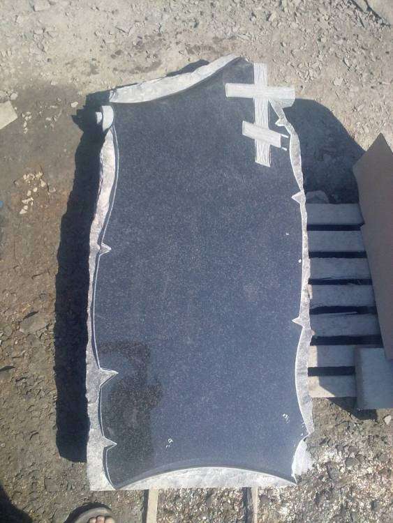

чёрт Опубликовано 5 февраля, 2015 Автор Опубликовано 5 февраля, 2015 Подставка блеск-но форма немного не завершённая. точно замечено!!! если про кружок для вазы,мой косяк! подумал так пойдёт,короче лень было!клиент главное доволен был!!! @evgeniy, он имеет ввиду, если я правильно перевожу - ВСКРЫТЫ-ПОКРЫТЫ-ПОКРАШЕНЫ ничем не покрашены! камень такой!наоборот заказчики с "питера " высказали пожелания чтобы как-нибудь покрасили,говорят серые ,тонировать не умею ,но есть большое желание научиться !может кто подскажет и Господа подскажите что за такое репутация !смысл его понятен,хочу всем поставить,нажимаю на неё -выскакивает окошко,но ни чего не ставит?!
vaz Опубликовано 5 февраля, 2015 Опубликовано 5 февраля, 2015 @чёрт, репутацию сможешь проставлять, как несколько сообщений наберешь на форуме я-то вижу, что не крашеные, это я попытался перевести про тонировку темы есть здесь я тонирую так - разбавляю в цокольной тикурриловской краске (Юки) черную акриловую художественную до темно-серого цвета, когда высохнет (быстро сохнет) сухой кисточкой патинирую выступающие места этой же тиккурилой белой, где-то больше, где-то меньше - сам увидишь, как лучше, вот как-то так получается. 1
чёрт Опубликовано 5 февраля, 2015 Автор Опубликовано 5 февраля, 2015 @чёрт, репутацию сможешь проставлять, как несколько сообщений наберешь на форуме я-то вижу, что не крашеные, это я попытался перевести про тонировку темы есть здесь я тонирую так - разбавляю в цокольной тикурриловской краске (Юки) черную акриловую художественную до темно-серого цвета, когда высохнет (быстро сохнет) сухой кисточкой патинирую выступающие места этой же тиккурилой белой, где-то больше, где-то меньше - сам увидишь, как лучше, вот как-то так получается. СПАСИБО ОГРОМНОЕ VAZ!!!низкий поклон!!! обязательно попробую!!!цветы очень крутые!!! если не секрет размер, и толщина?
vaz Опубликовано 5 февраля, 2015 Опубликовано 5 февраля, 2015 @чёрт, это корка, скала , толщина в основании см 10, а размер примерно 120*60

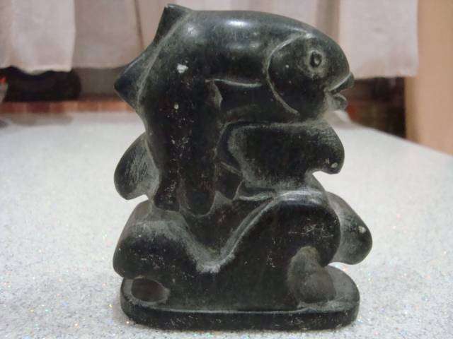

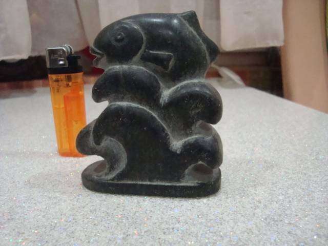

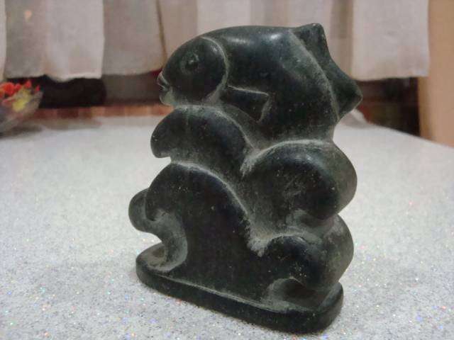

чёрт Опубликовано 5 февраля, 2015 Автор Опубликовано 5 февраля, 2015 @чёрт, это корка, скала , толщина в основании см 10, а размер примерно 120*60 спасибо!у нас корка называют! посмотри тему нашем разделе "Резьба по камню" автор Mansur там про тонировку ты украл мои перчатки и мою полировалку с гибридной черепахой))) очень информации много,читаю по мере возможности,спасибо за советы!!! если кому интересно конечно,очень давно делал поделки из талькохлорида,почти ничего не осталось,да и эту не смог до конца довести... 4
