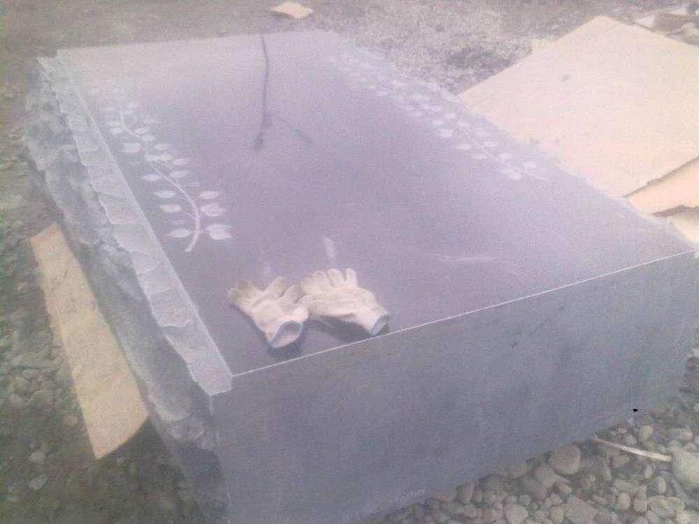

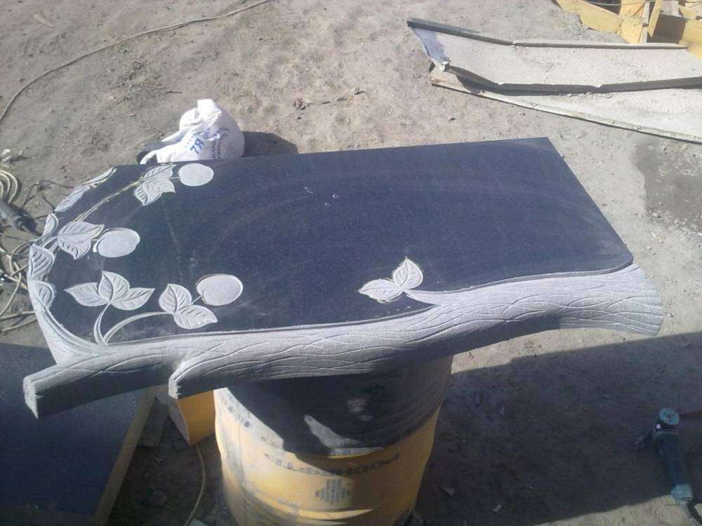

ну ты меня закритиковал!  мне казалось,смотря на сою работу ,как будто рыбка выпрыгнула из воды ,а волны это брызги воды-типа стилизованная :blink: ну и типа от сюда движение?! я думаю она не стоит столько внимания,так поделился,а меня и в хвост и в гриву)))) Так как Могучий ты мой главный судья-принимай ! работа тож старенькая, щас бы по другому сделал.возникает вопрос- почему усе старые,в том году много интересных работ было,да фоткал их на телефон ,а его посеял...

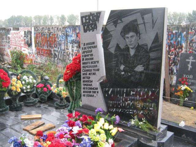

Каменатёсы-помогите пожалуйста,если не трудно...заказчик хочет молнию из двух камней.может кто делал,или есть фотография,или идея 8)
что именно хочет увидеть человек, с чем ассоциации этой молнии, почему молния, что он хочет передать этим. Поговорите с заказчиком, узнайте его мысли, тогда проще будет посоветовать.
общение проходит по телефону,я так понял молния разделяет жизнь до смерти сына и после,2 памятника рядом стоящие один габрик ,второй балтик-грин(примерно 120-60 каждый)бюджет не резиновый,должно быть очень просто и лаконично...ну как то так...
Простое , что пришло сразу, это слева габбро с портретом, справа "финский" с надписью. Стороны между ними срезаны в виде молнии, потом с 2 сторон обколоты ( рез болгарки не должно быть видно ), чтобы получались "рваные"края и сама условная молния. Расстояние между камнями так, чтобы просвет как раз и имитировал молнию.
спасибо за совет,порывшись в инете наткнулся на такой вариант
post-13392-0-27514900-1428091825_thumb.j
хорошо что Юре памятник заменили а то было убожество какоето. Это достойная работа "Хой" тем кто придумал дизайн! Молодцы
охр....фигенно!!!

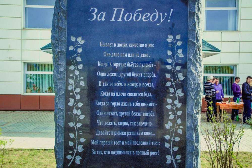

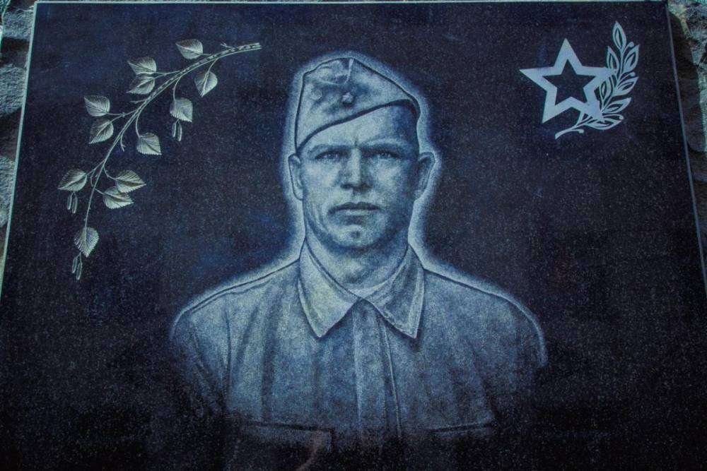

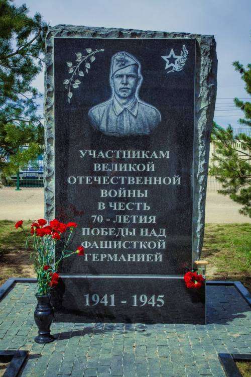

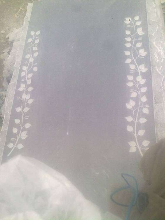

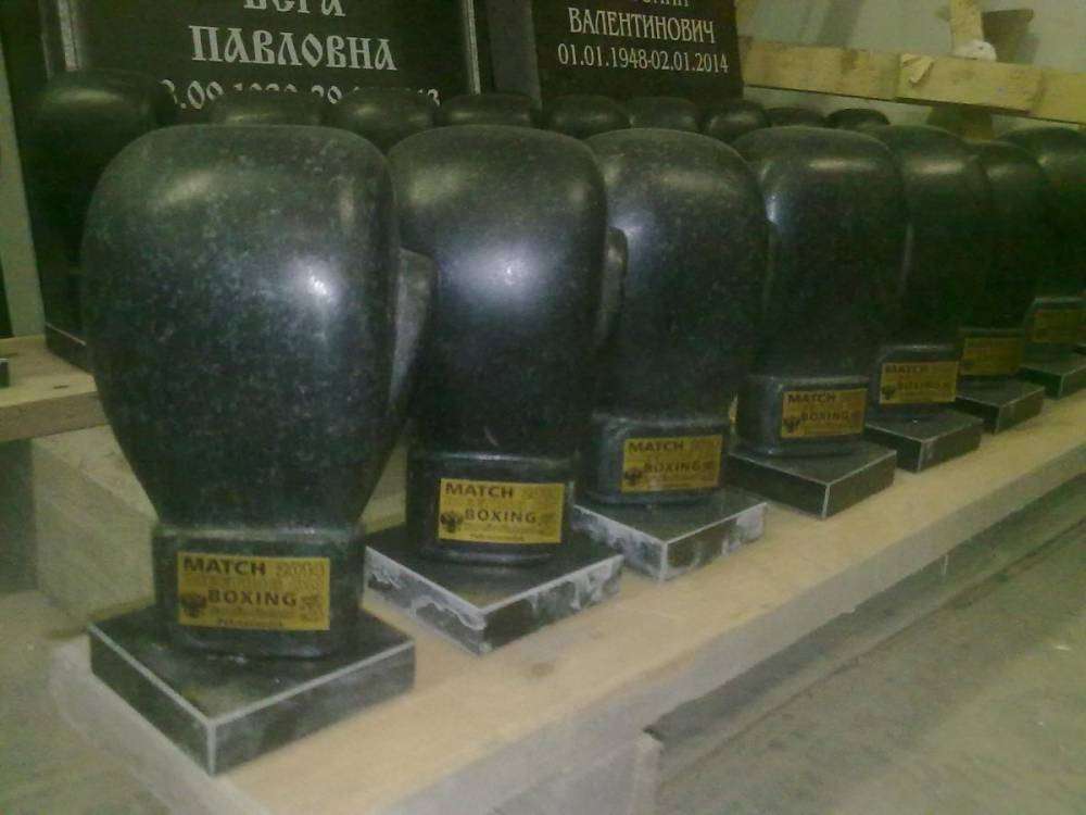

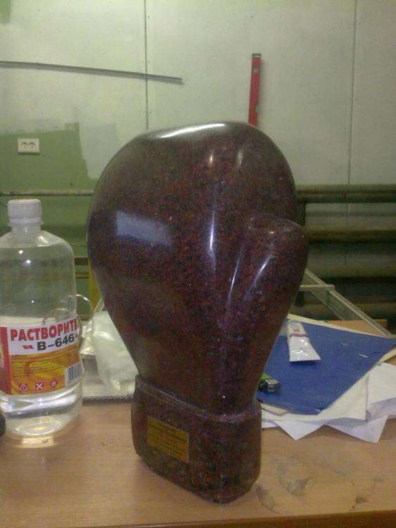

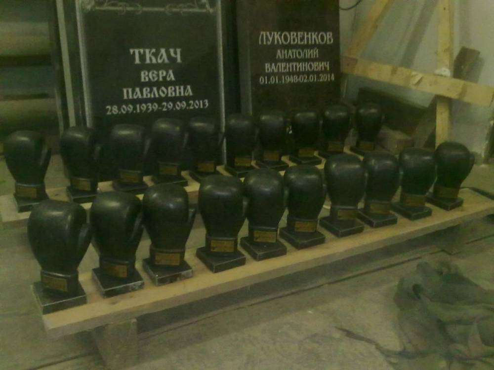

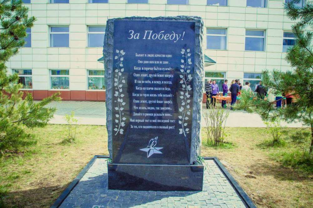

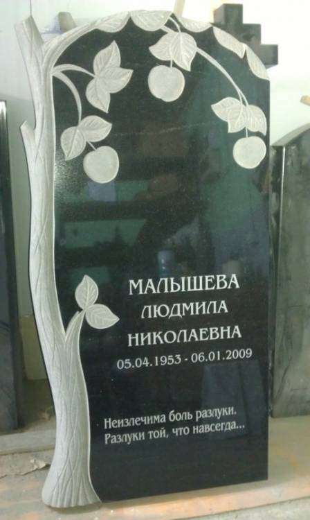

г.Тверь к 70 летию Победы...
post-13392-0-41412100-1433310450_thumb.j
post-13392-0-10204600-1433310465_thumb.j
post-13392-0-33534400-1433310477_thumb.j
post-13392-0-18284000-1433310487_thumb.j
post-13392-0-47771900-1433310935_thumb.j
post-13392-0-82644800-1433310948_thumb.j
Молодец, хорошая работа
портрет бойца не очень,следы пучка видны,а в остальном круто!
