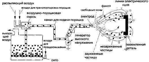

AndreyTar Опубликовано 2 мая, 2015 Поделиться Опубликовано 2 мая, 2015 Лет 12 назад в Челябинске встречался с людьми, которые серьезно занимались этим, встречался с технологом. Женщина рассчитала мне, сколько нужно определенных тенов на тот объем, который меня интересовал ( хотели заниматься с другом металлическими балконами, камера нужна была 3500х2000х1200 ). Занимался расчетами камеры и её сборкой, друг технической частью - вентилятор, блок управления и т.д. Потом года 2 или 3 занимался покрытием. Чтобы было все качественно, надо очищать металл от ржавчины, зачищать сварку, обезжиривать, и есть еще один важный момент, который думаю многие производители не делают ( не выгодно два раза гонять им ) - перед покраской, надо загнать деталь в печь, 20 минут дать ей нагреться, потом выгнать и начинать пистолетом покрытие, хорошо везде нанести порошок, потом опять загнать в камеру и еще пройти цикл запекания краски. Когда выгоняешь готовую деталь, она должна обязательно при комнатной температуре остыть ( что тоже многие думаю не соблюдают, хочется быстрее ). Есть еще моменты на схеме нарисовано все, некоторые части тоже покрываются со временем краской, и поэтому контакт заземления становится плохим, порошок хуже прилипает к детали, надо все чистить. В советское время все холодильники, газовые печи покрывались порошковыми красками, вспомните как они держались 20-30 лет, просто соблюдались технологии, возможно еще грунтовали перед покрытием. @kol115, порошков очень много, от простых до антиков ( антики надо хорошим слоем наносить, чтобы после запекания они были объемными ), мне еще нравился черный матовый, сейчас машины некоторые так покрывают. он еще бывает с текстурой. Ссылка на комментарий Поделиться на другие сайты Поделиться
