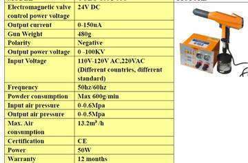

AndreyTar Опубликовано 5 мая, 2015 Опубликовано 5 мая, 2015 @kol115, у Зенона посмотри, что он предлагает. Кто такое сказал, продавцы ? По моему развод на дорогую модель, если основываться только на напыление труднодоступных мест. Выше Банщику писал, что любой пистолет напыляет все места, действие по типу магнита, частицы полимера притягиваются ко всем металлическим частям. Они залетают везде, где есть открытое, заземленное железо.
kol115 Опубликовано 5 мая, 2015 Автор Опубликовано 5 мая, 2015 вот нашел описание пистолетовАндрей не звонил напарнику что у него нормально или нет с краской этой?

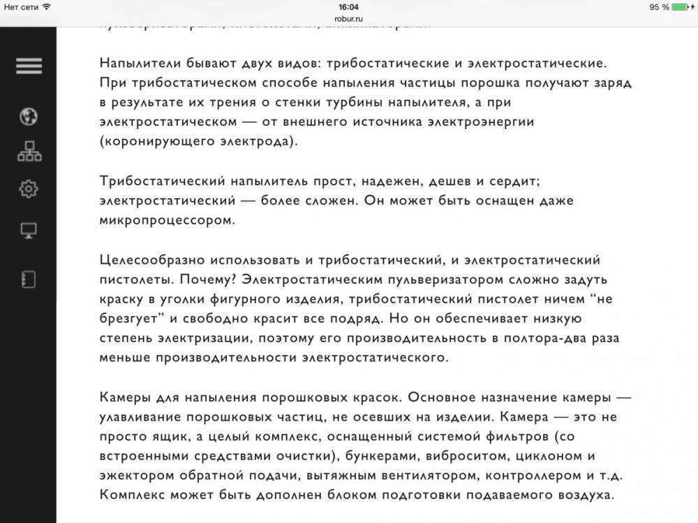

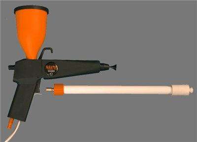

VVS Опубликовано 5 мая, 2015 Опубликовано 5 мая, 2015 @AndreyTar, когда приводишь в пример холодильники, то не забывай, что они красились на "свежий" металл, прошедший с десяток ванн очистки-обезжирки-промывки в заводских условиях. В реалии это практически не повторить. Это как сравнивать покраску автомобиля заводскую, хорошего сервиса и гаражную тяп-ляп. Краска везде будет держаться по разному, но как заводская, практически ни где. Но нужна ли вам гарантия 10 лет? Тут я полностью согласен с . узнал сегодня пистолет нужен 4600 евро стоит Конечно, это развод продавцов. В Казани есть фирма Радар, специализируется на порошках и всем, что сопутствует этому. Для попробовать, а возможно и навсегда, достаточно Комбинированный пистолет "Старт-50-комби" с воронкой и двумя стволами в комплекте – трибостатическим и электростатическим. Позволяет работать как в режиме трибостатики, так и в режиме электростатики в зависимости от поставленных задач и конфигурации изделия.Преимущества: Быстрая смена цвета порошка; Окрашивание изделий сложной формы; Отсутствие эффекта «обратной короны», что исключает появление «кратеров» на поверхности покрытия; Возможность нанесения толстого слоя краски (для получения хорошей структуры); Возможность нанесения второго слоя краски на покрашенное изделие без применения спец. химических средств (перекрашивание); Ударопрочность. Цена - 14700 руб. Цена некоторых красок на сегодня, руб/кг (опт) (простые краски от 450) Когда я общался с радаровцами в первый раз, то долго расспрашивал их о видах и назначении разных эмалей. А когда конкретно сказал для чего, то они сразу же сказали, что для этих целей у них все берут это и вот это. Подскажут и вам. Краску продадут хоть килограмм. Ну, и камеру полимеризационную надо с Т=180-200 гр С. Оборудование по улавливанию, регенерации порошка и т.д. это следующая статья разового расхода. С "Радара" все разжуют. Если что, то я на них не работаю :-)
AndreyTar Опубликовано 5 мая, 2015 Опубликовано 5 мая, 2015 @VVS, у нас вроде такой пистолет и был. Не буду дискутировать о хорошей или плохой, о том насколько выгодно или нет, тут без меня По ценам, Антики - это самые дорогие, причем с простыми разница существенная. 180 градусов рабочая температура, у нас блок управления настраивал знакомый человек, выставлена рабочая температура была 180, плюс минус в пределах если не ошибаюсь 15 градусов или 20. Чтобы не гонять тены постоянно, они отключались и подключались в этих пределах, чтобы поддерживать именно основную температуру 180. Улавливающей не было, краска распылялась и мимо, но это не так значительно было. И еще вспомнилось из сегодняшнего разговора, примерно так - "Дай тебе покрывать и все будет качественно, дай это другому и будет один брак" - думаю это тоже не малый фактор, человек который исполняет работу.
