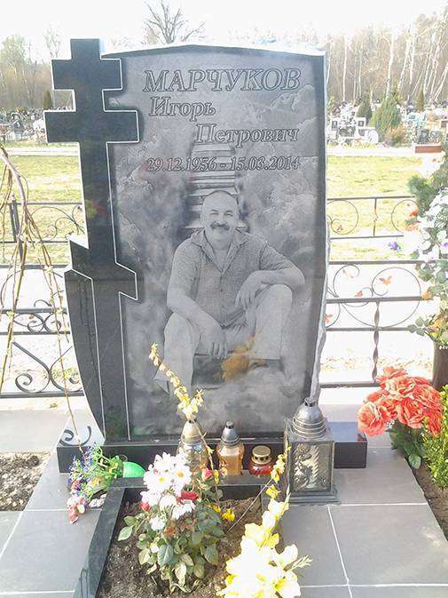

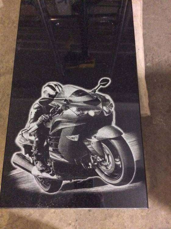

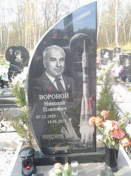

Starche Опубликовано 15 мая, 2015 Опубликовано 15 мая, 2015 Вот парочка работ БЕЗ покраски. Сделано на Миртелсе. У обоих памятников отгравирован еще и тыл...
Яшa Опубликовано 15 мая, 2015 Опубликовано 15 мая, 2015 @Starche, о! Союз ТМА-3. Только вот вчера ее рисовали
Starche Опубликовано 15 мая, 2015 Опубликовано 15 мая, 2015 @Starche, о! Союз ТМА-3. Только вот вчера ее рисовали Прошлогодняя работа...
