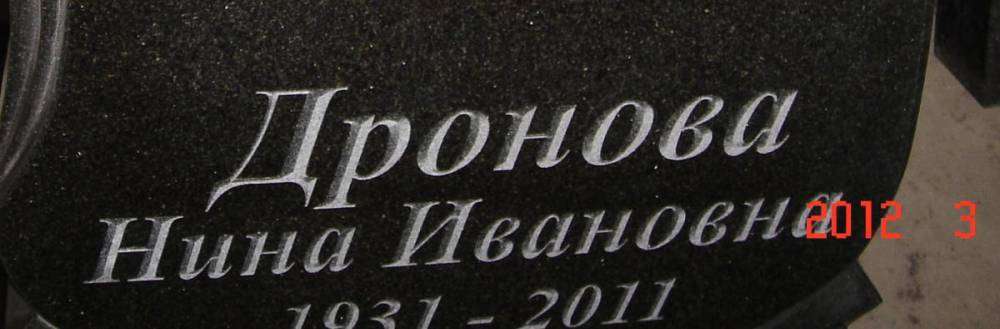

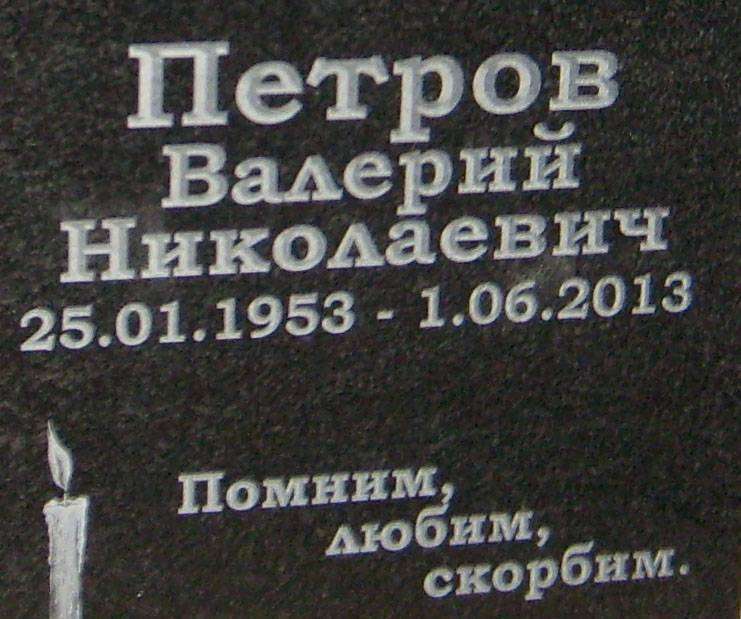

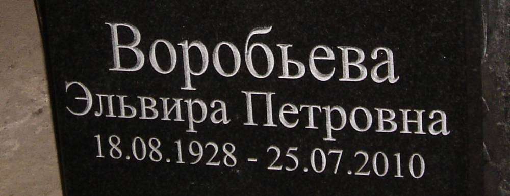

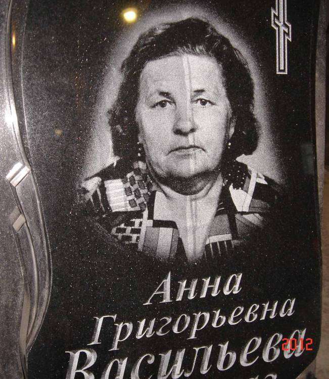

Вот парочка работ БЕЗ покраски. Сделано на Миртелсе. У обоих памятников отгравирован еще и тыл...
Подскажи пожалуйста, наверно на базальте???
 Как то так...

Ну, базальта на 140см я еще не видел, увы(((. Да и базальта в нашей области нет. Все выставленные работы делались на китайце, оба памятника резались под заказ. А так делаю и китаец, и индус, и карел, который мне попадался пару раз. Красить приходится: а) от качества камня, б) от качества фото, в) от качества обоих составляющих. Стараюсь не красить, если есть возможность, но так хочет заказчик - ему, видите ли хочется, что б портрет не пропадал во время дождя  :blink:. Я их спрашиваю - вы часто бываете во время дождя на кладбище? Нет, говорят, но так хотим... Могу сделать ретушь портрета, так сказать, на пробу, что сам леплю. Но, желательно, его отгравировать по моим параметрам, а потом так, как вам удобнее. Возможно, что могут быть нюансы, которые у нас отличаются(((( Как то - юстировка, камень и прочее. Даже могу скинуть то, что уже готово. Чего мудрить)))

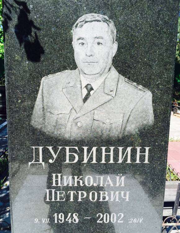

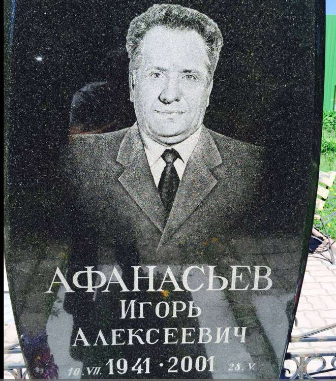

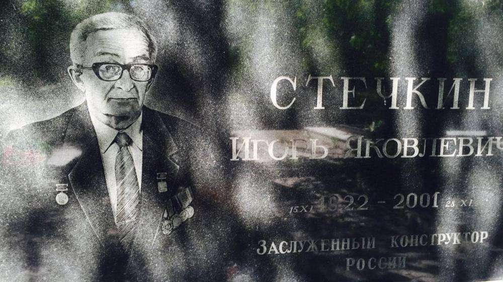

Emelya, как и обещал, на кладбище не был, но вот плитка на жилом доме с моего района, около 8 лет, без покрытия....вот такое качество я имел ввиду
Мигель спасибо, кстати напомнил, извини с меня тоже потрет, выложу тогда и обсудим...
Мигель, не могу загрузить...???
post-14021-0-13092700-1432184130_thumb.j
post-14021-0-92001300-1432184218_thumb.j
post-14021-0-57887300-1432184345_thumb.j
Мигель, Все разобрался, вроде про Украинский габбро ты говорил, взял чуть постарше чем 5-7лет....))) что скажешь?
честно? моё мнение только укрепилось после этих фото. продолжу красить с чистой совестью))

Для оптимистов, наполовину облит водой, для оптимистов наполовину сухой...))), или наоборот, в общем кому как удобней ))), крашенный портрет на китае.
По моему я это уже выкладывал когда то, но удалили...))), за чем то.
Видно противники покупателей лазерных станков.
