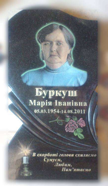

крашеный портрет на Милтерсе
Им можно пугать))))
16 минут назад, Руслан сказал:
Им можно пугать))))
Можно и пугать
