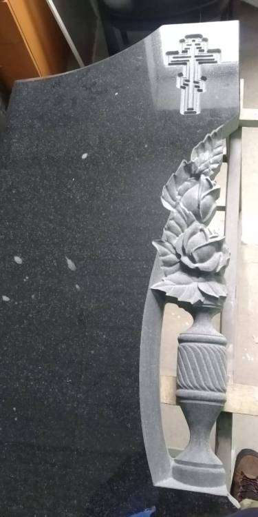

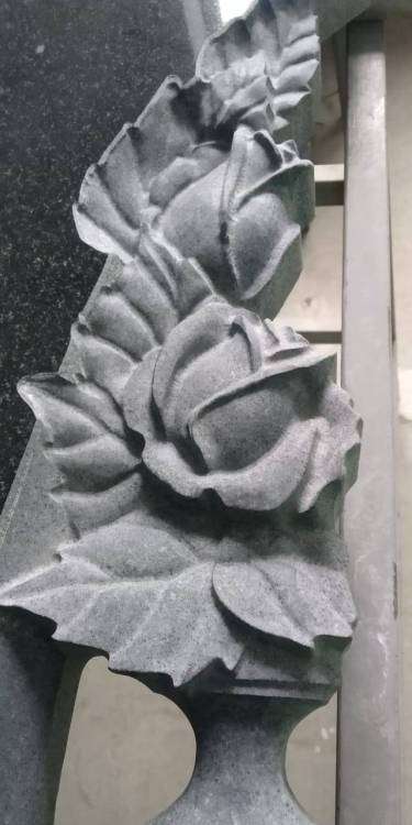

minus Опубликовано 15 апреля, 2020 Опубликовано 15 апреля, 2020 (изменено) У меня тоже есть пару работ. без уклона, с черновым , все фрезы спечёнки, чистовая 3мм, без пескоструя, с ручной доработкой( по профилю обрезалось до конца) форум немного сжимает фото... Изменено 15 апреля, 2020 пользователем minus

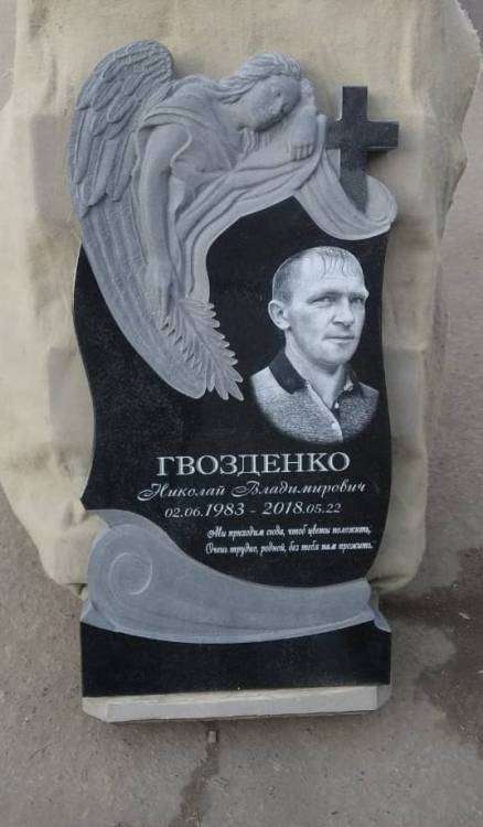

Анфим Опубликовано 15 апреля, 2020 Опубликовано 15 апреля, 2020 (изменено) 9 часов назад, PRAVDOREZ сказал: Ну ладно... очень хорошо. Ты вот зря не слушаешь людей.Я с 2007 года фрезерую камень и до камня с металлами работал 12 лет.И вручную херачил .Но некого поучать и учить не собираюсь.Учу своего оператора.Тот то же чудак из под тишка начинает "умничать"))) Но кончается всегда одним и тем же...полное фиаско.А опыт он сын ошибок трудных .Так что работай ,чем больше тем лучше.А потом сам скажешь " во,блин,какой же я дебил был...")))))))) 9 часов назад, mrmeskys сказал: Но тебе не простительно, "спеченкой" мрамор Ну да..вот старенькое Изменено 15 апреля, 2020 пользователем Руслан
