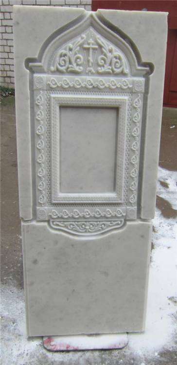

Калуга Опубликовано 26 декабря, 2015 Опубликовано 26 декабря, 2015 Зенон,спасибо , фрезы получил. На этой недели с их помощью сделал это:
dolif1982 Опубликовано 26 декабря, 2015 Опубликовано 26 декабря, 2015 Зенон привет! Интересуют скарпели Белгород может знаешь информацию где они выпускают и кому продают? Нужно 4-5 мм-15 штук, 6-7 мм-15-20 штук они выдерживают карельский камень глубже рубку. И ещё интересует Московские Россия скарпели 4-5-6 мм? Ещё нужно вопрос какие инструменты применяют скульпторы для узких очень деталей как я понимаю наверное фрезы спеченные по мрамору?Если что отпишись на почту gmyzov_vovan@mail.ru Заранее спасибо
митяй Опубликовано 4 января, 2016 Опубликовано 4 января, 2016 Калуга,Отличная работенка,какими фрезами делал?
Могучий Опубликовано 4 января, 2016 Опубликовано 4 января, 2016 @Калуга,так это не фреза получается... конечно с помощью но...))) всё таки это сделал @Калуга, какающий ангел - перепрыгнул пукающего уже даже...))) @mrmeskys, инструмент получил... прошу прошения за молчание... раскачиваемся)))

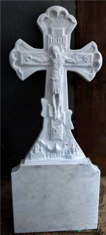

Калуга Опубликовано 6 января, 2016 Опубликовано 6 января, 2016 Могучий Основная работа всё же сделана фрезой, а потом немного руками доделывается, т.к. не всё выгодно и удобно делать на фрезере.Вот небольшой пример:

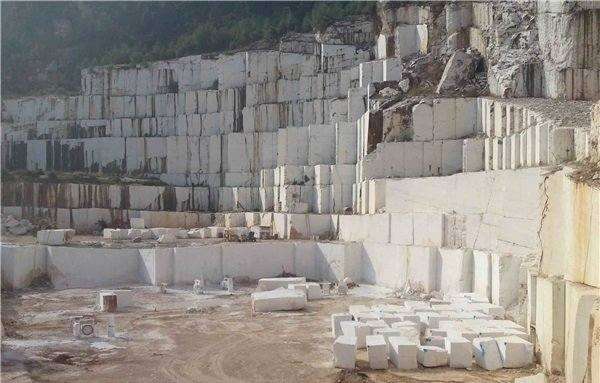

Калуга Опубликовано 7 января, 2016 Опубликовано 7 января, 2016 Barin Я бы не сказал, что она чистенькая, хотя иногда, очень редко бывает. Просто из доступных она более приемлема по качеству и цене. Работать на импортных белых,практически без вкраплений, очень накладно, цена зашкаливает, хотя работать на них - одно удовольствие.Иметь бы под боком вот такой карьер:
mrmeskys Опубликовано 7 января, 2016 Автор Опубликовано 7 января, 2016 На полоцком мраморе пробовали работать? Сколько помню был белый мрамор, правда, крупнозернистый.
Калуга Опубликовано 7 января, 2016 Опубликовано 7 января, 2016 Зенонас, для фрезеровки всё же лучше мелкозернистый. На крупнозернистом трудно делать мелкие элементы - приходится значительно снижать скорость обработки, что нежелательно.
mrmeskys Опубликовано 7 января, 2016 Автор Опубликовано 7 января, 2016 Это я понимаю. Тебе приходилось работать с полоцким?
Калуга Опубликовано 7 января, 2016 Опубликовано 7 января, 2016 Да, делал резьбу на полоцком года два назад, правда не на белом, а на кремовом. Хороший камень. Но я работаю с коелгой, просто тут налажены контакты и цена устраивает. Хотя не мешало бы в мастерской расширить ассортимент мрамора.
