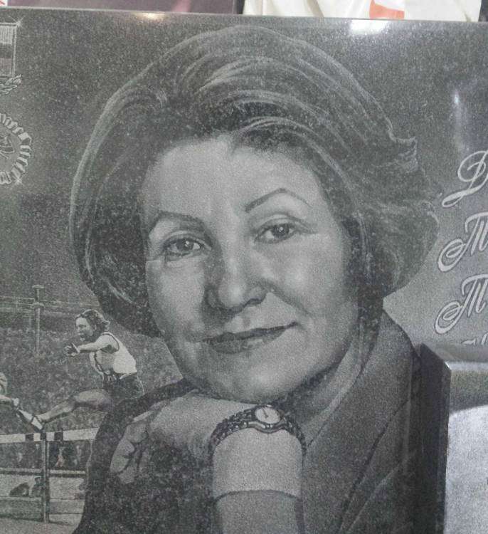

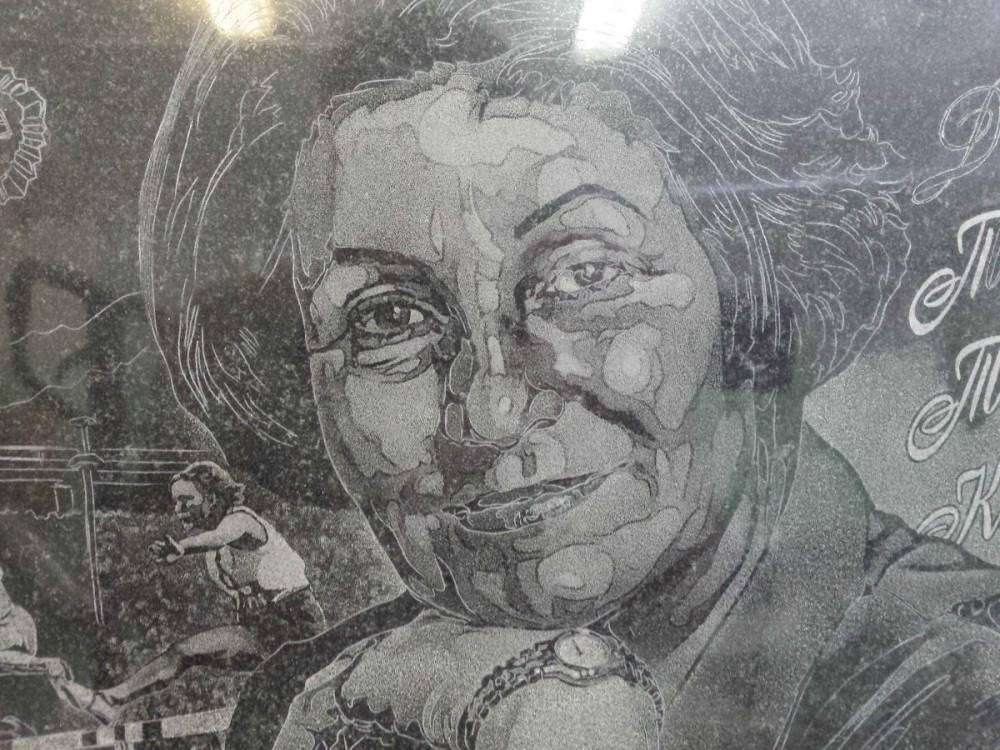

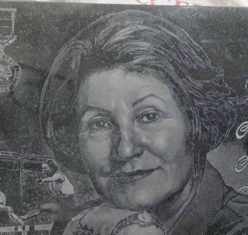

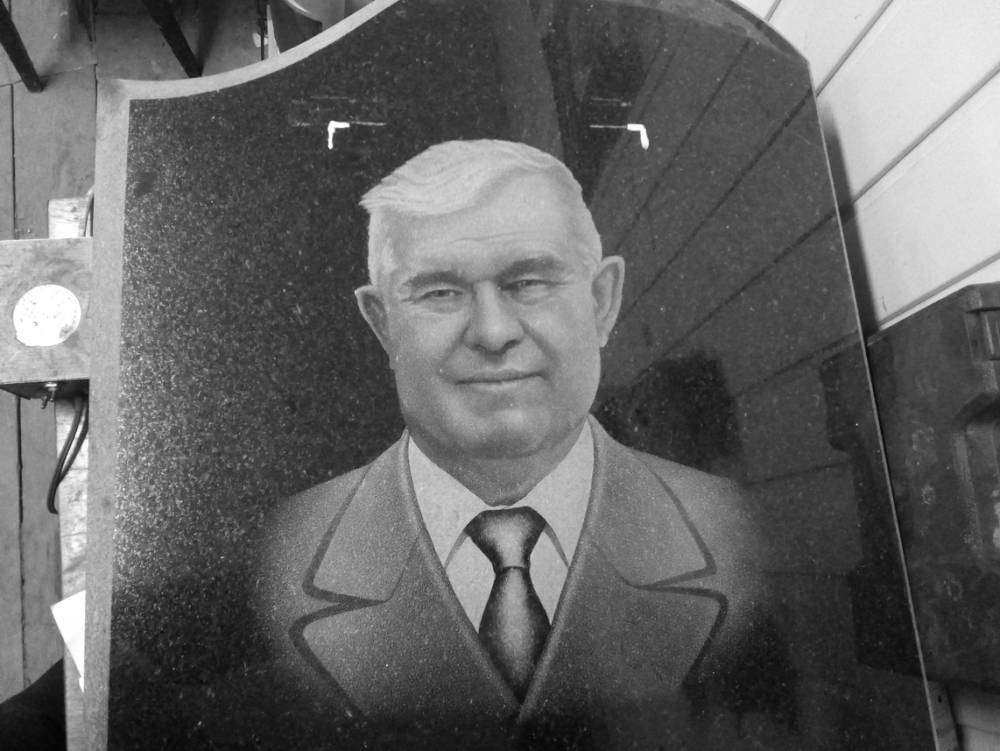

Здравствуйте. Хочу поделиться как я гравирую портрет. Цель создания этой темы- может кто нибудь тоже захочет показать пошаговую работу, ну и с большим вниманием выслушаю реальные замечания и советы мастеров гравировки. Сразу отмечу, что работа поточная, специально не планировал и не старался как на выставку :)  Просто настроение было "пофилонить" :)  Фото на телефон, но хотелось показать сам порядок своих действий.  f5d95c1f8f53.jpg  7f1e619b5be7.jpg  e15d1596ee03.jpg  852b658d96b7.jpg  70a7af2da8a8.jpg  c526ee4babad.jpg  ad97335bc368.jpg  c146998d4a54.jpg  a81d2ade2ecd.jpg  56ca2adbac89.jpg  c521fef8d916.jpg  0ebc4f3b88cb.jpg  a0589d590f6a.jpg  ca251052f67d.jpg  7d88f634a0fc.jpg  e713071877bf.jpg  2ad86340d1fa.jpg  cadf076ec584.jpg Как то так :)  Если возникнут какие то вопросы с удовольствием отвечу, и очень хотелось бы услышать советы мастеров гравировки. Заранее спасибо.

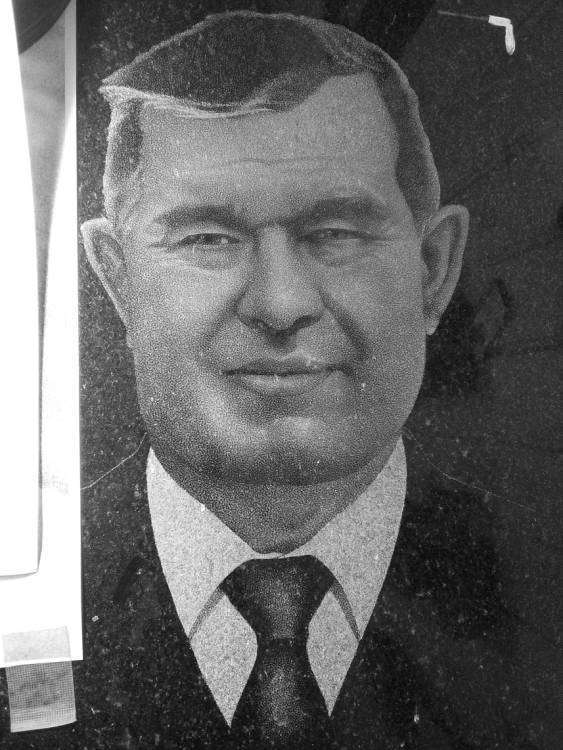

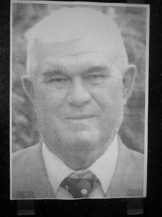

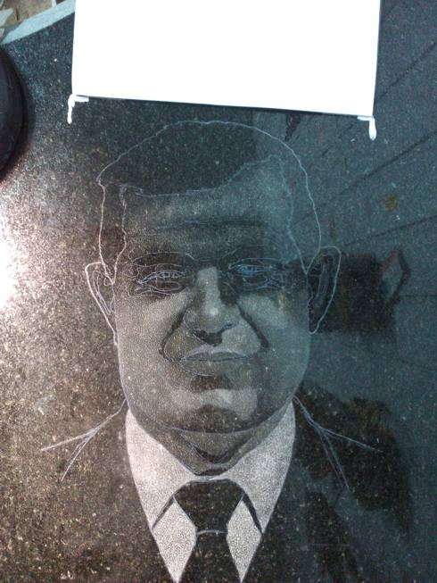

Спасибо за Ваше мнение. Можно и сразу переводить, просто этот я начал делать так, а сегодня так  50458d45e519.jpg  Я думаю разницы нету, все от настроения зависит :)

Здравствуйте, прошу прощения что долго не отвечал. Да пучки использую из цельно-победитовых  спиц 1.5мм. 1.2мм. пучки 7шт. 19шт. 37шт. Спицы пилю пополам( в начале ради экономии так делал :biggrin: , сейчас привык и совсем не жалею, пучки легче и мне удобней с ними работать) Работаю  вперемешку пучками 1.5мм. 1.2мм. Некоторые мастера на форуме смешивают спицы разного диаметра сразу в пучках, отличная идея, но каждый работает как ему удобней, мне удобней когда все раздельно и можно постучать 1.5мм. потом 1.2мм. и наоборот :biggrin:  53124dbe4bba.jpg   ce535f51a683.jpg   379a89da06fe.jpg   793b289eec48.jpg  639036fd7501.jpg   9d4a0ff0188a.jpg

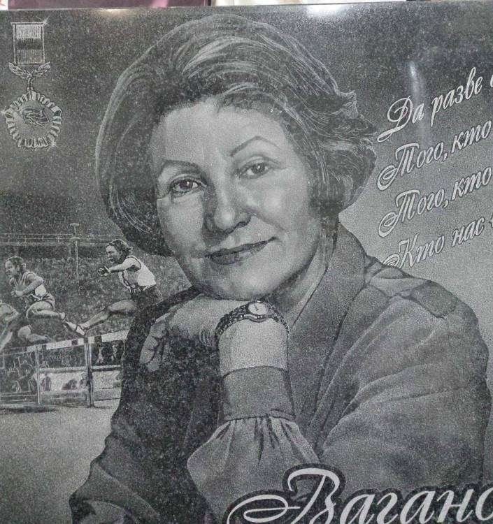

Ну раз можно выставлять свою пошаговку, то я присоединяюсь.
Как-то так
И вот результат
