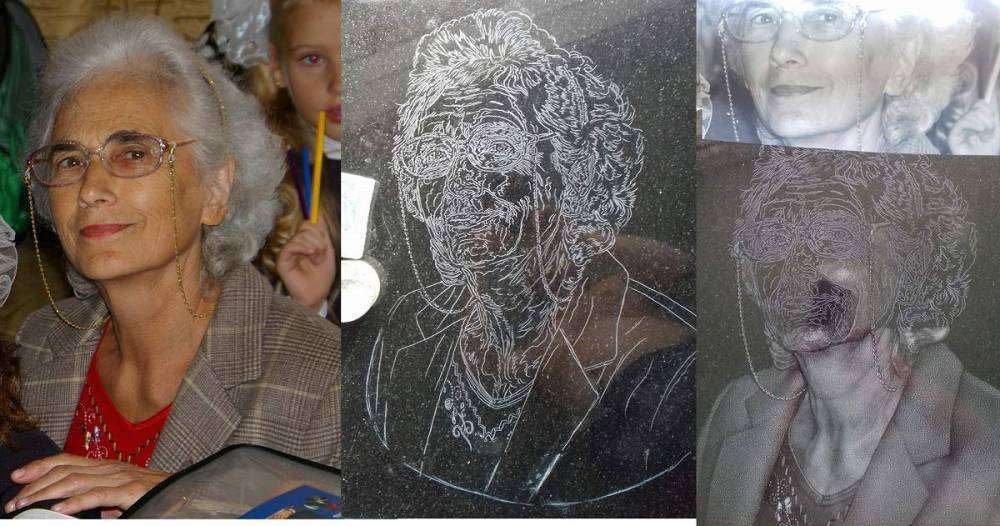

StrangeR Опубликовано 14 августа, 2018 Автор Опубликовано 14 августа, 2018 1 час назад, NekEv сказал: Рисунок на любом этапе должен выглядеть как рисунок . Хотя у нас только наверно , от сохи и сразу свободный художник ! Может критика Вам поможет , без обид .
ibucov Опубликовано 22 августа, 2018 Опубликовано 22 августа, 2018 Толи я неправильный, толи..) Для чего нужен перевод "контурной картой"? Причем с такими волнистыми кривыми линиями
StrangeR Опубликовано 22 августа, 2018 Автор Опубликовано 22 августа, 2018 Скорее я не правильный, мне так легче
ibucov Опубликовано 22 августа, 2018 Опубликовано 22 августа, 2018 99% делают так) все равно-же эти волны, кривые не наблюдаются в конечном результате, значит можно упрощать не нахожу логики
ibucov Опубликовано 22 августа, 2018 Опубликовано 22 августа, 2018 получается я не такой) думаю потому что все так делают, значит так правильно)
StrangeR Опубликовано 22 августа, 2018 Автор Опубликовано 22 августа, 2018 11 минут назад, ibucov сказал: получается я не такой) думаю потому что все так делают, значит так правильно) Я думаю по другому, надо делать так, как делается лучше и легче тебе и у других брать то, что нужно тебе, а остальное все по-фиг А правильности здесь не может быть никакой, ни у кого, 1
КУДИН Опубликовано 25 августа, 2018 Опубликовано 25 августа, 2018 В 22.08.2018 в 21:40, ibucov сказал: Для чего нужен перевод "контурной картой"? Чтобы не ошибиться. Не потерять ту самую морщинку, выражающую мимику данного человека. Особенно старушек. В 22.08.2018 в 22:27, TrES4 сказал: Копирка тоже время отнимает. Отнимает время все. Но лучше его потратить. Особенно на компановку. .. тогда успех гарантирован. Сто раз видел как бросают фото, которое дал хозяин или сам гравер сделал на глаз, не зная даже размера памятника. Как приклеил, так и бьет. Даже не посмотрев на линию горизонта ( "постели" ). Такая халтура хорошо видна на резных памятниках ( тюльпан, сердце, парус ... ) Особенно на стояка. Пришел с увеличкой, приклеил и пофиг, что рядом портрет в два раза больше. Но лень же поехать примерить и распечатать максимально правильный размер. Хотя за 200 $ в день мог бы и напрячься, потратить 2 - 3 дня хотя бы. Сделать две, а то и три увелички разных размеров. Я уже не говорю про качественную фотобумагу и копирку. И в цвете тоже, что бы четче видеть размытый контур, переходы теней, линию губ и т. д. Копирка от слова копия не правда ли @TrES4 .. или лучше лепить отсебятину. 2

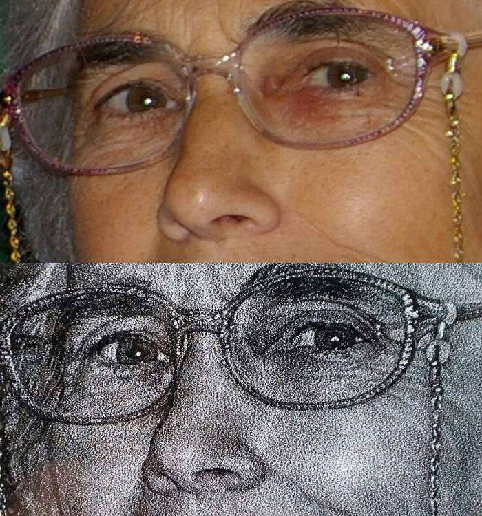

КУДИН Опубликовано 30 августа, 2018 Опубликовано 30 августа, 2018 ПРОДОЛЖУ. )))) Вот еще доработал три дня. 3 1
Руслан Опубликовано 30 августа, 2018 Опубликовано 30 августа, 2018 Отлично.А предыдущие комментарии удалены по поступившей ЖАЛОБе... 1

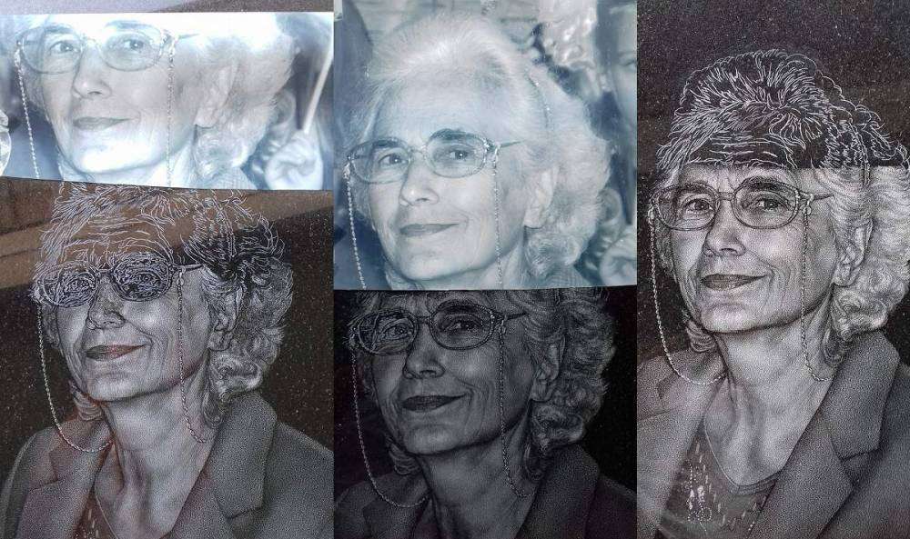

КУДИН Опубликовано 30 августа, 2018 Опубликовано 30 августа, 2018 Надо тебе репутацию поднять, а то мне как то не удобно, да и тебе не солидно. ХОТЯ .. хитро. Надеюсь это не фомильярно ? Вот еще день работы. Ну часов 6. критикуйте, что есть мочи. .. скоро красить буду. 2 1
StrangeR Опубликовано 30 августа, 2018 Автор Опубликовано 30 августа, 2018 Близко вроде хорошо, а из далека как мультяшные персонажи 57 минут назад, КУДИН сказал: @Руслан а шо были коментарии ? .. )) .. блин не помню. .. мозги грибами забиты, уже осень, дожди пошли ...... ))) Не по теме, как всегда про бабло 1 час назад, КУДИН сказал: Хотел бы видеть как Ибеков долбанет эти морщинки .. крупнячком своим У него в теме есть, можно посмотреть 1

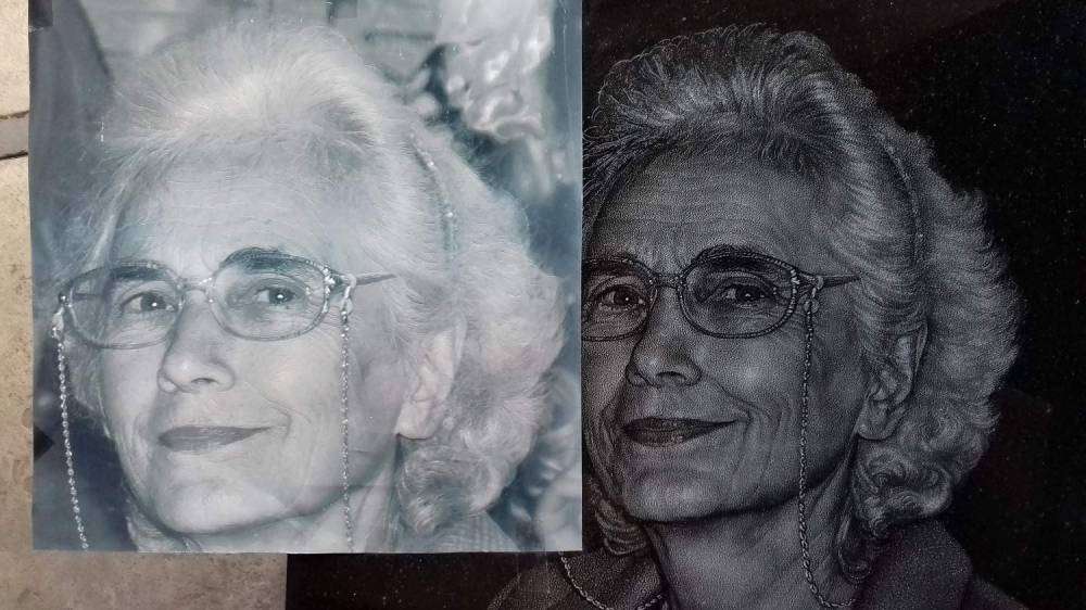

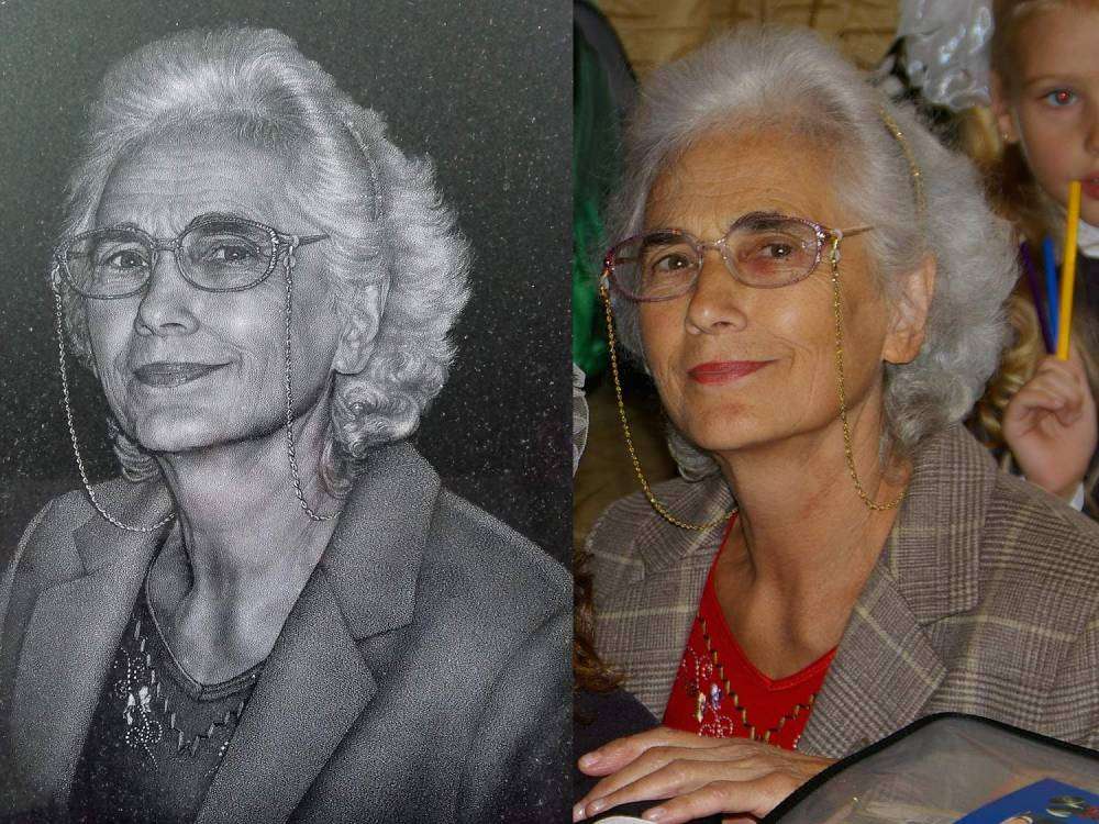

КУДИН Опубликовано 31 августа, 2018 Опубликовано 31 августа, 2018 10 часов назад, StrangeR сказал: Не по теме, как всегда про бабло ААА, ну да ... склизкая тема, не место ей тут. То я под коньячек разошелся наверно. ))) 10 часов назад, StrangeR сказал: У него в теме есть, можно посмотреть Нету, смотрел. В таком приближении НЕТУ. Все общим планом и не резко, так же как и у тебя. )) У тебя еще и ракурс из под ног... что там видно ? Вот еще день рабочий ; Сегодня волосы закончу и смягчать все контуры мультяшные буду. 2 1
Cutting Опубликовано 31 августа, 2018 Опубликовано 31 августа, 2018 16 часов назад, КУДИН сказал: 4 часа назад, КУДИН сказал: ААА, ну да ... склизкая тема, не место ей тут. То я под коньячек разошелся наверно. ))) Нету, смотрел. В таком приближении НЕТУ. Все общим планом и не резко, так же как и у тебя. )) У тебя еще и ракурс из под ног... что там видно ? Вот еще день рабочий ; Сегодня волосы закончу и смягчать все контуры мультяшные буду. критикуйте, что есть мочи. .. скоро красить буду. Исполнение как всегда безупречное. Молодец!!! Но...либо не доделок, либо просто ты так видишь, в общем очень много деталей с которыми нужно ещё работать и работать. Начиная хоть от глаз, подбородка, уха...и так далее. Очень много слишком жестких морщин. Нос прямой у неё, ты сделал то ли курносый, то ли с горбинкой. На мой взгляд зря вытащил ей зубы...мнение. Очень много недобеленных или не досветленных мест. В общем сам попросил...)))) Просьба не обижаться. Если нужно ещё детальней, могу. Но...можно и сказать конечно что я (ты) художник и так вижу. А в общем конечно здорово. Детализация классная. Но... 2
КУДИН Опубликовано 31 августа, 2018 Опубликовано 31 августа, 2018 39 минут назад, Cutting сказал: На мой взгляд зря вытащил ей зубы...мнение То не зубы, то помаду съела. Потому светлее чуть есть к центру. Закончу чистить. Обязательно жду критики. Спасибо. Сижу в мастерской и переписываюсь по поводу следующего макета. Натхнення пропало. Не дают работать. )))) 46 минут назад, Cutting сказал: , в общем очень много деталей с которыми нужно ещё работать и работать. Это да, есть, вижу. Спасибо. )
Иванна Опубликовано 31 августа, 2018 Опубликовано 31 августа, 2018 Блииин, крутой портрет получается!!! Интересно сколько вы берете за ручную? простите за бестактность)!!! техника отличная, люблю такое маслянистое зерно. Только вот не пойму каким образом вы тон набираете, идете четко снизу вверх. Я тон набираю постепенно, классическим способом, как вы его копируете не понимаю... Вроде как почти все единичкой делаете, пучка мало, да??
Cutting Опубликовано 31 августа, 2018 Опубликовано 31 августа, 2018 Если бы ты глубже окунулся в ШОПОграфию, то есть в освоение фотошопа, то ты наверняка бы увидел увеличивая по максимуму именно губы, и именноместо между верхней и нижней губами, и если бы сделал маленькую корректировку фотографии, то ты бы все сам увидел. Что это у неё чуток приоткрыт рот, и зря на нижней губе высветлил полоску, и между губ провёл светлую линию справа, лишняя, на фото ее нет. В общем много чего...)))) И это...не обижайся...пожалуйста, это не критика, это типа подсказки, другое дело нужны ли они, но ты сам попросил.
КУДИН Опубликовано 31 августа, 2018 Опубликовано 31 августа, 2018 1 час назад, Иванна сказал: Вроде как почти все единичкой делаете, пучка мало, да?? Именно так. Мне все больше и больше не нравится работать семеркой и тем более машинкой. Старая семёрка ( 2 мм ) сточилась, а новая что то не то. Центр не бьет, хоть приклеевай её в нутри. ))) По этому тут меня поперло одной единичкой все пробить. И волосы тоже. Пучком прошелся конечно ( 1.5 мм ), где можно, по большим плоскостям. Еле еле. Волосы пучком 1.2 мм или 1 мм .. не мерил уже 100 лет. Любимый мой. Огрызок уже остался. ))) Перешёл на крупные под краску. Да и виднее стало доробатывать - чистить. По цене в личку. А то кому то эта тема не нравится. ..а кого то жаба давит. )))) 1 час назад, Иванна сказал: Я тон набираю постепенно, классическим способом, как вы его копируете не понимаю... Правильно ... постепенно , с низу в вер - с верха в низ и по всей плоскости... день, два, 6,8, крашу, .. и ещё два дня чищу. Крашу. ))). Но тон стараюсь набирать сразу, и чищу сразу. Потом подчищаю все. Тут голова 30 см. А с низу в верх, так просто удобней когда портрет 60 - 80 - 100 см. 19 минут назад, Cutting сказал: то ты бы все сам увидел. Что это у неё чуток приоткрыт рот, и зря на нижней губе высветлил полоску, Не,..рот закрыт. С лупой смотрел. Даже по логике с такой улыбкой рот не откроешь. И черного меж зубов не видно. Я уже смягчил её. Надо будет, то уже при заказчиках исправлю куда им надо. )) С нижней полоской ты прав. Не хотел но сделал. Пусть что то скажут. Решим по месту. )

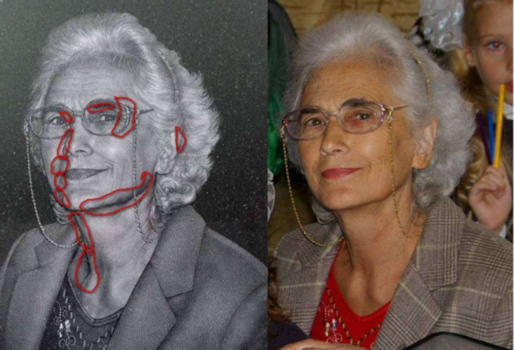

КУДИН Опубликовано 1 сентября, 2018 Опубликовано 1 сентября, 2018 12 часов назад, Cutting сказал: И это...не обижайся...пожалуйста, это не критика, это типа подсказки, другое дело нужны ли они, но ты сам попросил И еще раз попрошу .. и нет у меня привычки обижаться ))))))) В критике растет мастерство, если кто не знал ... ))) По крайней мере она заставляет присмотреться к своей работе, но выводы уже делаешь сам. Вот вчера все утихло за день, звонки, соседи, макеты в телефон и в 17 вечера уже плотно стал чистить портрет. Стемнело .. как я люблю в полной тишине работать. Поставил памятник и чистил при лампах. Не заметил как уже полночь. Уставший, но довольный пошел домой. Вот, .. критикуйте пожалуйста. ). Завтра красить хочу. Качество правда плохое, где то посеял карту памяти от фотика. Сфоткал на мобилу. Ну всем так привычней ... ))) Обводите красными кружками косяки. Так понятней. ))) 1 1
Cutting Опубликовано 1 сентября, 2018 Опубликовано 1 сентября, 2018 Смягчил многое, но не все еще... Могут сказать что это мелочь, но есть среди мелочей некоторые места которые просят еще чуток смягчить, подсветить темные линии. Портрет резкий...четкий...хороший, но если сделать и эти места мягче, хуже не будет. Ибо многие излишне подчеркнутые морщины, даже в этом случае, похоронном, женщину не красят. Особенно это по моему должны понимать женщины, которые занимаются ретушью, на форуме... Конечно же мнение. Мое. Не более... 114.bmp Это правда не косяки...))), просто можно еще чуток поправить и все...))) Не думал что файл выше будет в таком виде. Продублировал. С губами согласен. На айпаде смотрелось как будто видны зубы. Скачал на комп и там просто квадратные пикселы спровоцировали похожесть на зубы. Но если бы между губами была чуток темнее линия оставлена. хуже бы не было...))) На то ты и художник. 1
Cutting Опубликовано 1 сентября, 2018 Опубликовано 1 сентября, 2018 Удивительно. Редко когда человек с таким потенциалом как у тебя, соглашается с мелкими замечаниями, вернее даже подсказками, на что можно обратить внимание. Обычно в штыки...))) Спасибо...за понимание.
