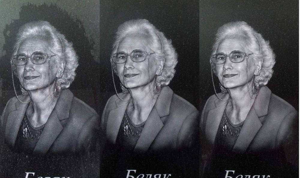

КУДИН Опубликовано 3 сентября, 2018 Опубликовано 3 сентября, 2018 1 час назад, Cutting сказал: Глубина не нужна в общем то. Согласен, но будет все темнее. более глубокая и тем самым толще слой краски не будет отражать больше света. ну то есть в итоге ярче ????? .. будет . 1 час назад, Cutting сказал: Яркость краски получается от объёма точки, от ее ширины. Глубина не при чем. Деаметр больше, чем глубже удар - это ясно же .. Спица - чертилка имеет конус и чем глубже ее вогнать, тем шире будет диаметр точки. То есть идет прямая зависимость от глубины к ширине. Одна глубина - одна плотность краски .. равномерность яркости. Поэтому важно работать одним деаметром спиц. Хотя структура камня не позволяет сразу добиться однородности глубины от удара. И я выбрал одну спицу. 4 - 5 мм для доработки. Давным давно. 1 час назад, Cutting сказал: Можно широкую точку набрать, набить, скажи или назови как хочешь, из большого количества маленьких или мелких. Знаешь почему для волос я взял пучек по мельче. Чтобы сделать пушистее волосы. Но опасность перебелить есть, потому что много, много мелких рядом точек создают большое белое пятно. И тут надо не перестараться. НО, .. на волосах я ударил пару раз крупным пучком еле еле, и это в итоге, после покраски все испортило. .. да, ширина точки больше, но и глубина больше. Вывод - толщина от глубины - большая плотность краски дает большее отражение света. А мелкий пучек остался не яркий. Хоть их рядом миллион. Глубина мельче. Другими словами - однородность фактуры в глубине и деаметре - залог плавных переходов и ровной покрываемости краской. Знаешь по чему я не крашу в цвете ? .. потому, что сначала надо сделать портрет не живой, сгрысть всю полировку машинкой, как это делают некоторые, а потом оживить цветной краской.. Но мне интересней поиграть с полировкой. И портрет всегда будет живой. Точка - это сила. А делать полотно из камня я не хочу.

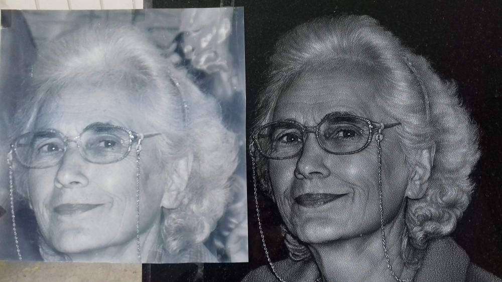

Cutting Опубликовано 5 сентября, 2018 Опубликовано 5 сентября, 2018 На скорую руку... Не получилось...))) Радикал не хочет вмр. выкладывать...
КУДИН Опубликовано 6 сентября, 2018 Опубликовано 6 сентября, 2018 В 03.09.2018 в 22:50, Cutting сказал: к стати, из-за того что ты очень чётко проработал волосы выше лба, у тебя и получился эффект отрастающей прически после стрижки на голо... если там смягчить тоже, то это не будет так бросаться в глаза. Ибо на фотке мягче, у тебя чётче. Это и есть человеческий фактор. Согласен полностью. Исправил уже. )) 16 часов назад, Cutting сказал: На скорую руку... Не получилось...)) Видел. Губы сомкнул... ))) .. и шея темная. Теперь моя ярче .. я туда лампочку направил А лицо после загара всегда темнее шеи. 21 час назад, Cutting сказал: Зря только показал то, что скажем мне не понравилось. Молчать надо было...))) не надо молчать. От молчания ламается все.
Cutting Опубликовано 6 сентября, 2018 Опубликовано 6 сентября, 2018 Это ретушь...на скорую руку и без фанатизма. Я его в общем то, нигде ни практикую, фанатизм. Разрешение у фотки у тебя либо выложенное не очень, либо так сканировано. Битовый формат не получается выложить почему то. Искажает. Не промолчал, тебе работы добавил...и не мало.))) Если ты видел до того как я удалил, то шея там не темная, так просто файл для гравировки, битовый, его и нужно смотреть в точках, тогда видишь и понимаешь как надо. А радикал его переводит ДЖПЕГ, и поэтому там другое восприятие.
КУДИН Опубликовано 6 сентября, 2018 Опубликовано 6 сентября, 2018 Вот финишная прямая перед второй покраской. На челюсти нижней бумагу чуть завернуло вроде.
Cutting Опубликовано 6 сентября, 2018 Опубликовано 6 сентября, 2018 И все равно...слева подбородок, очень четкие морщины...плохо. Их не должно быть так видно в любом варианте, они в тени, глубже на фото, не так видно по фото, а у тебя они заострены и прут оттуда четкостью... Выше лба...смягчиТЬ лучше, они у тебя как волоски отдельные, поэтому и смотрятся как отрастающие, все еще. Но так не может быть и не должно. И темноту тоже подобрать справа лучше бы, завиток этот или челка торчащая очень высоко получается из-за темноты...и остроты... Почему и говорю, ты подневольно заостряешь, все заостряешь, черты, волосы...что то хорошо получается, а что то пагубно... Мнение. Когда смягчишь морщины, сам увидишь что портрет станет мягче чуток, а лицо еще милее... 1

Cutting Опубликовано 6 сентября, 2018 Опубликовано 6 сентября, 2018 Пробую еще раз в битовом формате готовый типа для гравировки... Не знаю как изменит или нет. Его смотреть нужно конечно в битовом формате, а не тут или не так на экране. Тут все смазывает. Тем более как сказал, фото не очень качественное... А ты руками из него конфету сделал, заострив все что только можно и то что нельзя...)))) То же самое можно сделать ретушьЮ, нарисовав мурзилку, но никак не сделать это простой коррекцией, как у меня сделано. Плюс, у тебя у ней на подбородке слева получились из-за остроты очень грубые типа выступы, линию щеки слева обрубил в тень, а ее нужно чуток продлить для мягкости... Не....наверно хватит, а то забанят...)))) Скажут что художника каждый обидеть может...)))))

КУДИН Опубликовано 7 сентября, 2018 Опубликовано 7 сентября, 2018 Вот продолжение балета ..... пора заканчивать. ))) Первая - помыл после чистки - после первой покраски. Темное - это почищенные места. Вторая - покрасил - приняли, две морщинки носогубные попросили смягчить, почти убрать и подбородок . Третья - убрал и лоб захотелось еще доработать ... ))) Вчера сдал. 3
Cutting Опубликовано 7 сентября, 2018 Опубликовано 7 сентября, 2018 То что покатит и сдашь, несколько раз сказал я... То что не все поправил, тоже уже сказал...))) То что излишне подчеркиваешь некоторые детали, немного не естественно, тоже было сказано. Но в общем здорово!!! Много труда положил, возможно и лишнего...))) 1
