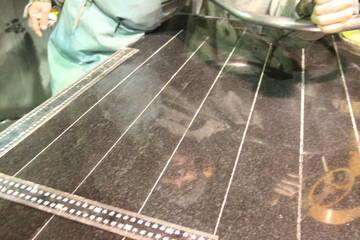

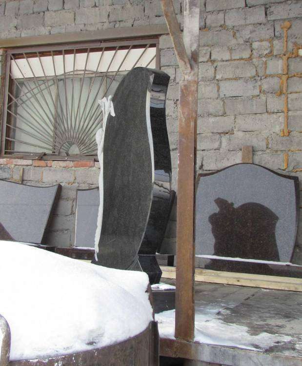

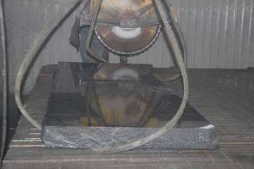

Artyom10 Опубликовано 19 февраля, 2016 Опубликовано 19 февраля, 2016 Вся полировка 4-5 шагов. Без войлока и всякой химии.
zelenok Опубликовано 19 февраля, 2016 Опубликовано 19 февраля, 2016 @Artyom10,согласись чего-то не хватает Есть подозрение что ещё 2х шагов и войлока с химией Но, на социках как говориться и так сойдёт? 1
Artyom10 Опубликовано 19 февраля, 2016 Опубликовано 19 февраля, 2016 @Artyom10,согласись чего-то не хватает Есть подозрение что ещё 2х шагов и войлока с химией Но, на социках как говориться и так сойдёт? Скорее руки кривые, нормально сфоткать не смог. Здесь фото с телефона, завтра попробую на зеркалку... А химию принципиально не даем, начнут мазать что надо и не надо.

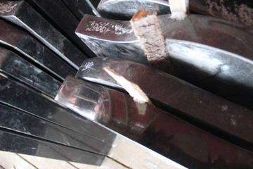

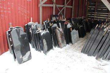

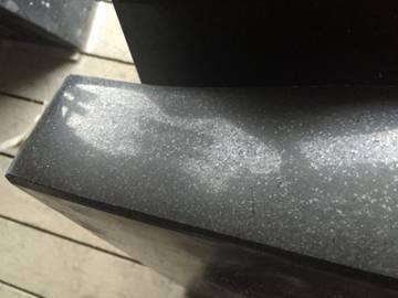

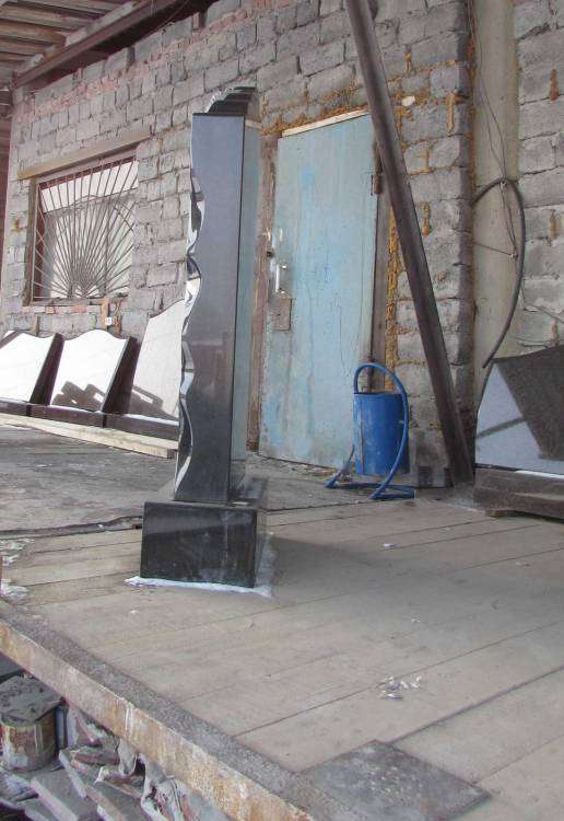

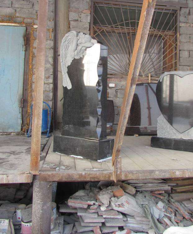

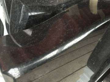

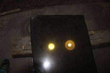

Artyom10 Опубликовано 21 февраля, 2016 Опубликовано 21 февраля, 2016 Вот, как и обещал. Полировка 4-5 шагов на флексе Полировка на поляке Полировка на колонке

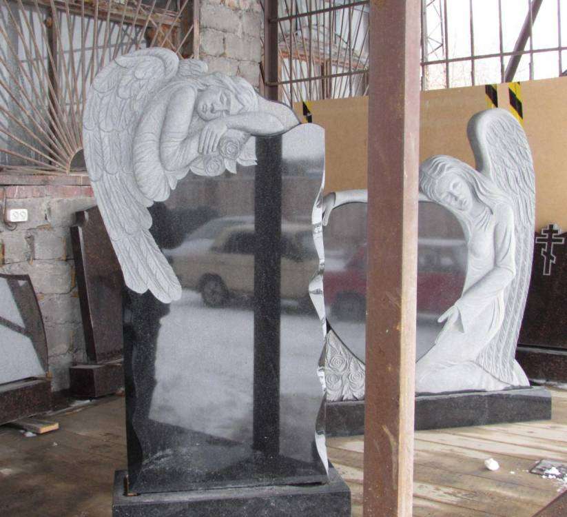

Могучий Опубликовано 21 февраля, 2016 Опубликовано 21 февраля, 2016 *** скоро ещё выложу несколько интересных работ где будет пример хорошей полировки 1
