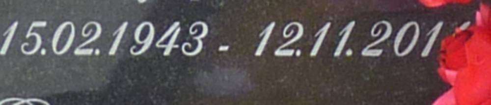

bratian Опубликовано 11 июля, 2016 Опубликовано 11 июля, 2016 @zelenok дык в том то и дело, что растянуть переход возможности нет. На стелле 4 портрета и 5 надписей. Надо убрать как раз ту, что по центру. Пробито то вообще не сильно, но чтоб полировку дотянуть до станочной надо хорошенько прижимать болгарку, что и делает, собственно, яму. Короче, по-ходу, много я хочу) будем надеяться, что заказчик слеповат окажется. Ну или под правильным светом поставим)
zelenok Опубликовано 11 июля, 2016 Опубликовано 11 июля, 2016 4 часа назад, bratian сказал: надо хорошенько прижимать болгарку Прекращай фантазировать Пробито чем? Попробуй на малых оборотах согнать надпись начиная с 300й черепахи, подольше и побольше воды, получишь минимальную яму, самые глубокие нажёги оставь-подкрасишь потом.
bratian Опубликовано 11 июля, 2016 Опубликовано 11 июля, 2016 Станком пробито. А почему фантазирую-то?)
zelenok Опубликовано 11 июля, 2016 Опубликовано 11 июля, 2016 Вот станок 300м и сотрёшь без прижима за пару-тройку проходов, на краях сполировываемой надписи не шибко старайся вывести-закрасишь, переход полируй тчательнее и воды не жалей, на всё про всё 20 минут времени.
Дмитрий Ivanovich Опубликовано 11 июля, 2016 Опубликовано 11 июля, 2016 10 часов назад, bratian сказал: @zelenok дык в том то и дело, что растянуть переход возможности нет. На стелле 4 портрета и 5 надписей. Надо убрать как раз ту, что по центру. в этом году уже исправлял даты на готовых памятниках , из под станка , небольшое углубление получается , но если хорошо заполировать , то и не видно вообще , если только ловить под определённым углом и светом

zelenok Опубликовано 12 июля, 2016 Опубликовано 12 июля, 2016 5 часов назад, Руслан сказал: близость остальных портретов и надписей и вовсе запорешь ,так как полюбому коснешься и их... Нечего бояться соседних надписей и портретов-тупо не трогать их при переполировке начальными номерами черепах, при располировке перехода лощильными номерами залезать на портреты и надписи абсолютно безболезненно ибо они не снимают камень.Запачкать-запачкают, но оно всё смывается жесткой щёткой и красится запросто. Ямка из-под станка обязана получиться минимальной, если воспользоваться моим советом правильно, пользуясь истрёпанными черепахами минимального диаметра, переход на диабазе разгоняется элементарно, на китайце хлопотней, но тоже рашаемо на коленках и в открытом поле.. Шпаклевали раньше алундой рубленые буквы и только на цветном граните, из под станка там и шпаклёвка не зацепится. И в конце концов зачем бояться ошибки клиента?

bratian Опубликовано 12 июля, 2016 Опубликовано 12 июля, 2016 буду сегодня на работе-сфотаю что получилось. сполировывал камень там, где 5 надписей и в тот же день стелу с одним портретом.

bratian Опубликовано 12 июля, 2016 Опубликовано 12 июля, 2016 Сегодня уже под конец дня рабочего привезли стеллу. Заказывали не у нас. Надо сполировать цветы и сделать другие цветные. И возможно надпись тоже)прям карма у меня какая-то) там, где четыре портрета, вообще фигово получилось, ямище прям. Залез сдуру 50 пыром((
zelenok Опубликовано 12 июля, 2016 Опубликовано 12 июля, 2016 Вся стратегия заключается в том что не надо сделать быстро-надо сделать аккуратно и с наименьшими потерями. Пыром полируют фрагмент глубокой буквы или цифры и никогда не лезут полтинником.
Дмитрий Ivanovich Опубликовано 12 июля, 2016 Опубликовано 12 июля, 2016 Только что, bratian сказал: вообще фигово получилось, ямище прям. Залез сдуру 50 пыром(( начинай с более высоких номеров , увидишь какой начнёт убирать , сильно не прижимай , аккуратненько с водичкой и всё получится

bratian Опубликовано 12 июля, 2016 Опубликовано 12 июля, 2016 @Дмитрий Ivanovich спасибо, буду пробовать не с 50

bratian Опубликовано 13 июля, 2016 Опубликовано 13 июля, 2016 @Gra4 ну на первом взялся, потому что некому. А второй, после прочтения советов на форуме получился гуд. Вообще не заметно ни перехода ни ямки. Набил руку, короче)
