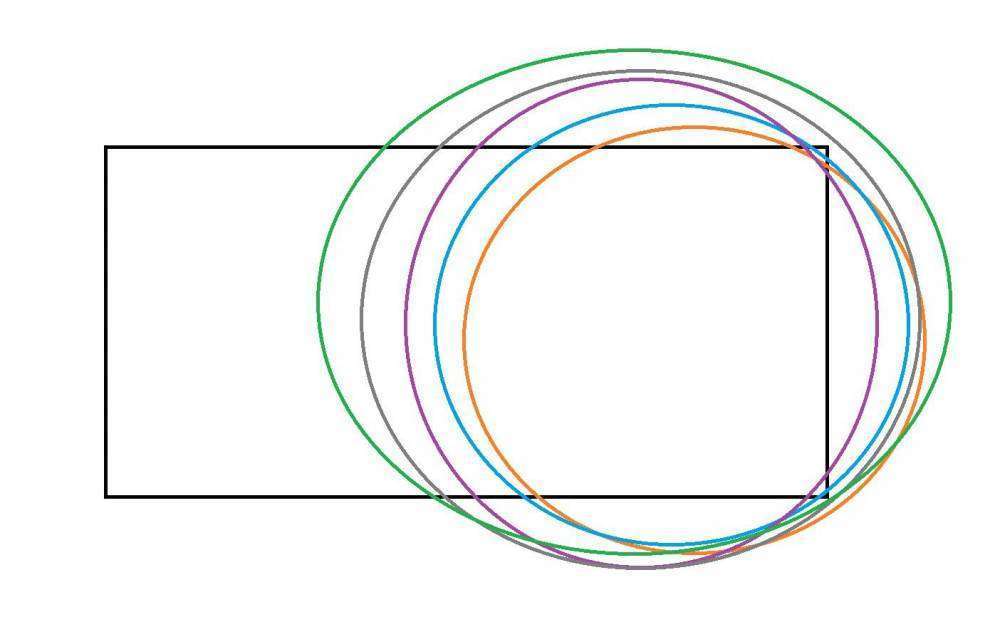

Значит перепалил....именно это место...ибо с каждым разом надо было чуть больше делать охват...примерно так
@RitualSeRVis белая полоса-это непрополированный участок,чтобы его не было-по схеме Руслана,каждый следующий номер полирует большую площадь.
Попробуй убрать полосу начиная не с 50,а с 200 номера.
С 200-го каждым последующим номером на полтела черепахи дальше на глянец, в идеале  и проще переполировать всю деталь от края до края.
@RitualSeRVis если это полоса а не яма или царапина от грубой обработки,то  от места где переход, нанеси штрих карандашом на сухом камне 5 линий через 2-3см примерно. Начни работать с #200 до buff убирая по одной линии, протирай насухо после каждого номера чтобы тебе увидеть как отработал каждый номер, не остались ли полосы и понять суть. Последний этап работа buff без подачи воды но с небольшим смачиванием поверхности перед работой и высушиванием, и разогревом поверхности камня до появления блеска, тут главное не прижечь камень, если прижжешь будет белая полоса лечится переполировкой начиная с #200. :biggrin: Ну вот как то так вообщем. Если есть станок полировальнуй то сходи к оператору он лучше покажет процесс полировки. Удачи тебе и терпения :abr:

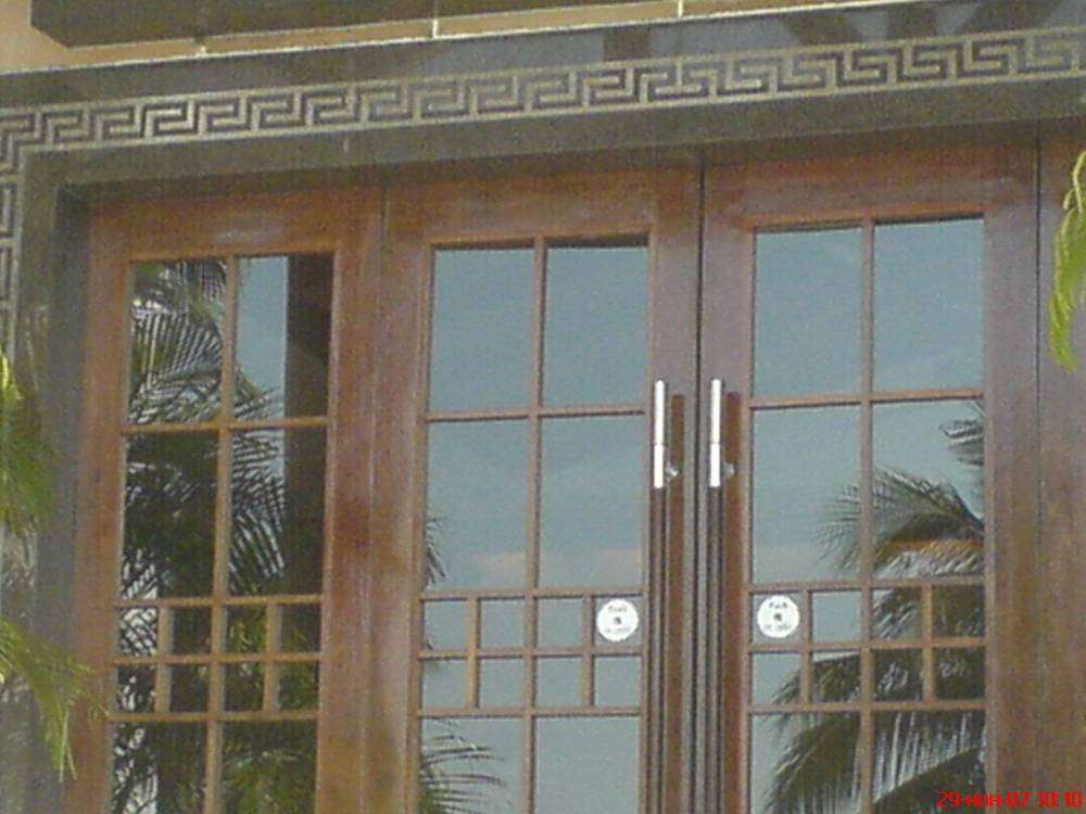

Я вот в китае в лохматом 2007 фотал "крашенный" габбро.Просто выгорел .Фото конечно не айс .На телефон фоткал ,тогда ещё так себе снимки были ...
