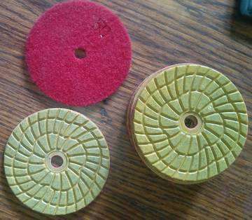

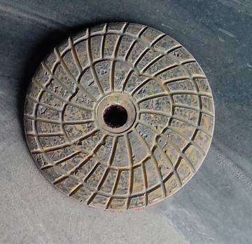

zelenok Опубликовано 26 июля, 2015 Опубликовано 26 июля, 2015 с этого места можно по подробнее пожалуйста Яблонь-жеж, №50, круче не видал.Были корейцы от Юлмастоун на металле, но с этими не сравнимы, детский лепет. Аккуратней ею-оборотов сильно не давать, поливать чаще, греется адово-проморгаешь она и разрушится, а при правильной эксплуатации работает очень производительно, в большинстве случаев полировщики с шарожек на плоскостях слазят в пользу Яблоневого полтинника-дороже, но производительней в разы.
P@lbI4 Опубликовано 26 июля, 2015 Опубликовано 26 июля, 2015 Да, и еще есть дельфинчик 50. Тоже обдирает ого-го. Но только с водой. Без воды камень прожигает.
fenix Опубликовано 28 июля, 2015 Опубликовано 28 июля, 2015 Яблонь-жеж, №50, круче не видал. а где такое чудо можно приобрести? есть реквизиты (адрес, телефоны) фирм, кто продаёт? Заранее благодарен.
zelenok Опубликовано 28 июля, 2015 Опубликовано 28 июля, 2015 где такое чудо можно приобрести? Корал торгует , Сервис камня торгует, правда у сервиса камня даже картинка на подделку смахивает. К вечеру сфотографирую настоящие. В Московский регион зимой была крупная поставка подделок, по рекламации точно знаю долго вернуть не могли, возможно разошлось по мелким торгашам, а затем и по цехам.
zelenok Опубликовано 28 июля, 2015 Опубликовано 28 июля, 2015 Вот они, с двухтысячного года внешне не меняются, правда с тех пор завод связку переделывал несколько раз.Новая и вскрытая
