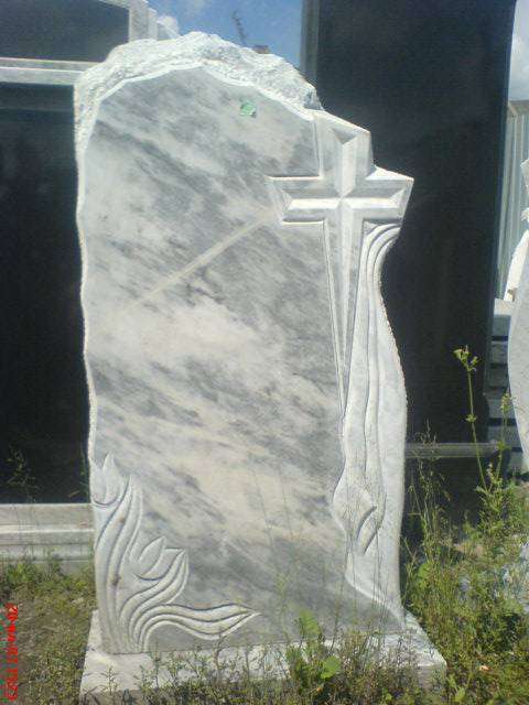

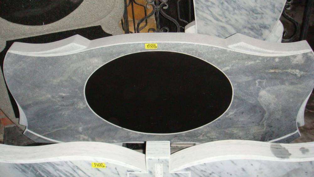

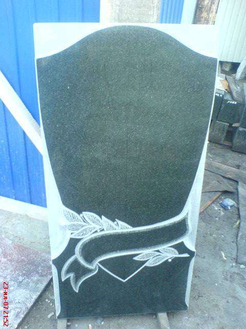

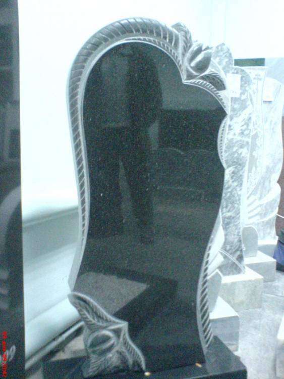

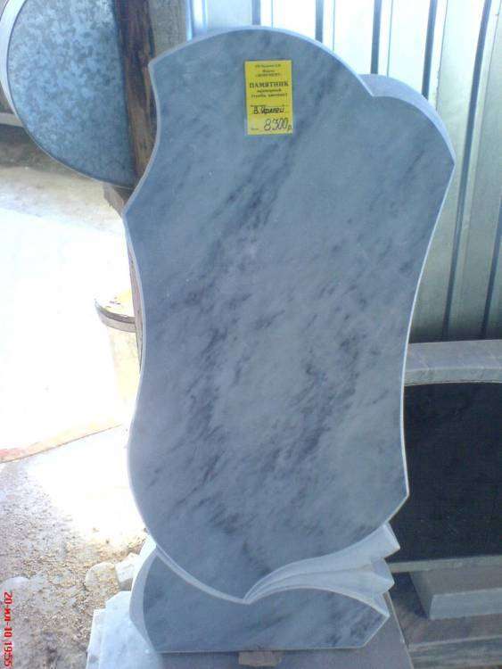

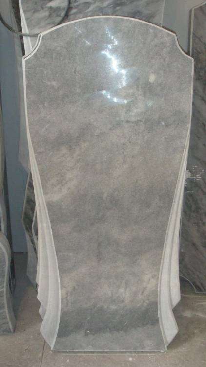

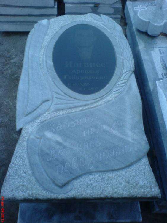

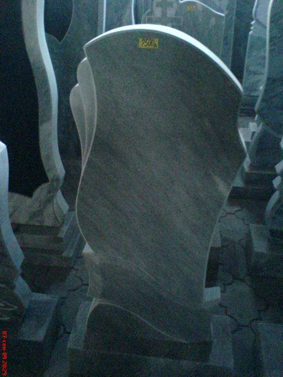

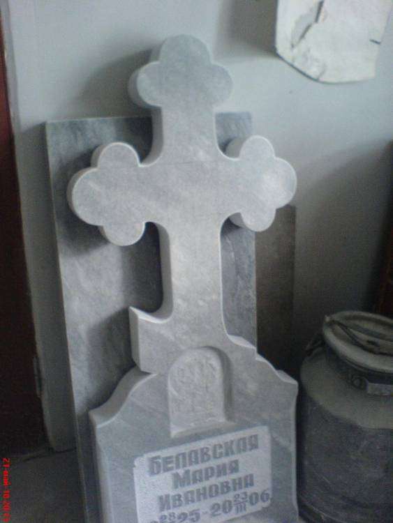

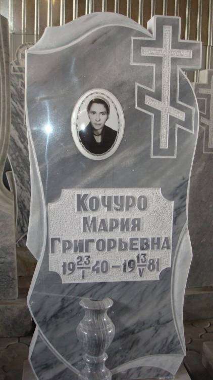

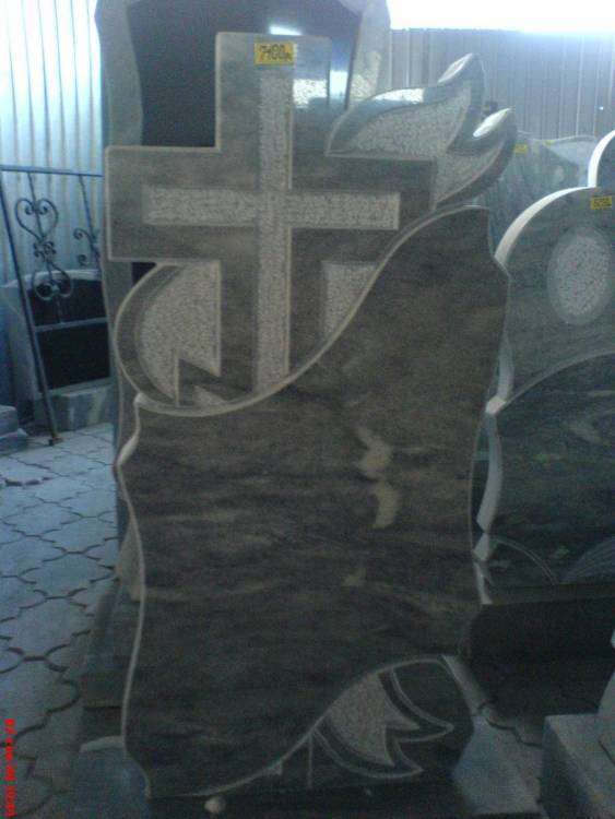

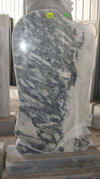

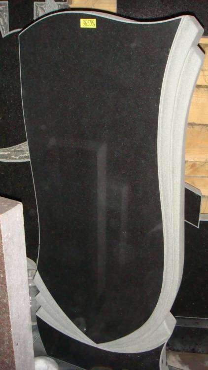

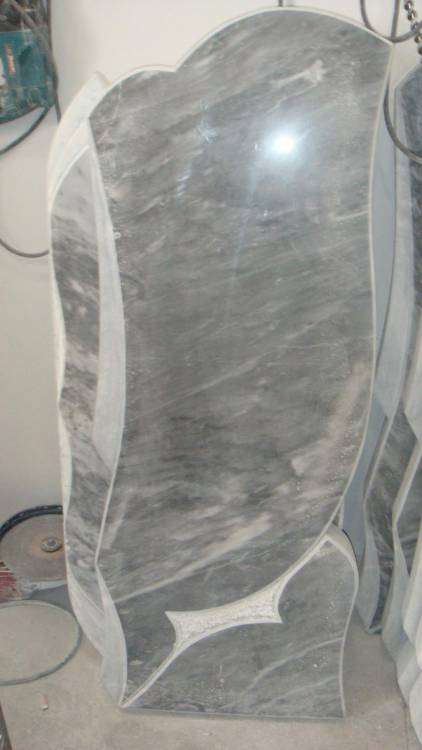

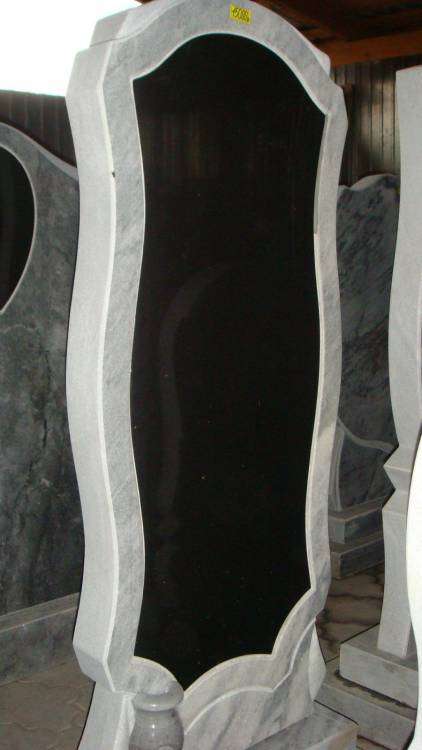

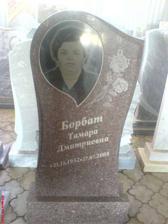

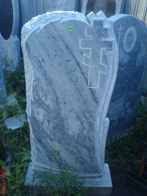

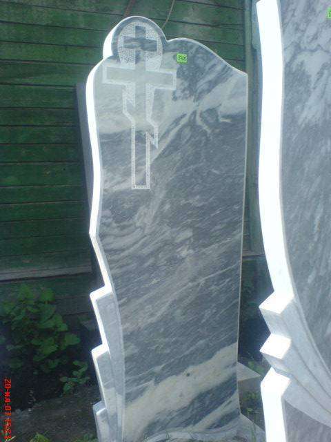

Доброго времени суток!
Сразу хочу сказать ,Отдельное Спасибо !Создателю отличного форума.
Плюс, Огромное Спасибо! Всем форумчанам за предоставленные фотографии ,
с которых пришлось учиться и тренироваться по художественной резке.

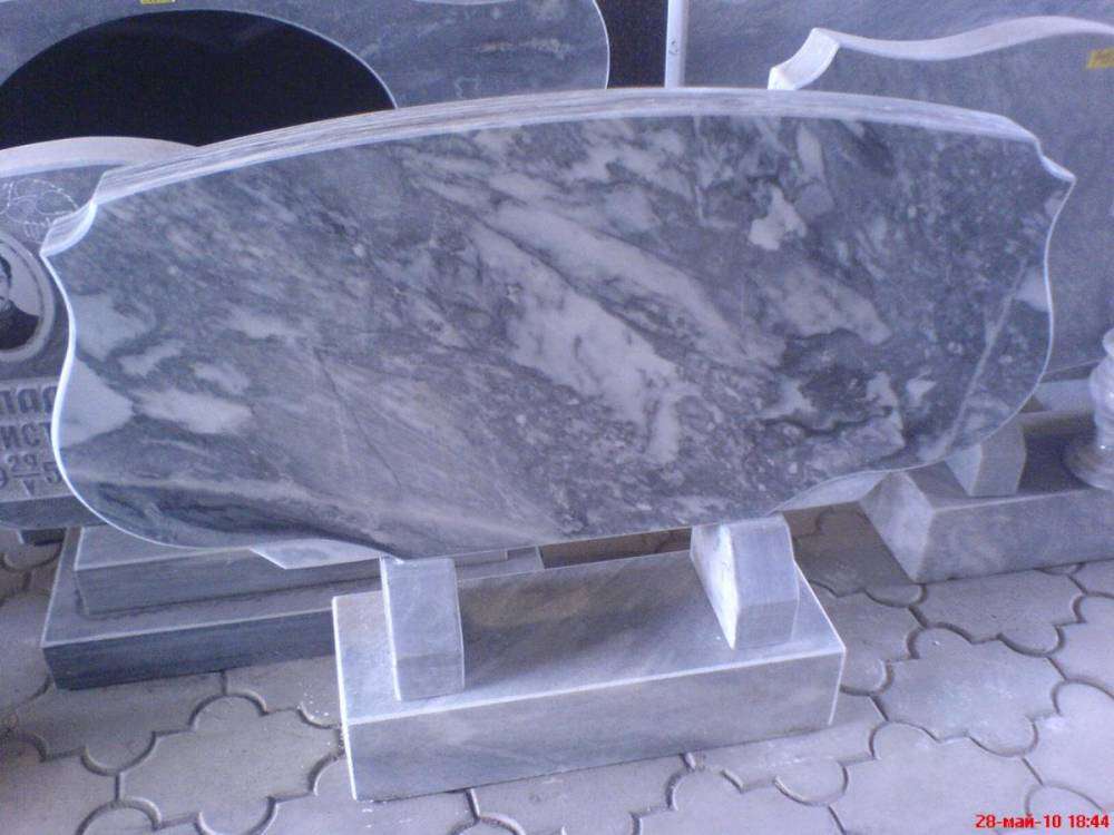

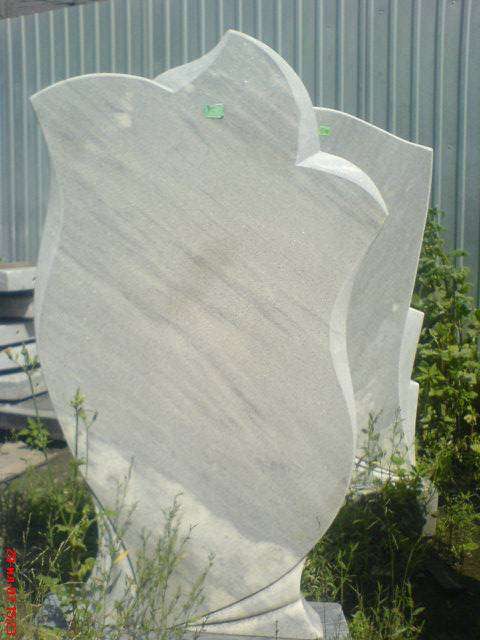

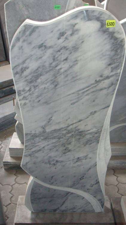

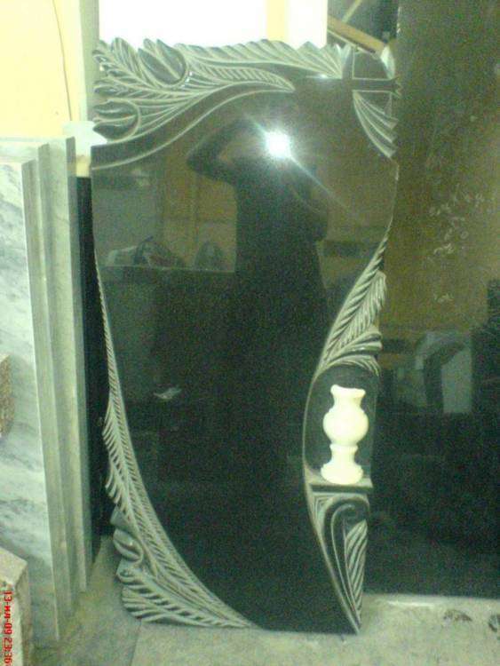

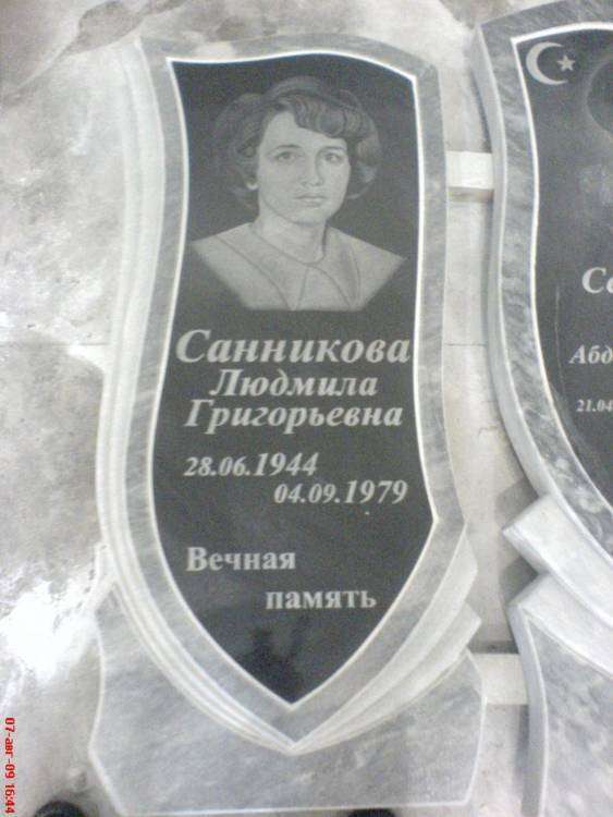

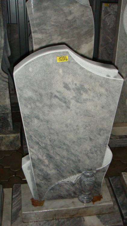

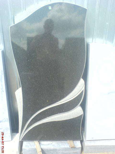

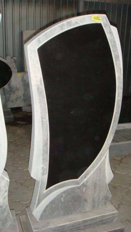

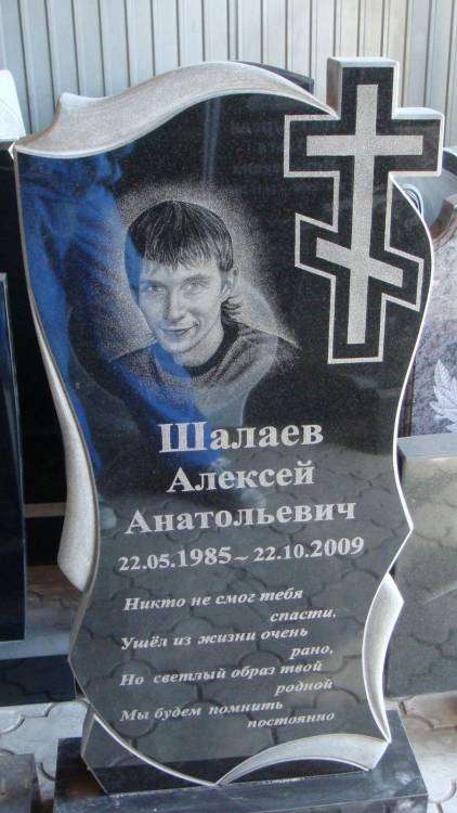

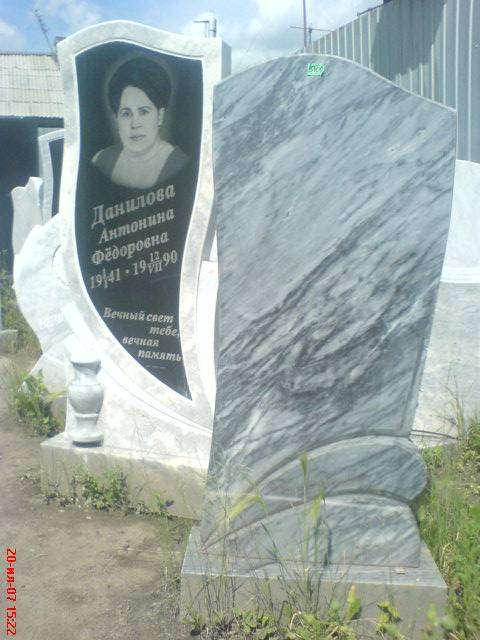

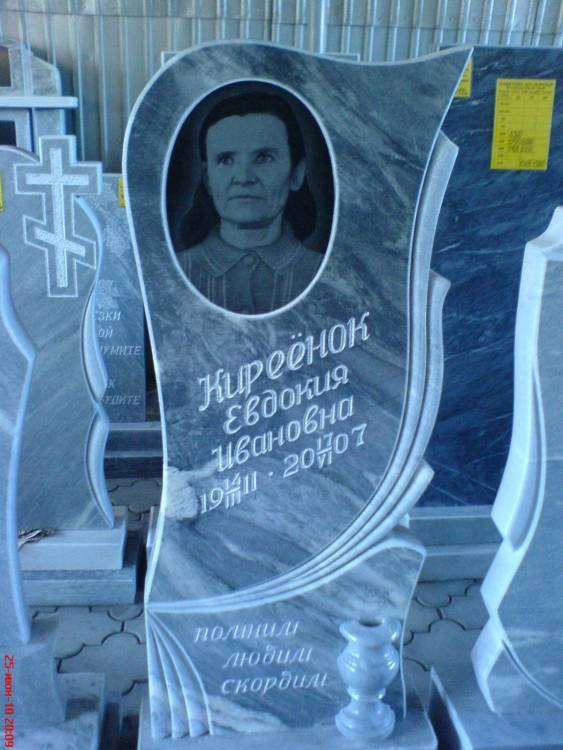

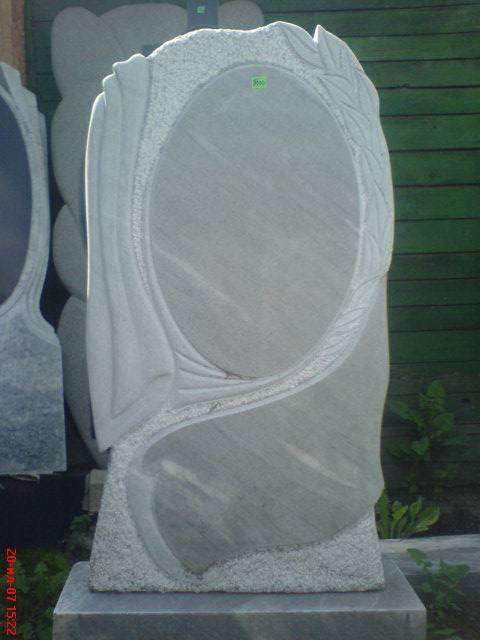

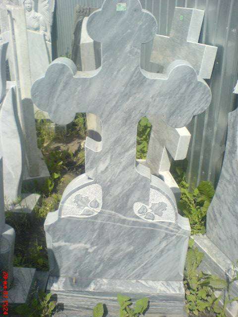

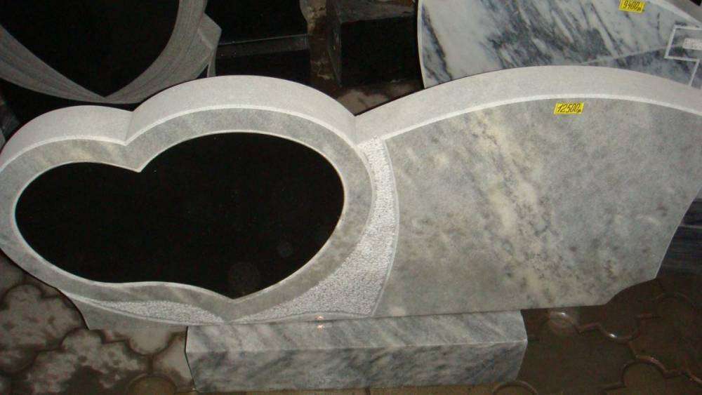

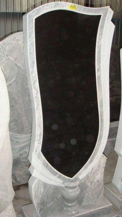

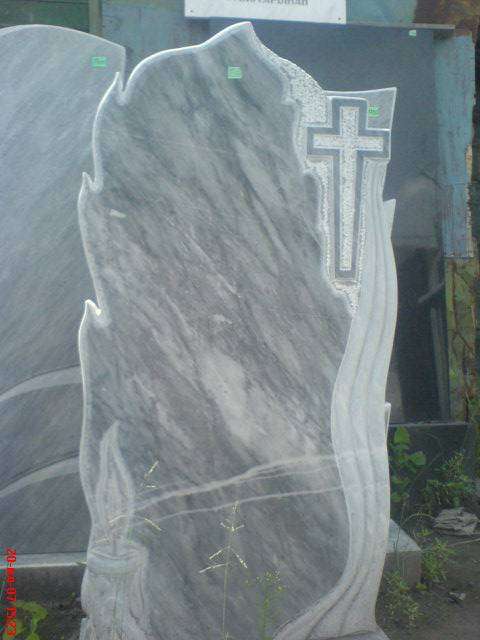

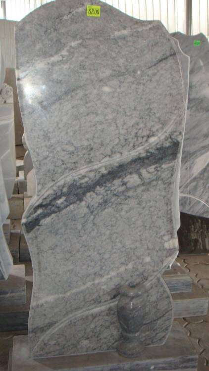

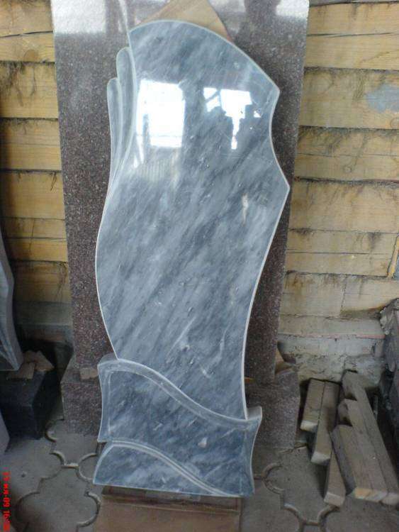

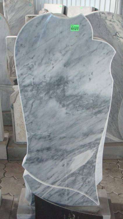

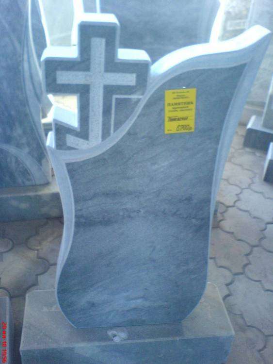

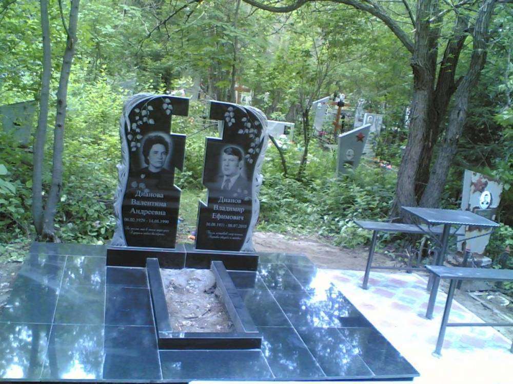

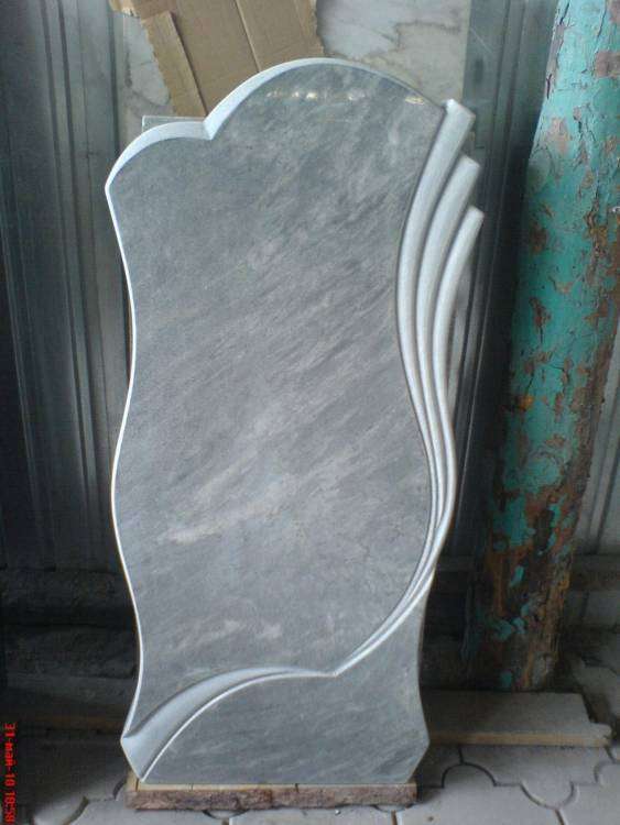

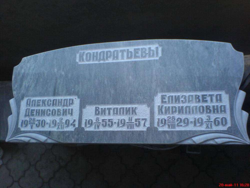

Пожалуй начну с самого начала ,с геометрии ,которой занимался очень давно.
Хотя до этого занимался мраморной крошкой ,только фотографии не сохранились.
Практически все формы геометрии , следующие ,эти тоже ,сделанные одной болгаркой,
формы придумал сам,.продолжение следует.

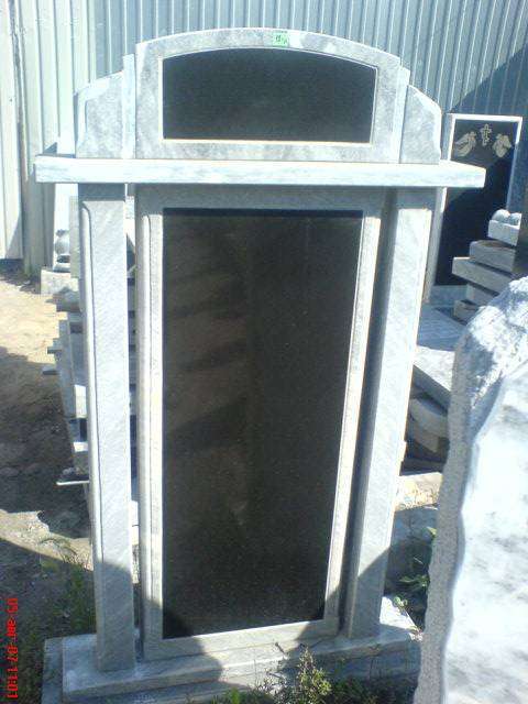

Это только начало, художку оставил на потом

а те что по 5300 и 6500 это какие размеры камня?так ради интереса.
как -то все однообразно( немного зевоту вызывает.....надо развиваться ведь как-то :abr:

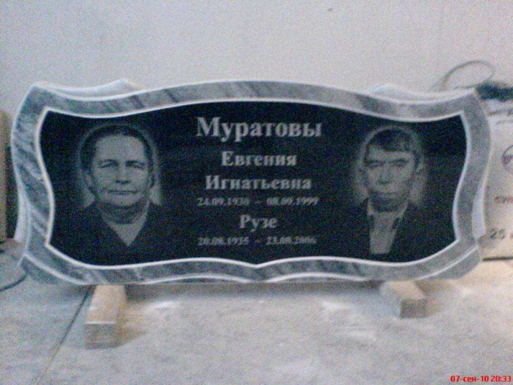

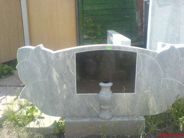

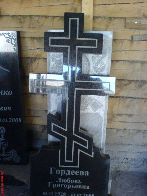

Решение с мрамором понравилось, только на сколько долговечно будет такое изделие, так как от плитки 30*40 частенько идут трещины.
Трещины идут на уфалее , у полевского все отлично
Мне этот камень Уфалеем и показался, а трещины бывают и там и там.
Где вставки это все полевской , они на кладбище с 2007 года стоят без трещин,
зазор 5 мм , насечки на самой вставке , вставлялись на клей геркулес

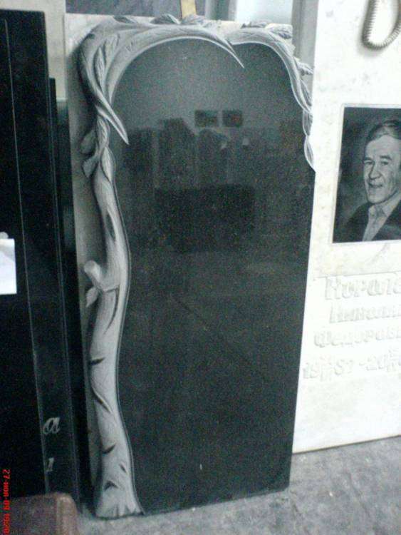

Теперь буду выкладывать свою художественную резку.
За 18 лет работы на памятниках , кем только не работал
мраморную крошку заливал , установщиком был , потом там же  сварщиком ,
затем вышел на резку геометрии - фото выше ,
2 года назад взял кредит и купил себе полностью инструмент и расходники для художественной резки ,
и решил попробовать .
Скажу честно ,первый раз руки тряслись и не только руки :blink:  ,дали фото из интернета и сказали попробуй сделай,
стоял и  думал  с чего начать ,с какой стороны подлезть и как это вообще делать.
Короче дольше думал чем резал , вроде бы получилось ,вот первый с чего все начиналось
[/url]">http://6YO4sF5bBw_6755212_18362363.jpg
[/url]">http://http://pixs.ru/showimage/Foto0494jp_5323624_18362376.jpg'>Foto0494jp_5323624_18362376.jpg
Излом листа в лилии, лучше делать где-то в его середине.Плюс без длинных тычинок она на себя не похожа.Хотя если ты копировал, какую-то определенную работу , то другое дело.Но и в этом случаю не помешало бы добавить от себя что-то "живое" в цветок. В следующий раз попытайся рассмотреть и понять Орионовские лилии.Их можно попытаться вставить в данную резку.И вообще лилии очень сложны в резке и ты еще неплохо справился для первого раза.Сам в данный момент "воюю" с ними,там у меня их 8(по 4 зеркально).Уже в шоке от них( розы по моему попроще будут).
Это точно, лилии сложный цветок ,вот я и говорил - а по проще нельзя было дать эскиз
для первого раза.Эскиз был без тычинок.
Насчет роз согласен, но поначалу  все сложно .
Понял одно , нужно терпение и много времени , эт не геометрию по 7 штук в день штамповать
Спасибо стараемся, но не всегда получается так как хочется и то что хочется,
и начинается самокритика по поиску ошибок,  и результатов
